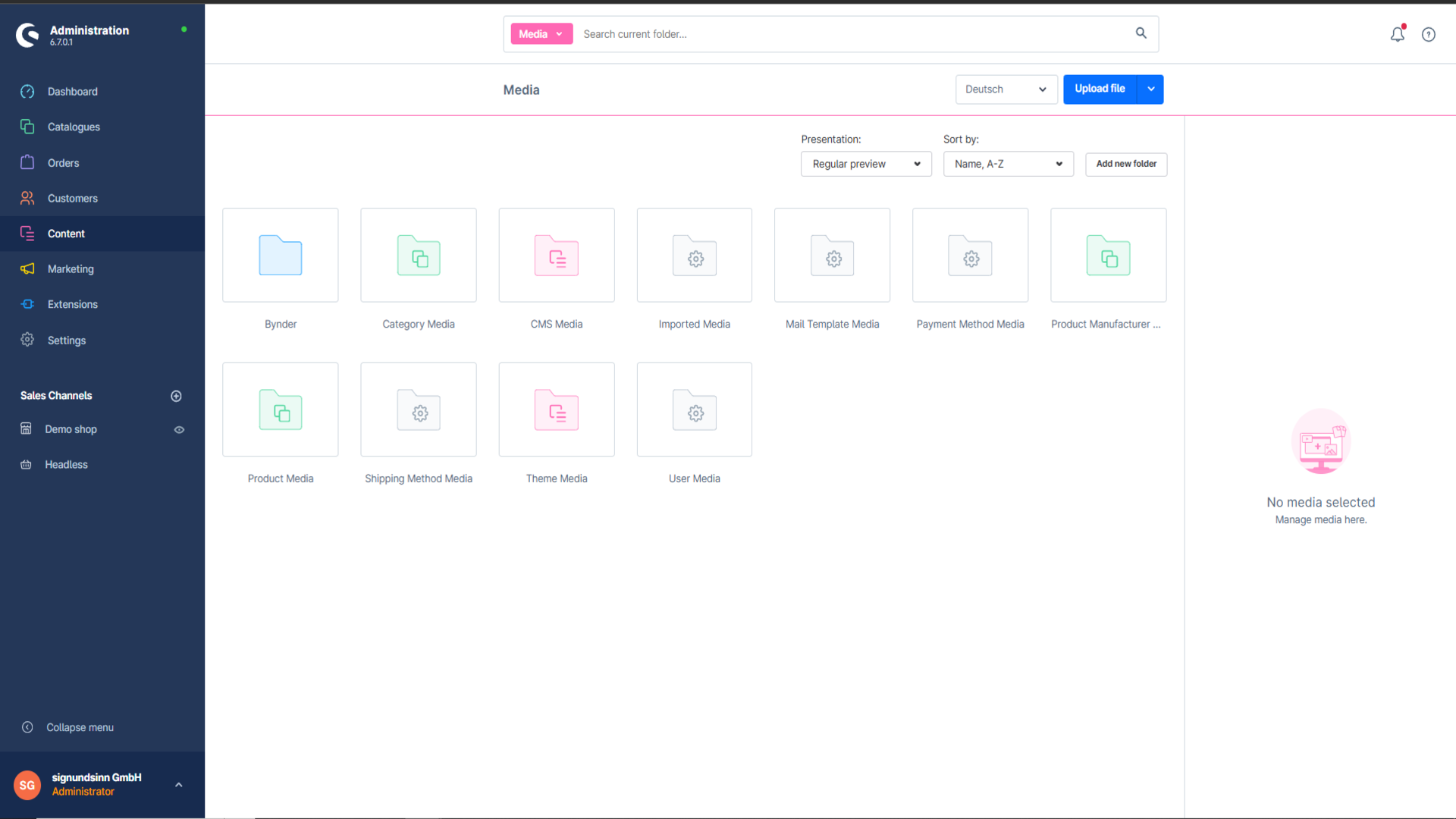

Nach der Installation wird ein spezieller „Bynder“-Ordner in der Shopware Medienbibliothek erstellt. Durch die Verbindung Ihres Bynder-Kontos über die Plugin-Konfiguration erhalten Sie sofort Zugriff auf Ihre Bynder-Assets.

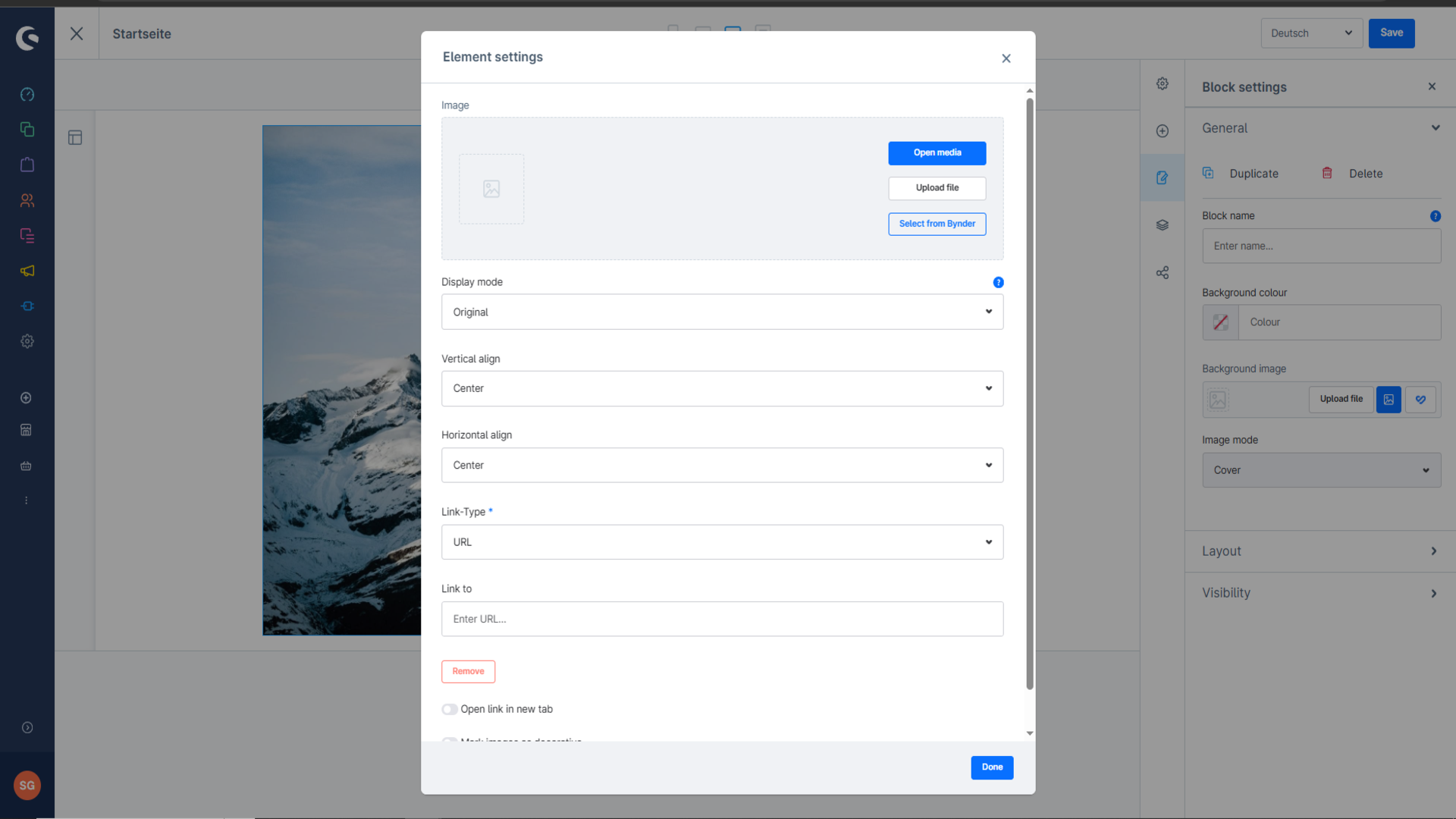

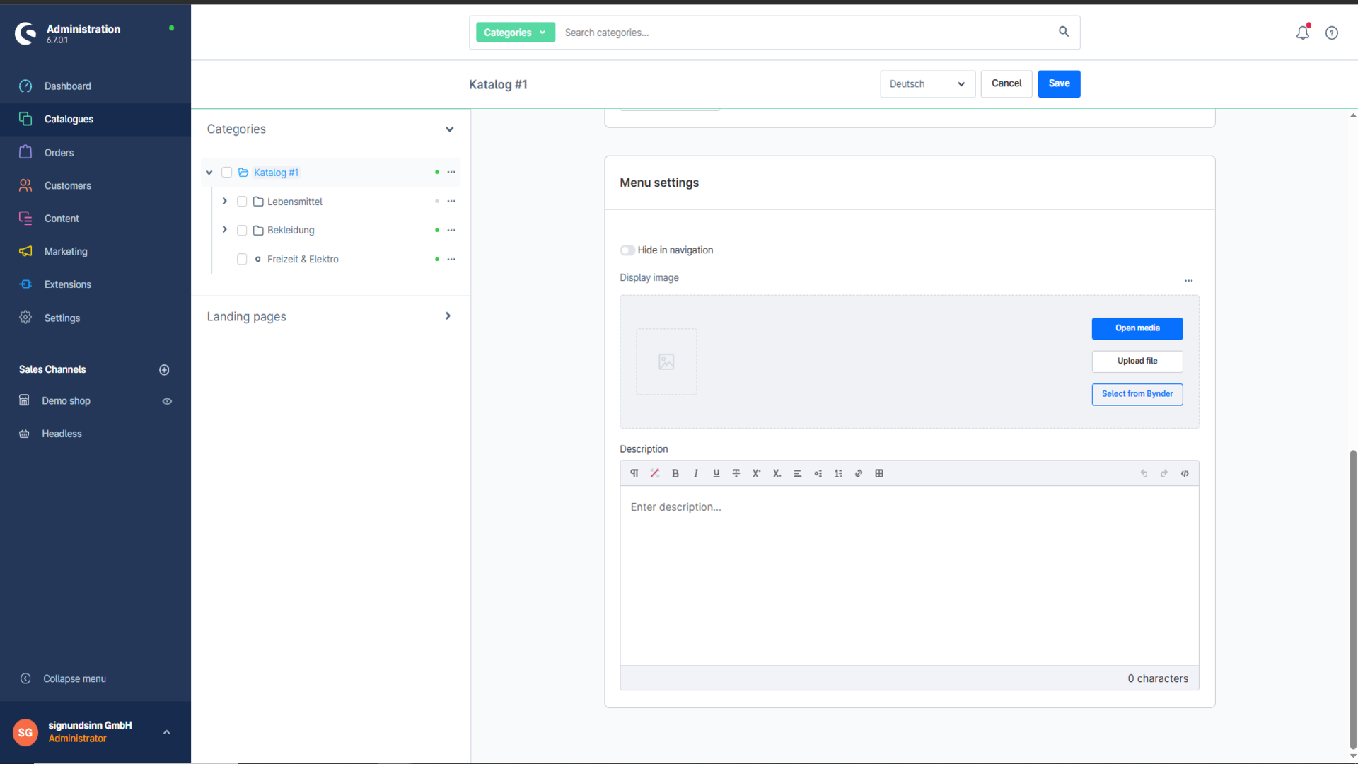

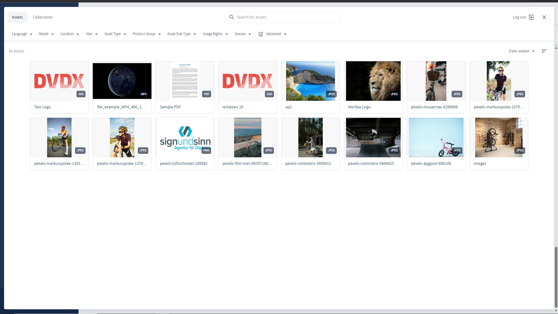

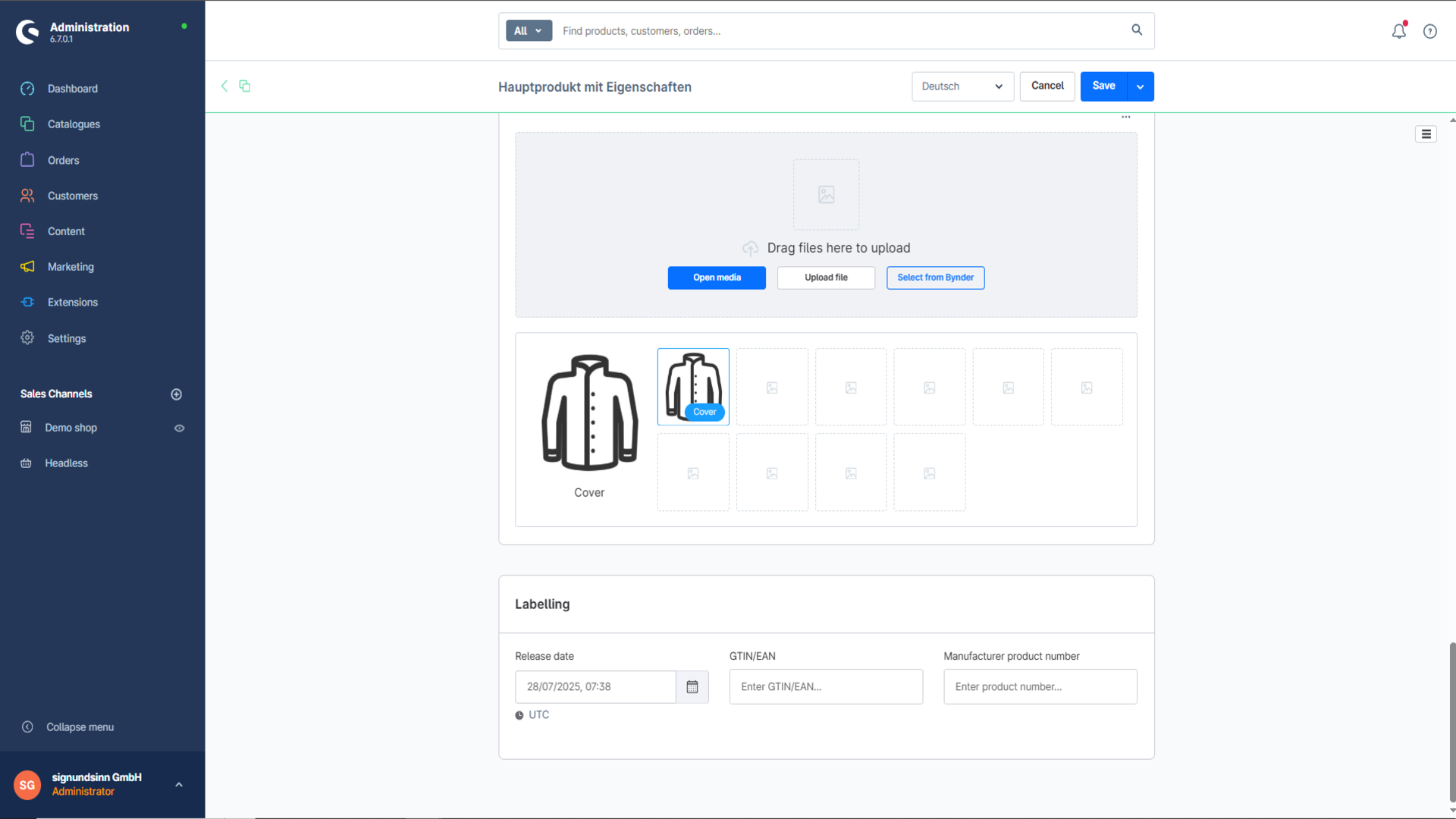

Darüber hinaus erweitert das Plugin den Shopware-Medien-Uploader um einen „Aus Bynder auswählen“-Button, der an allen Stellen angezeigt wird, an denen Bilder hochgeladen werden können. Diese Funktion öffnet einen Bynder Asset Picker, mit dem Sie bequem in Ihrer Bynder-Bibliothek suchen, Vorschauen ansehen und Assets auswählen können.

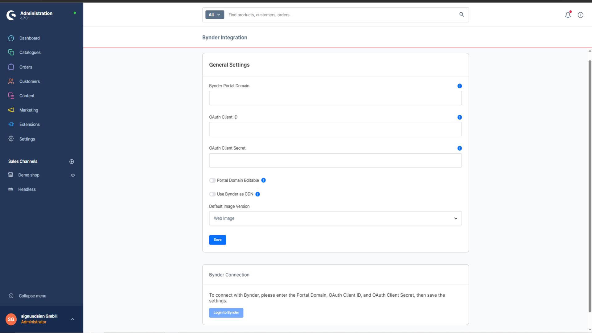

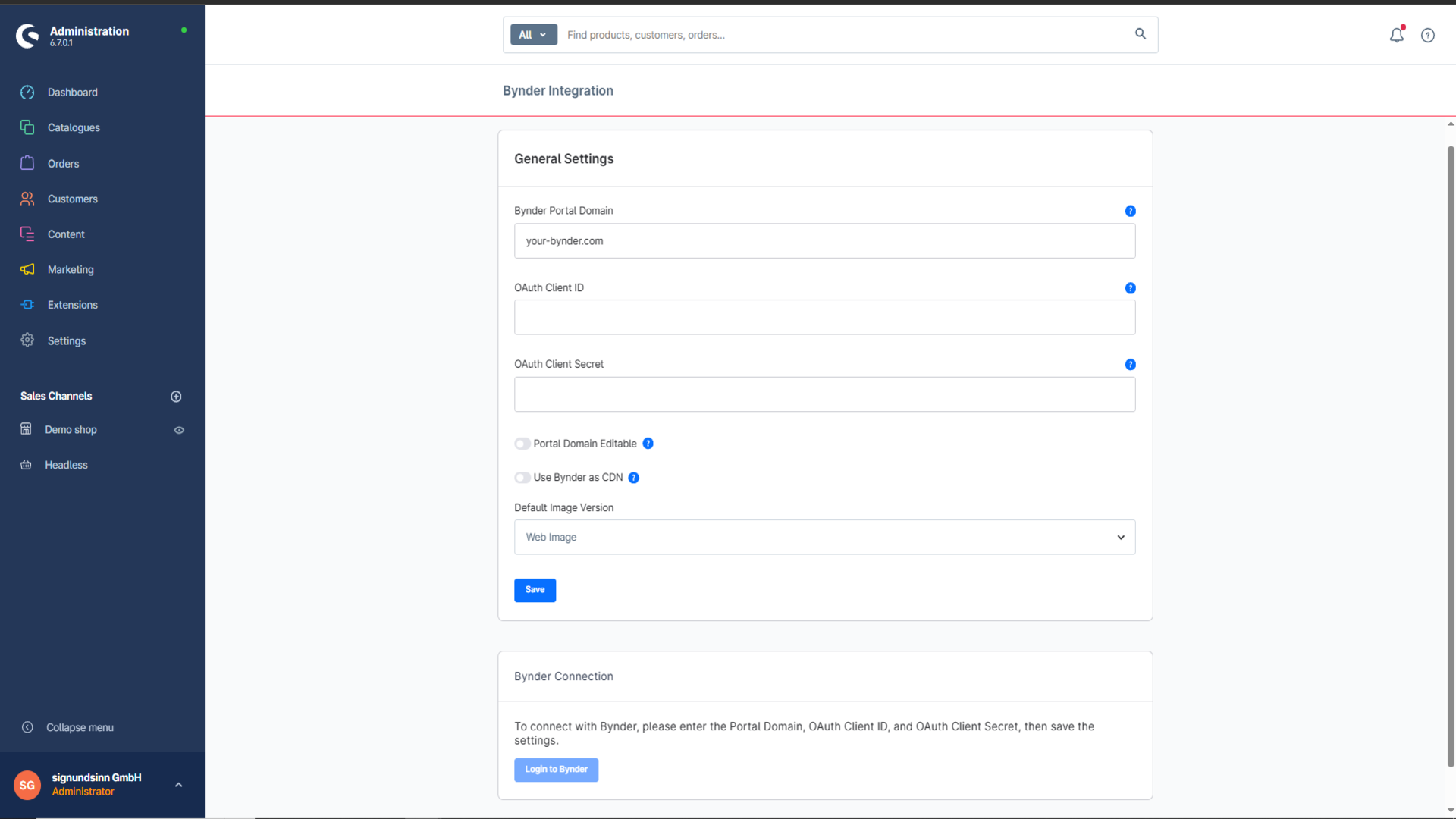

- Gehen Sie in Ihrer Shopware Administration zu Einstellungen > Erweiterungen > Bynder Integration.

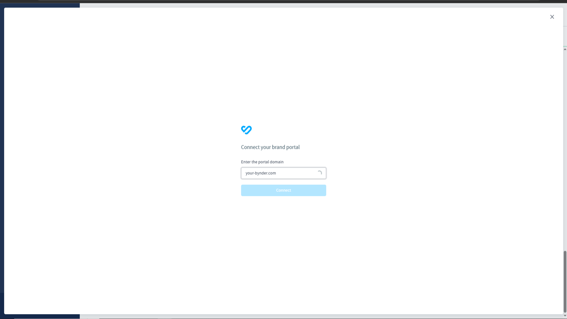

- Geben Sie Ihre Bynder Portal-Domain ein (z. B. yourcompany.bynder.com) im Feld Bynder Portal Domain.
- Speichern Sie die Konfiguration.

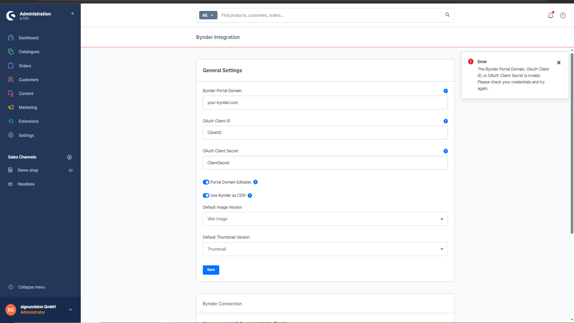

- Nach dem Speichern generiert Bynder eine OAuth Client ID und ein OAuth Client Secret. Lassen Sie dieses Fenster geöffnet.
Schritt 2.2: Plugin in Shopware konfigurieren

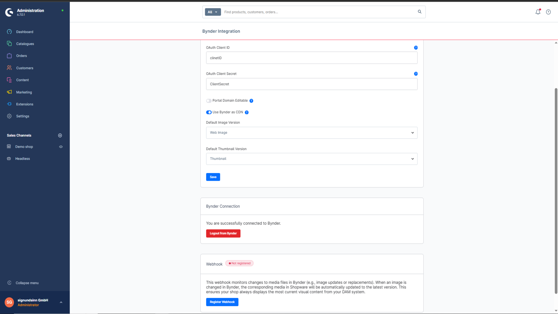

- Gehen Sie zurück zur Plugin-Konfigurationsseite in Ihrem Shopware-Admin.
- Kopieren Sie die OAuth Client ID und das OAuth Client Secret aus Bynder und fügen Sie diese in die entsprechenden Felder der Plugin-Einstellungen ein.

Um Änderungen aus Bynder automatisch zu synchronisieren, müssen Sie einen Webhook registrieren. Klicken Sie in der Plugin-Konfiguration auf die Schaltfläche Webhook registrieren. Der Status ändert sich nach kurzer Zeit auf „Registriert“. Falls die Aktualisierung nicht sofort erfolgt, versuchen Sie, die Seite neu zu laden — manchmal dauert die Registrierung bei Bynder etwas länger.
