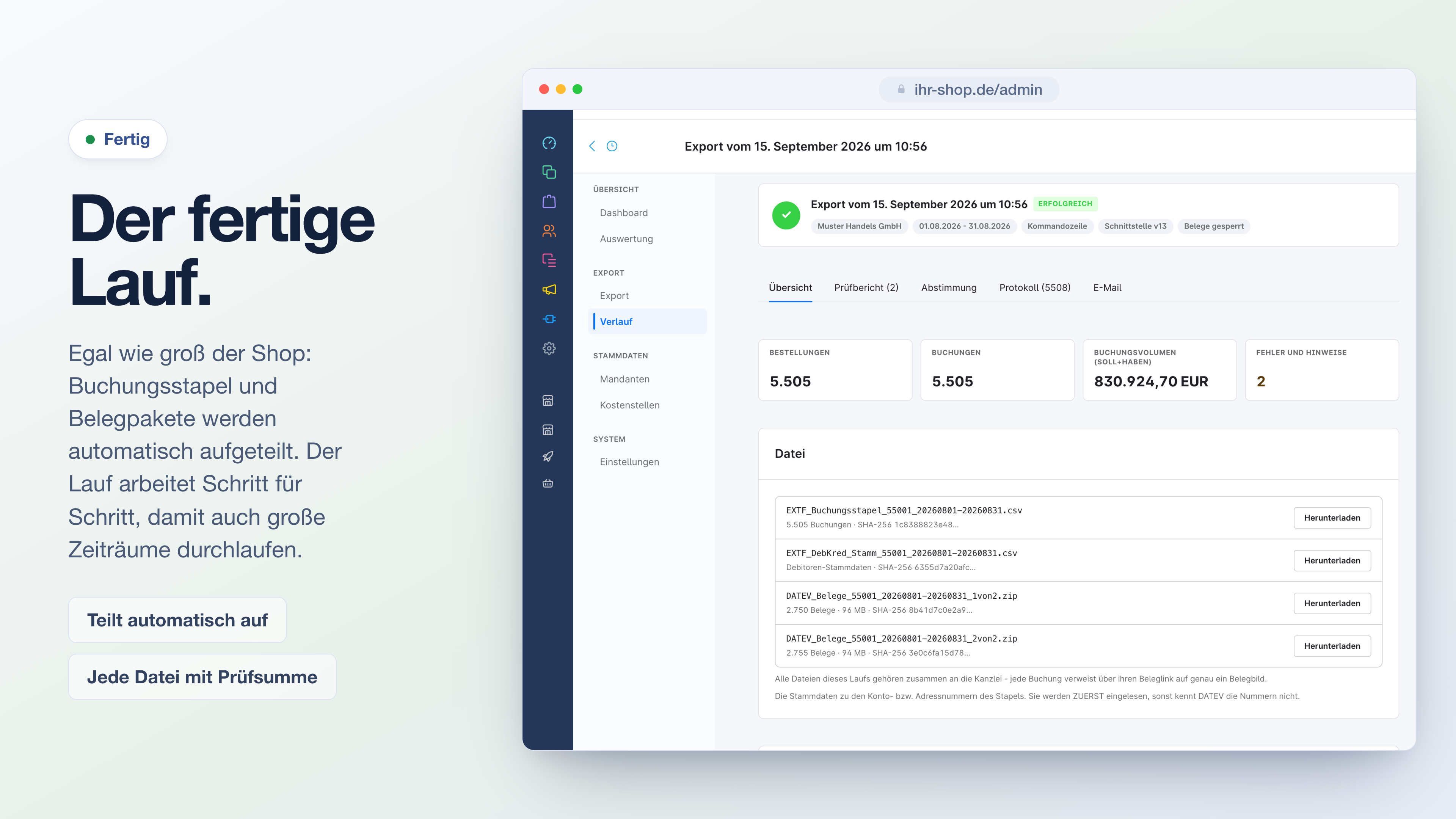

- Egal wie groß der Shop: der Lauf arbeitet Schritt für Schritt und teilt Buchungsstapel und Belegpakete selbst auf

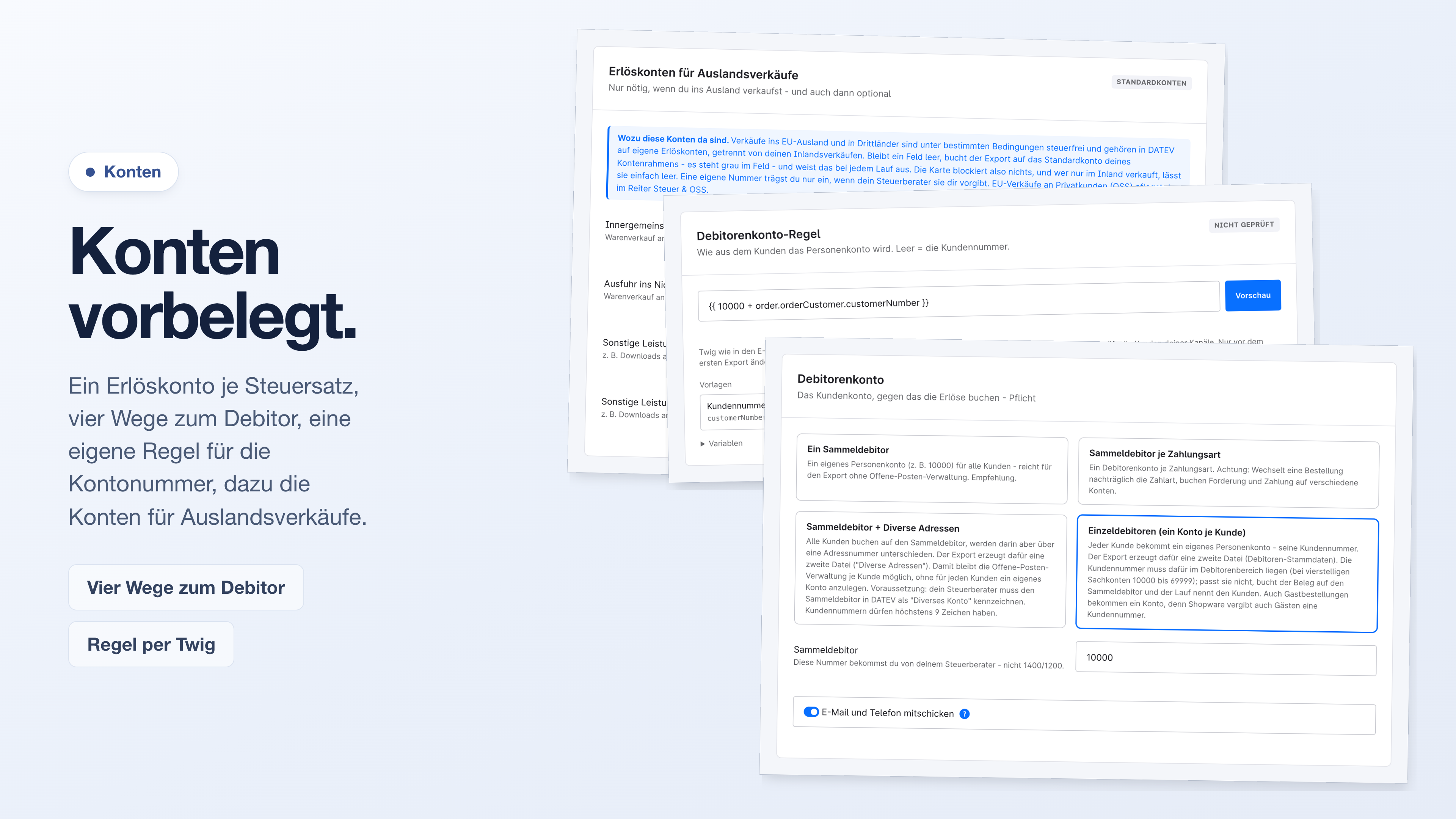

- Debitoren als Sammeldebitor, mit Diversen Adressen oder einzeln; Einzel- oder Sammelbuchung; Zahlungen auf Wunsch mitgebucht

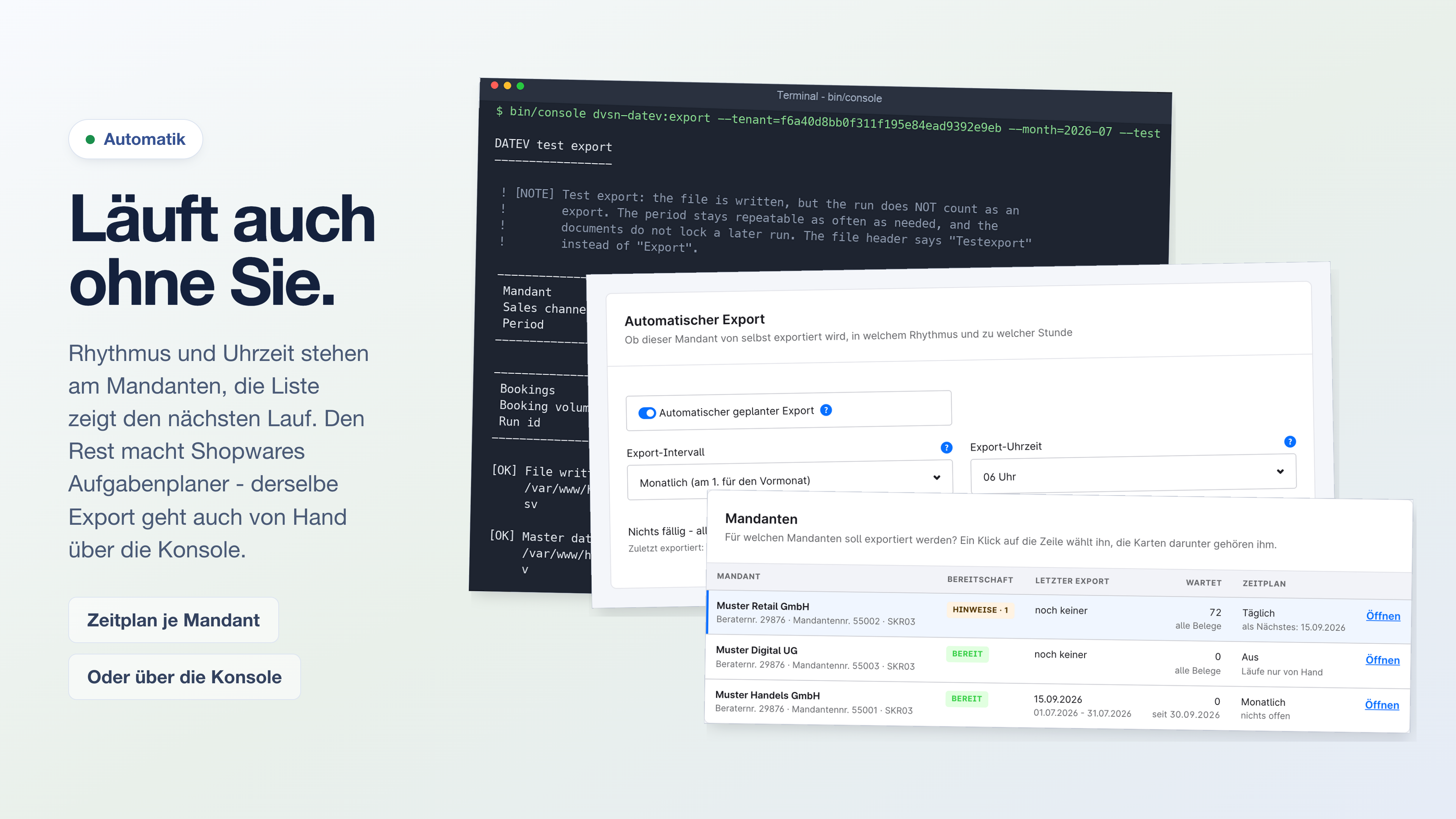

- Export in der Administration, als geplante Aufgabe mit Mail an die Kanzlei oder als Konsolenbefehl

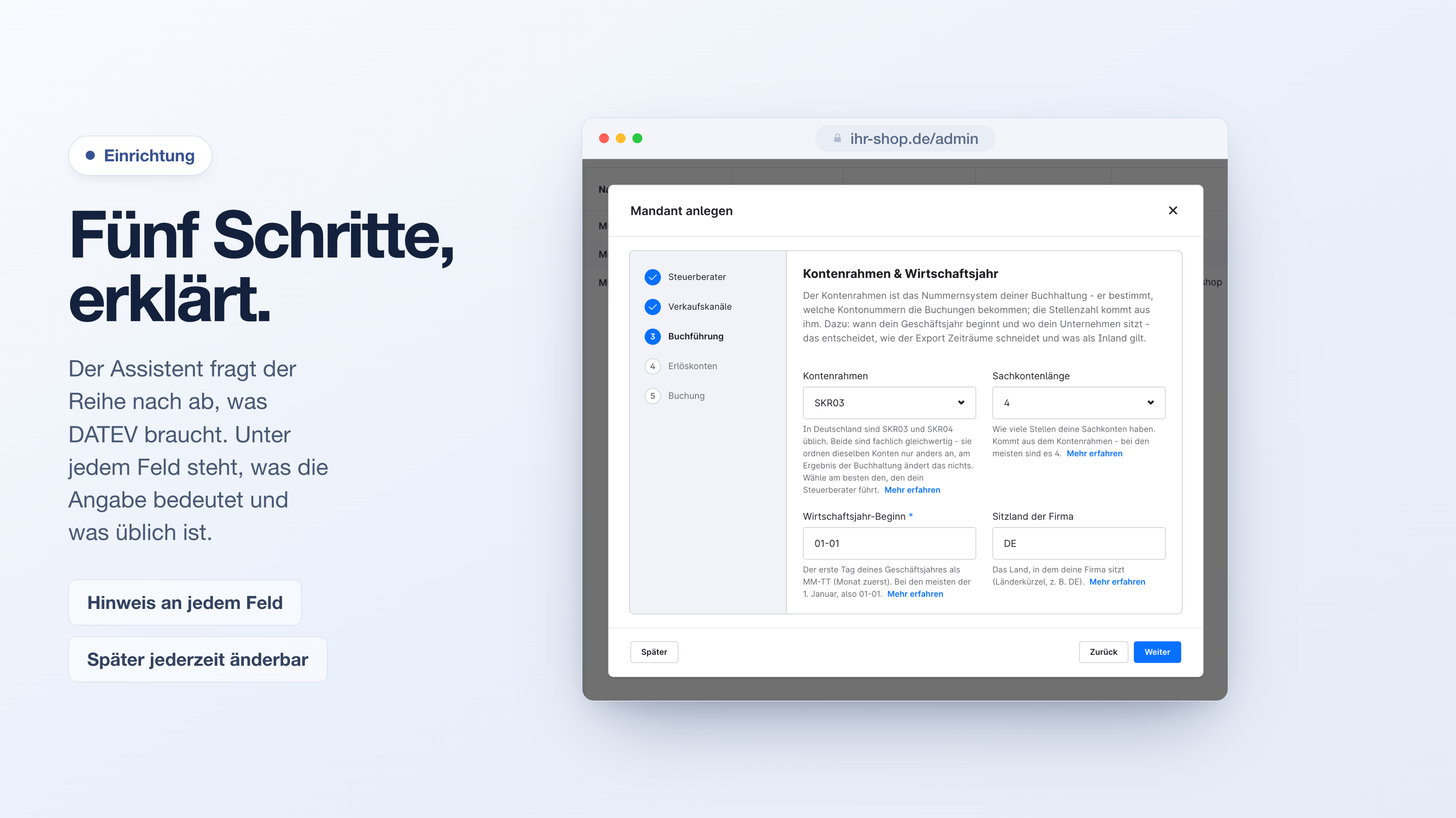

- Einrichtungs-Assistent und Bereitschaftsprüfung: sagen vor dem ersten Export, was noch fehlt

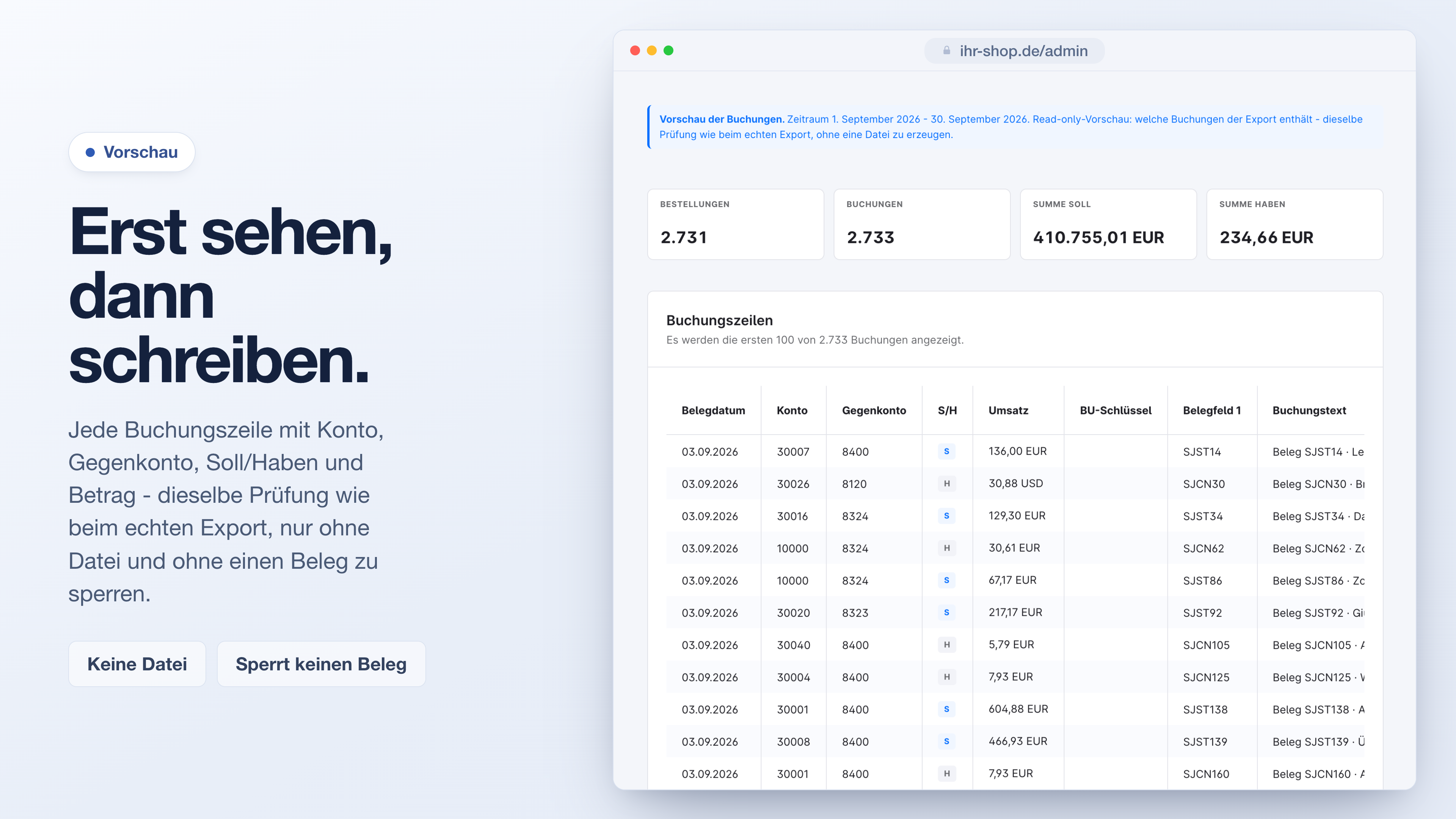

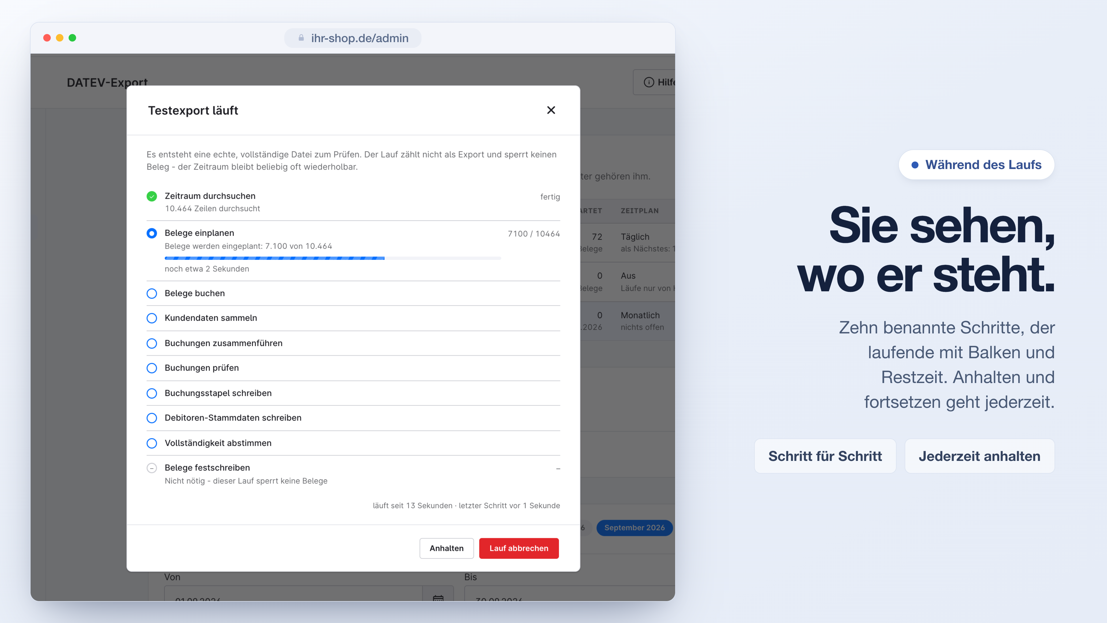

- Vorschau ohne Datei und Testexport ohne Belegsperre in Shopware, beliebig oft wiederholbar

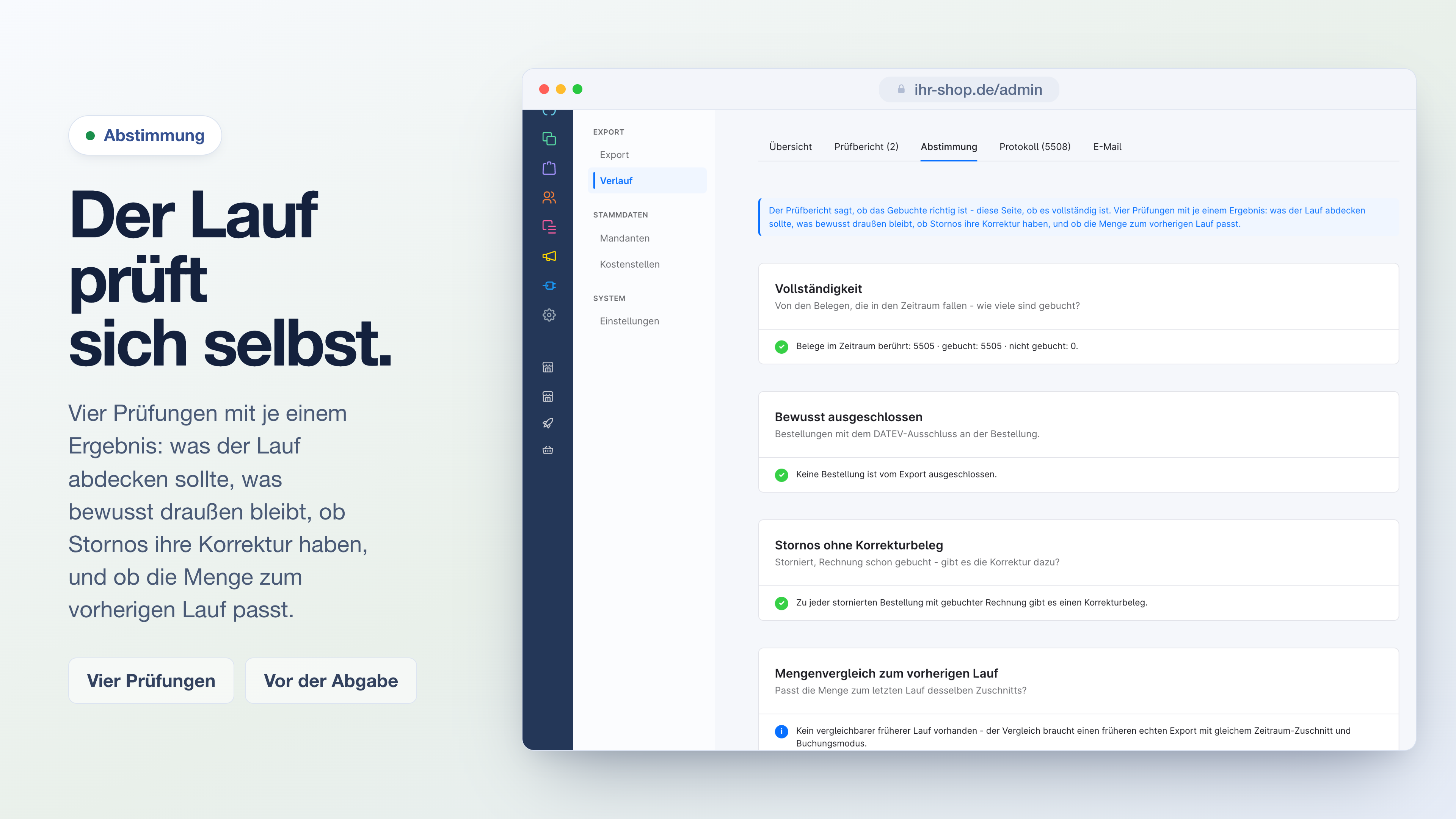

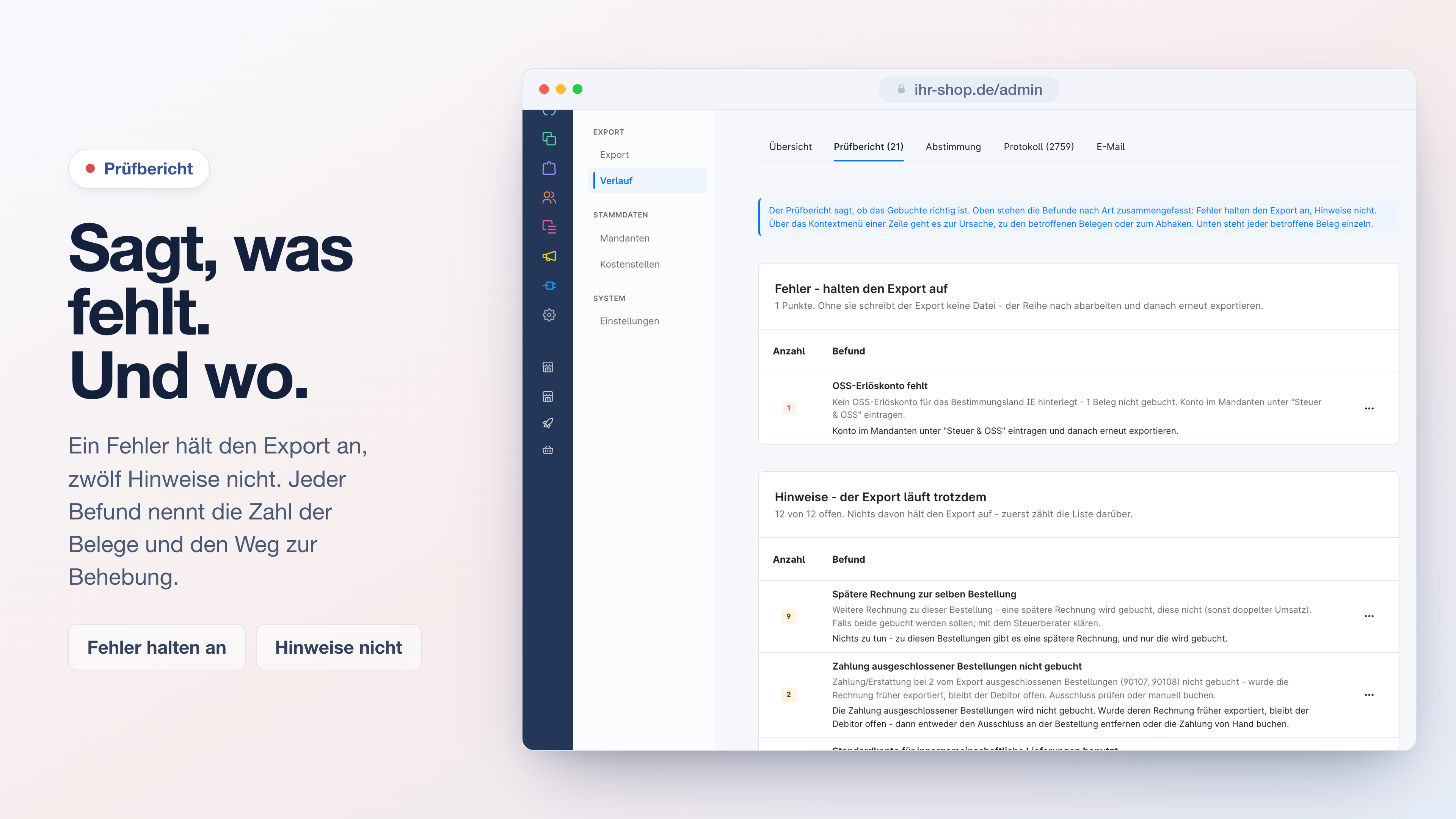

- Nach jedem Lauf: Prüfbericht nach Schwere, Protokoll mit einer Zeile je Beleg, Abstimmung der Summen

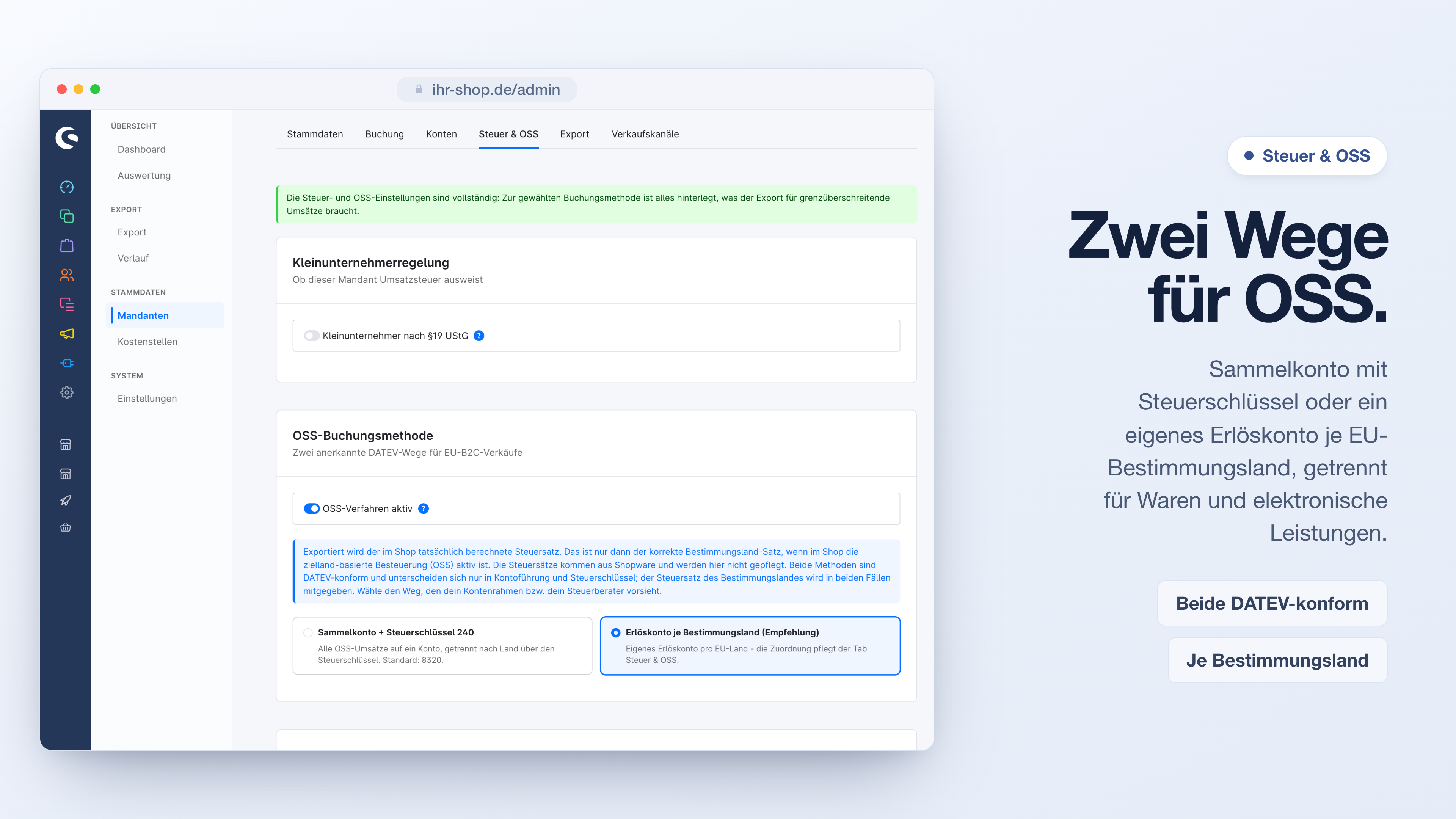

- OSS je EU-Bestimmungsland, getrennt für Waren und elektronische Leistungen, mit Lieferschwellen-Überwachung

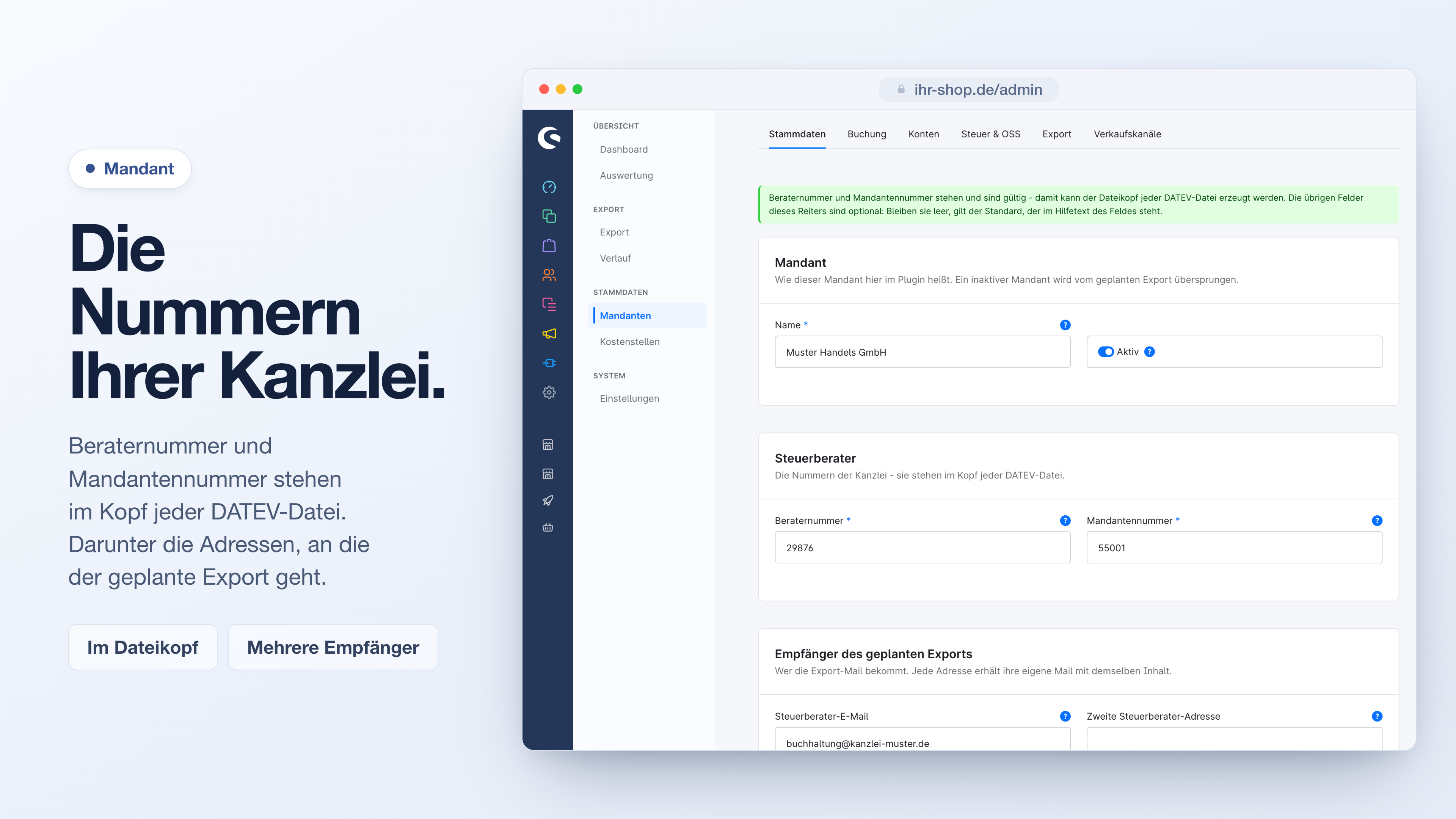

- Einrichten: Der Assistent fragt Beraternummer, Mandantennummer, Kontenrahmen SKR03 oder SKR04 und die Erlöskonten je Steuersatz ab, mit den DATEV-Standardkonten als Vorschlag.

- Jeder Steuerfall ist vorgesehen. Soll- und Ist-Versteuerung, OSS je EU-Bestimmungsland, Kleinunternehmer nach Paragraf 19, Reverse-Charge, innergemeinschaftliche Lieferung, Drittland und Fremdwährung. Nicht als Sonderweg, sondern als normale Einstellung.
- Die Einrichtung führt dich. Ein Assistent fragt beim ersten Mandanten alles ab, was DATEV braucht. Für die Konten stehen die DATEV-Standardkonten als Vorschlag daneben, und eine Bereitschaftsprüfung sagt dir vor dem ersten Export, was noch fehlt.

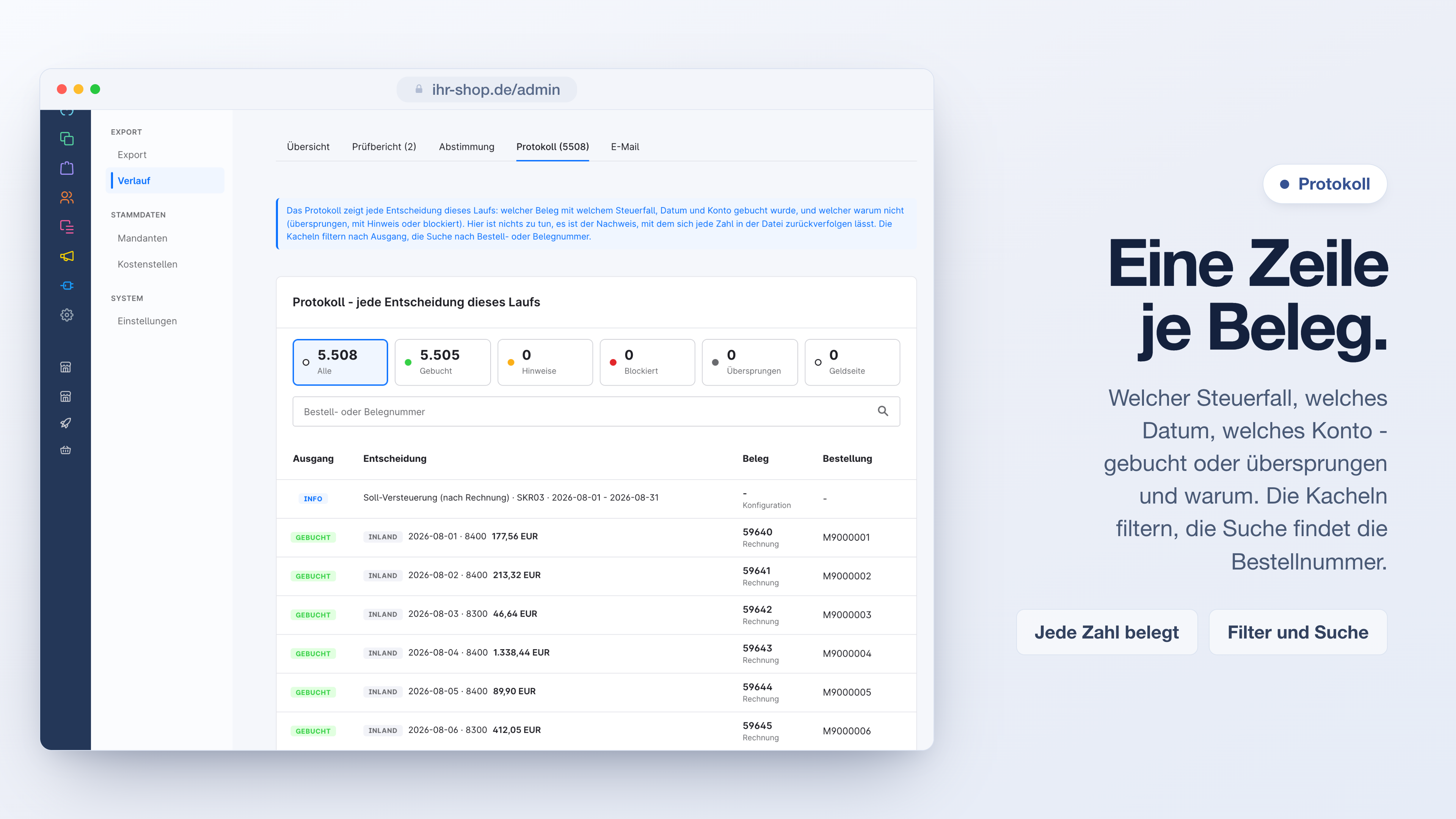

- Jede Buchung ist begründet. Das Protokoll hält je Beleg fest, welcher Steuerfall galt, welches Datum und welches Konto gezogen wurde und warum ein Beleg gegebenenfalls nicht gebucht wurde.
- Der Export läuft von selbst. Als geplante Aufgabe zum eingestellten Rhythmus, mit Mail an die Kanzlei. Auch ein leerer Monat kann gemeldet werden, damit niemand auf eine Datei wartet, die es nicht gibt.

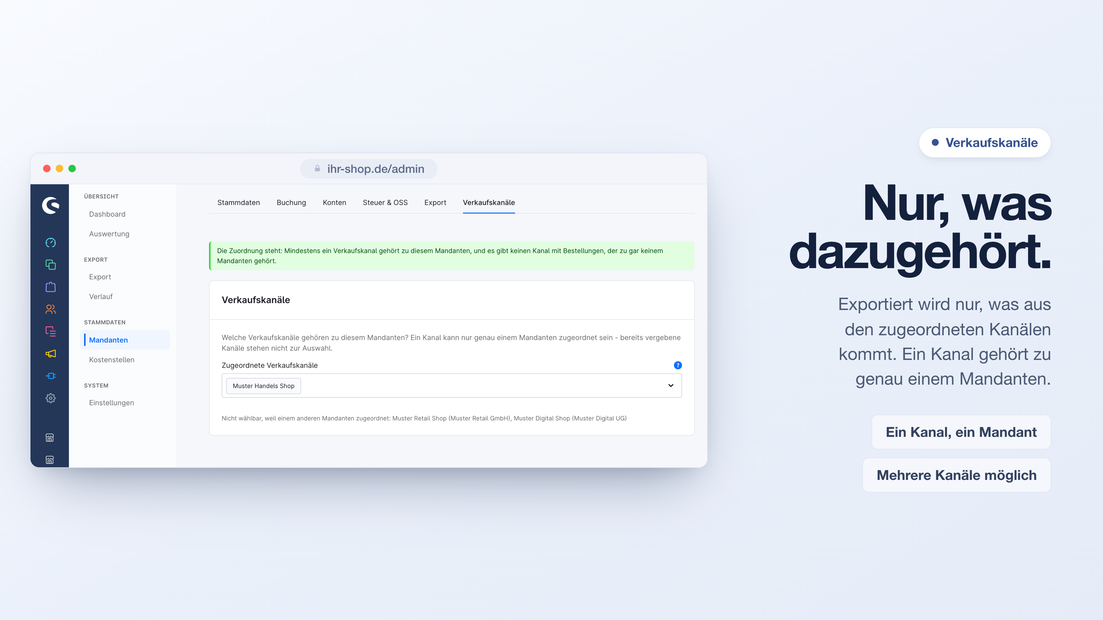

Mehrere Firmen in einem Shop: Du legst je Firma einen Mandanten an, mit eigenen Konten, eigener Beraternummer und eigenen Verkaufskanälen. Jeder Mandant exportiert nur, was ihm gehört.

- Kanzlei: Beraternummer, Mandantennummer, Mailadresse der Kanzlei samt Kopie, eigene Mailadresse für den Betreiber.

- Konten: Erlöskonten je Steuersatz, Geldkonten je Zahlungsart wie PayPal, Klarna oder Vorkasse und eigene Konten für Versandkosten und Gutscheine. Die DATEV-Standardkonten stehen als Vorschlag daneben.

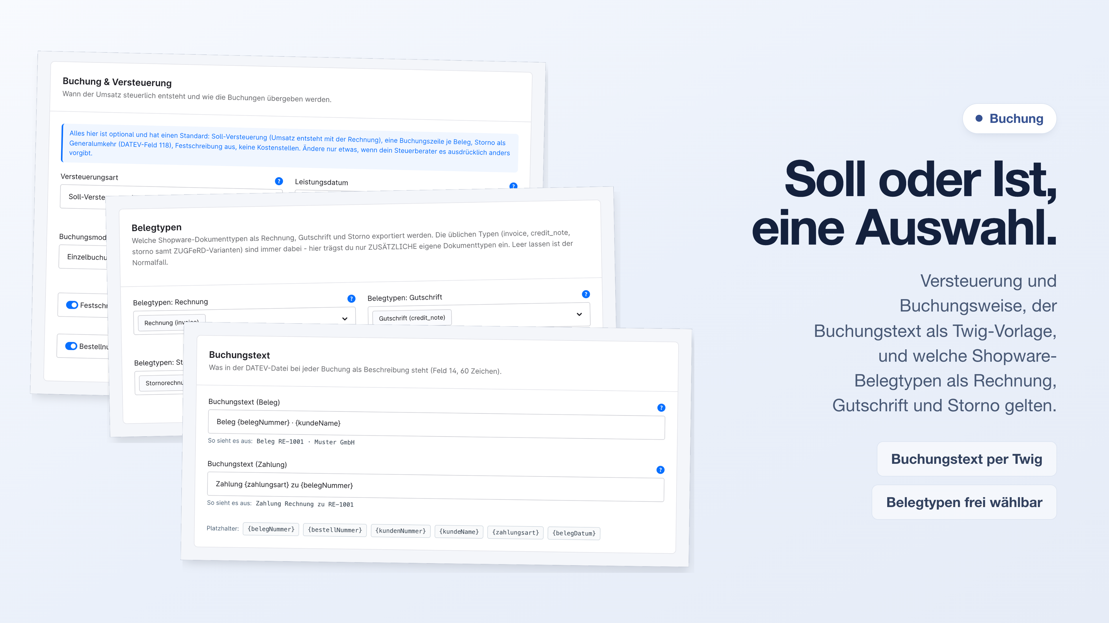

- Versteuerung: Soll oder Ist, Kleinunternehmer nach Paragraf 19, Festschreibungskennzeichen.
- Buchungsweise: eine Buchung je Beleg oder verdichtete Sammelbuchung, Storno als Generalumkehr oder als Gegenbuchung, Verhalten bei bereits exportierten Belegen, und ob schon Warnungen den Export blockieren.
- Belegarten: welche Shopware-Belegtypen als Rechnung, als Gutschrift und als Storno gelten.
- Debitoren: Sammeldebitor, Sammeldebitor je Zahlungsart, Sammeldebitor mit Diversen Adressen oder Einzeldebitoren; dazu die Regel für die Kontonummer und ob die Kontaktdaten mitgehen.
- OSS: an oder aus, der Weg (eigenes Konto je EU-Bestimmungsland oder Sammelkonto mit Steuerschlüssel), und für beide Wege getrennte Konten und Schlüssel für Waren und für elektronische Leistungen.
- Felder in der Datei: Leistungsdatum aus Bestell- oder Versanddatum, Shopware-Bestellnummer als Auftragsnummer, Buchungstext getrennt für Belege und für Zahlungen, Steuerschlüssel sichtbar oder ausgeblendet.

- Zeitplan: an oder aus, Rhythmus täglich, wöchentlich oder monatlich, und die Stunde in der Zeitzone des Mandanten.
- Verkaufskanäle: welche Kanäle dieser Mandant exportiert.

- Debitorenkonto-Regel. Ein Ausdruck, der aus dem Kunden die Kontonummer macht, zum Beispiel aus der Kundennummer oder einem Zusatzfeld. Mit Vorschau über die ersten Kunden, bevor du speicherst.

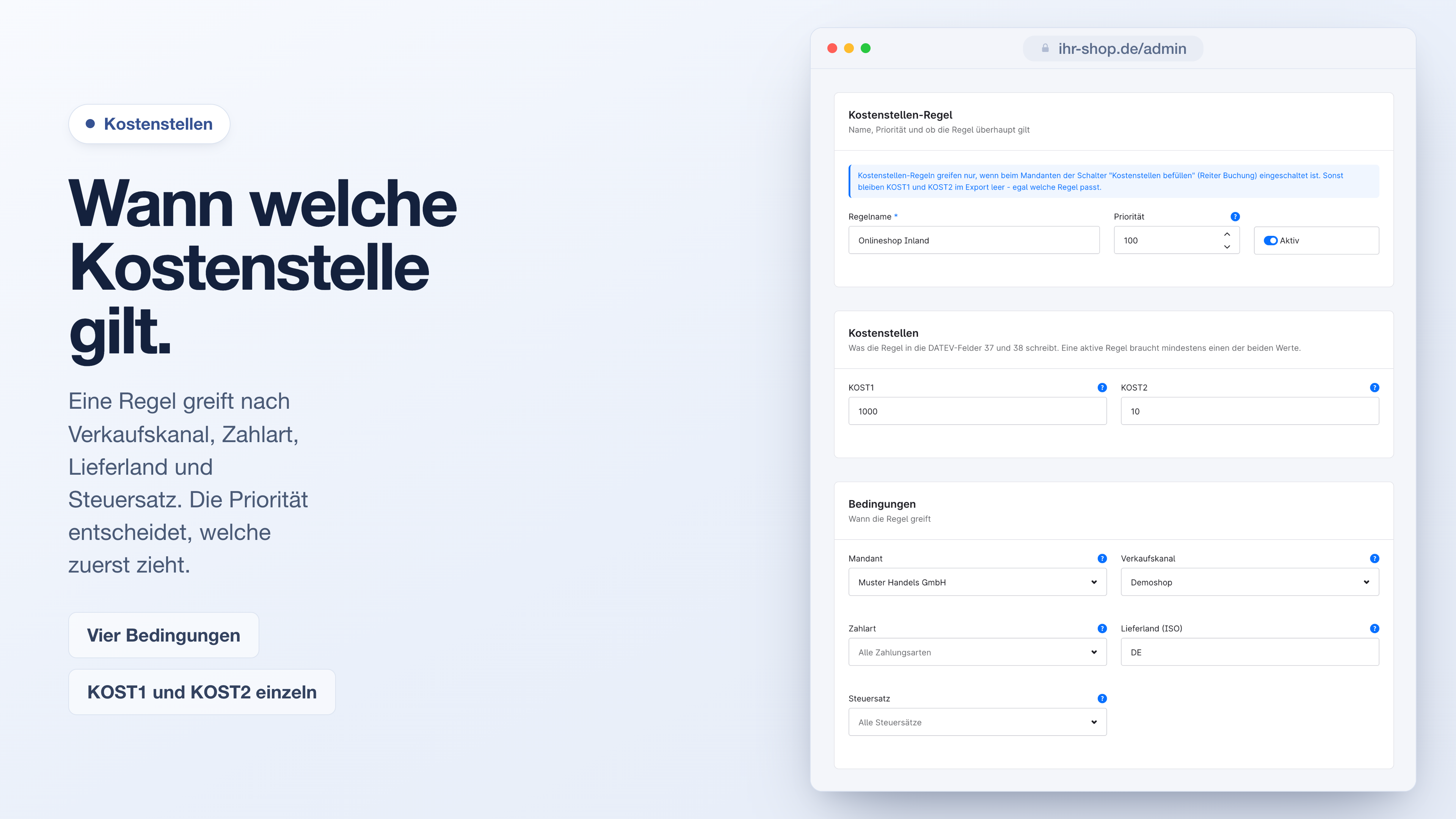

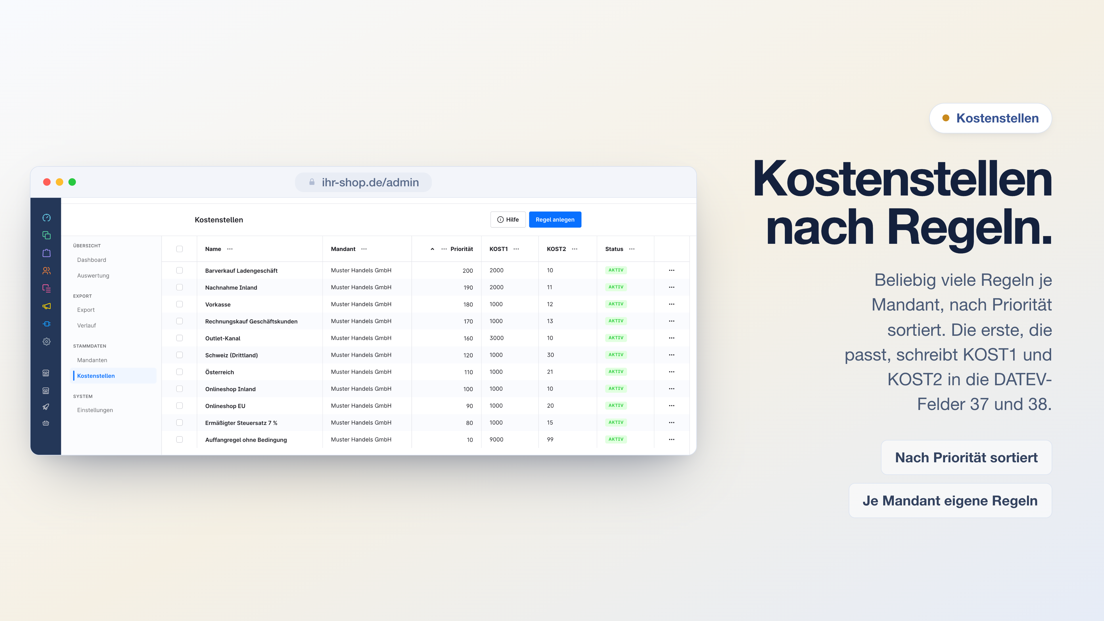

- Kostenstellen-Regeln. Beliebig viele, jede mit eigener Priorität. Sie greifen nach Verkaufskanal, Zahlart, Lieferland und Steuersatz, und setzen KOST1 und KOST2 einzeln.

- Einrichtungs-Assistent. Führt beim ersten Mandanten durch alle Pflichtangaben.

- Vorschau. Rechnet den Zeitraum durch, ohne etwas zu schreiben: Anzahl der Belege, Buchungen und das Volumen.

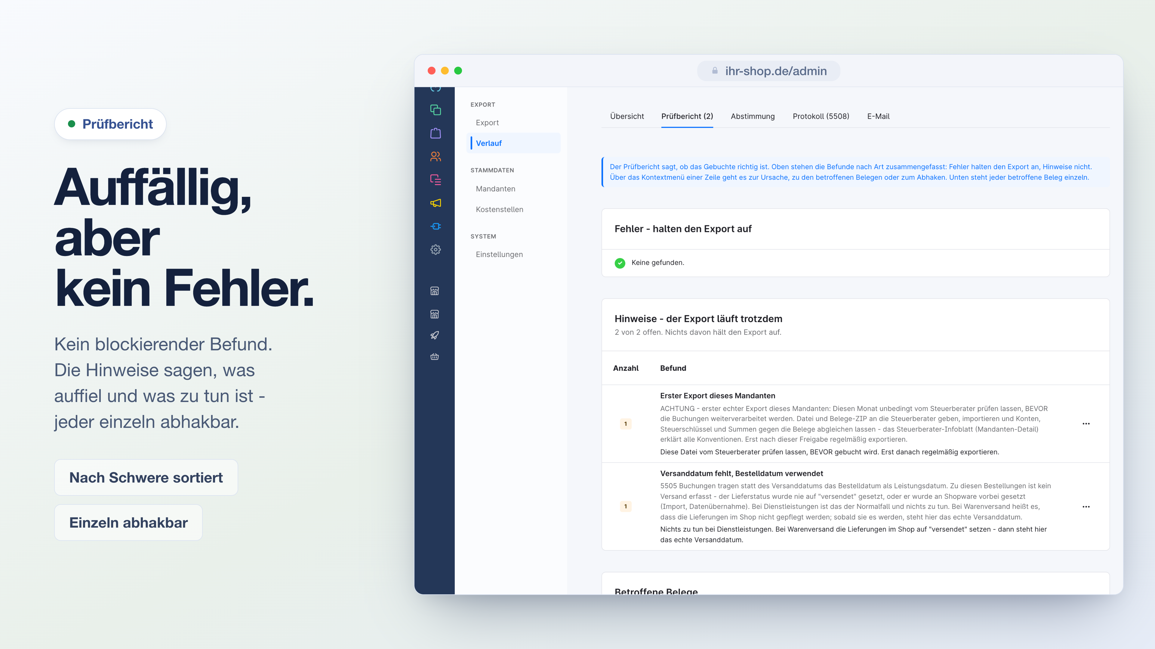

- Prüfbericht. Alle Befunde nach Schwere sortiert, einzeln abhakbar.
- Protokoll. Eine Zeile je Beleg: Steuerfall, Datum, Konto, gebucht oder übersprungen und warum.
- Abstimmung. Der Lauf prüft sich selbst auf Vollständigkeit und rechnet die Summen gegen.

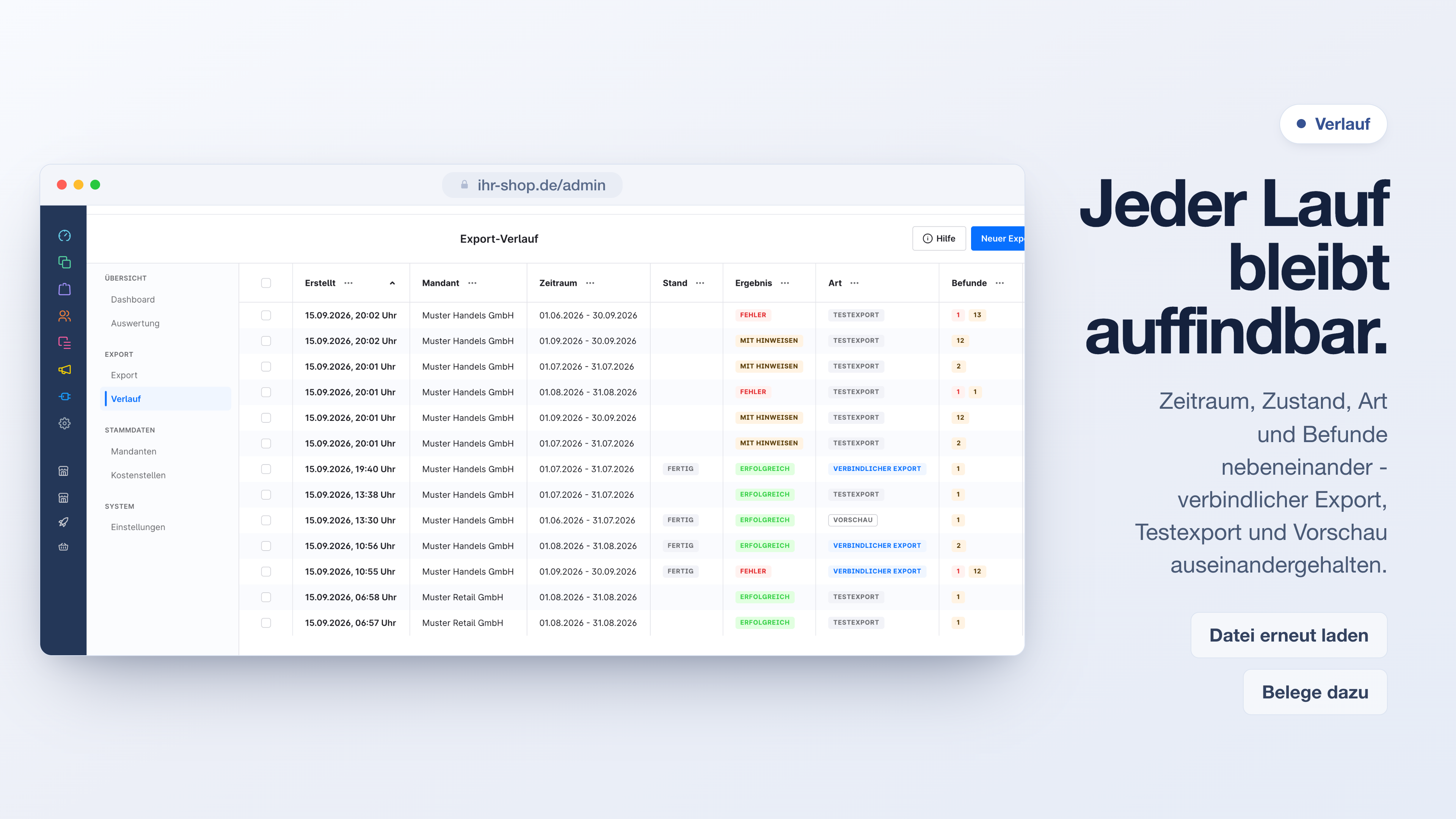

- Verlauf. Jeder Lauf mit Zustand, Datei und Belegpaket, jederzeit erneut herunterladbar.

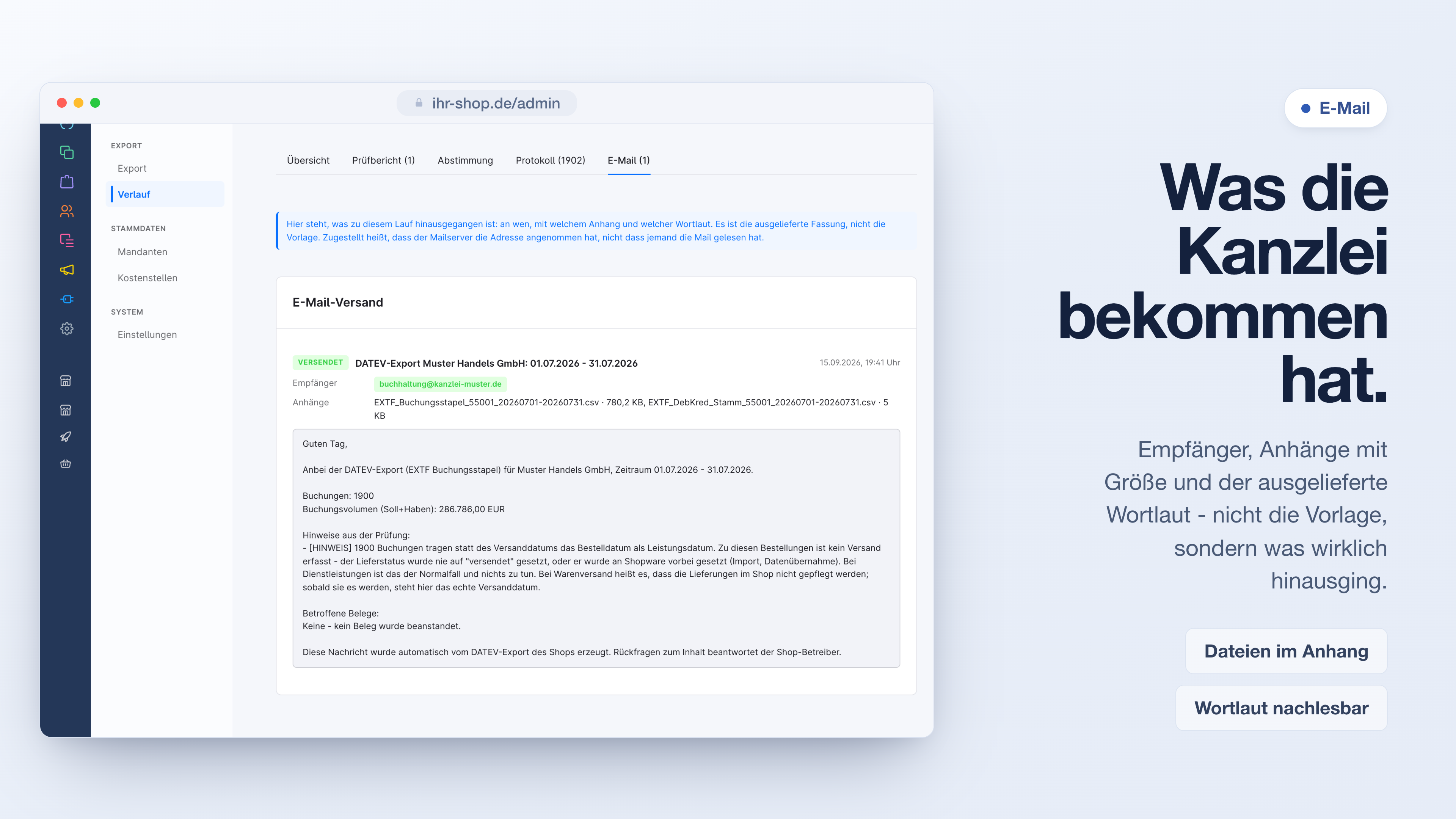

- Geplante Aufgabe. Exportiert die fällige Periode und mailt die Datei an die Kanzlei; die Belegpakete liegen im Verlauf bereit. Auch ein leerer Monat kann gemeldet werden, ebenso ein fehlgeschlagener Lauf.
- Konsolenbefehl. Derselbe Export für die eigene Automatisierung.

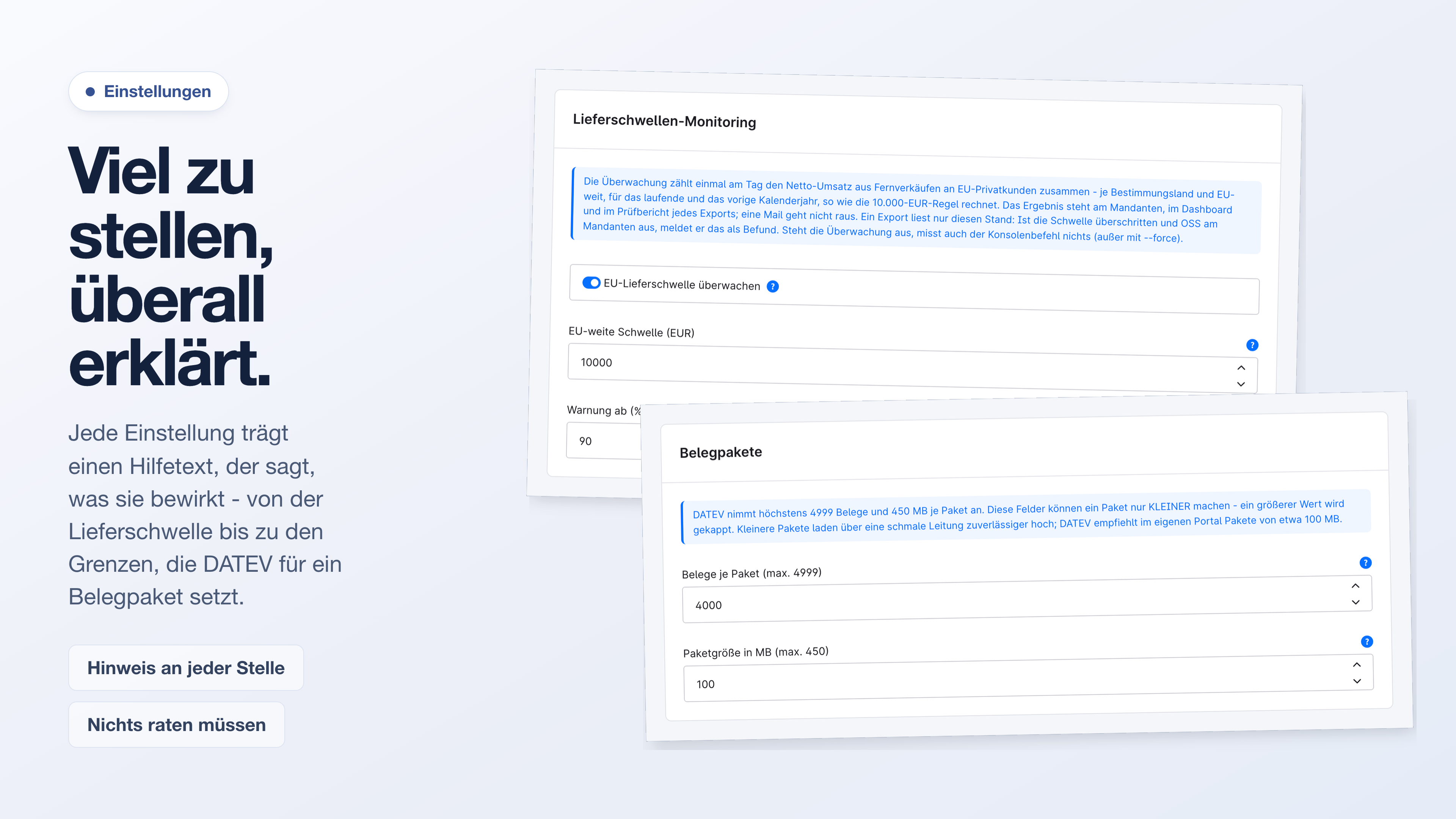

- Lieferschwellen-Überwachung. Summiert den EU-weiten Fernverkaufsumsatz täglich auf und warnt am Mandanten, im Dashboard und im Prüfbericht, bevor die Schwelle reißt.

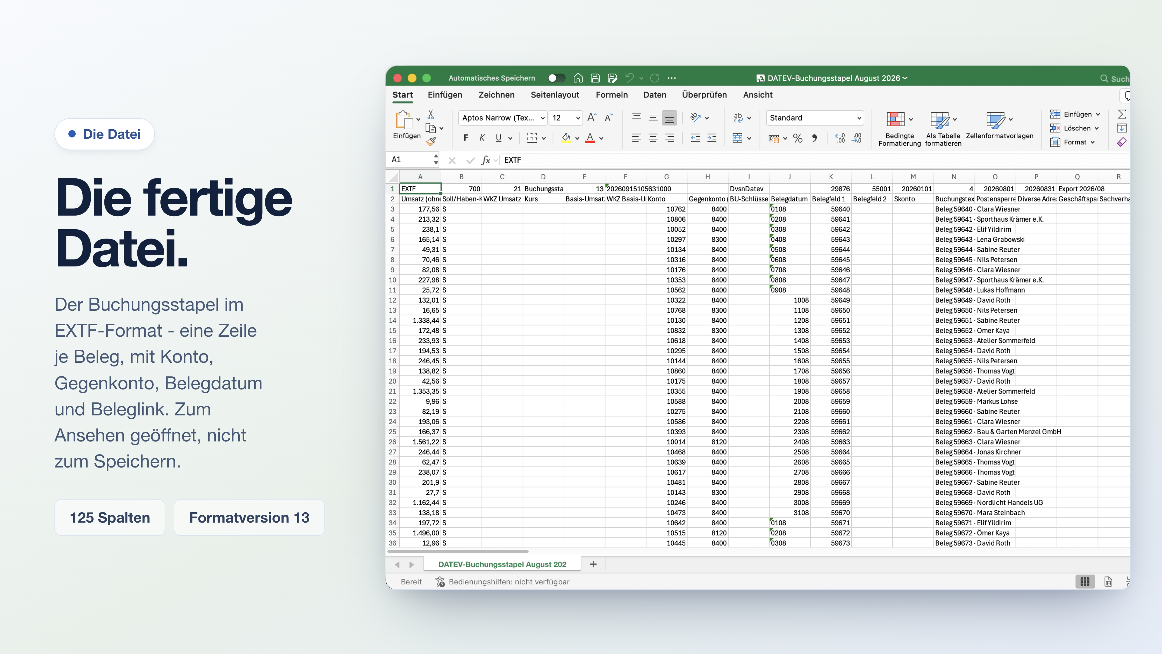

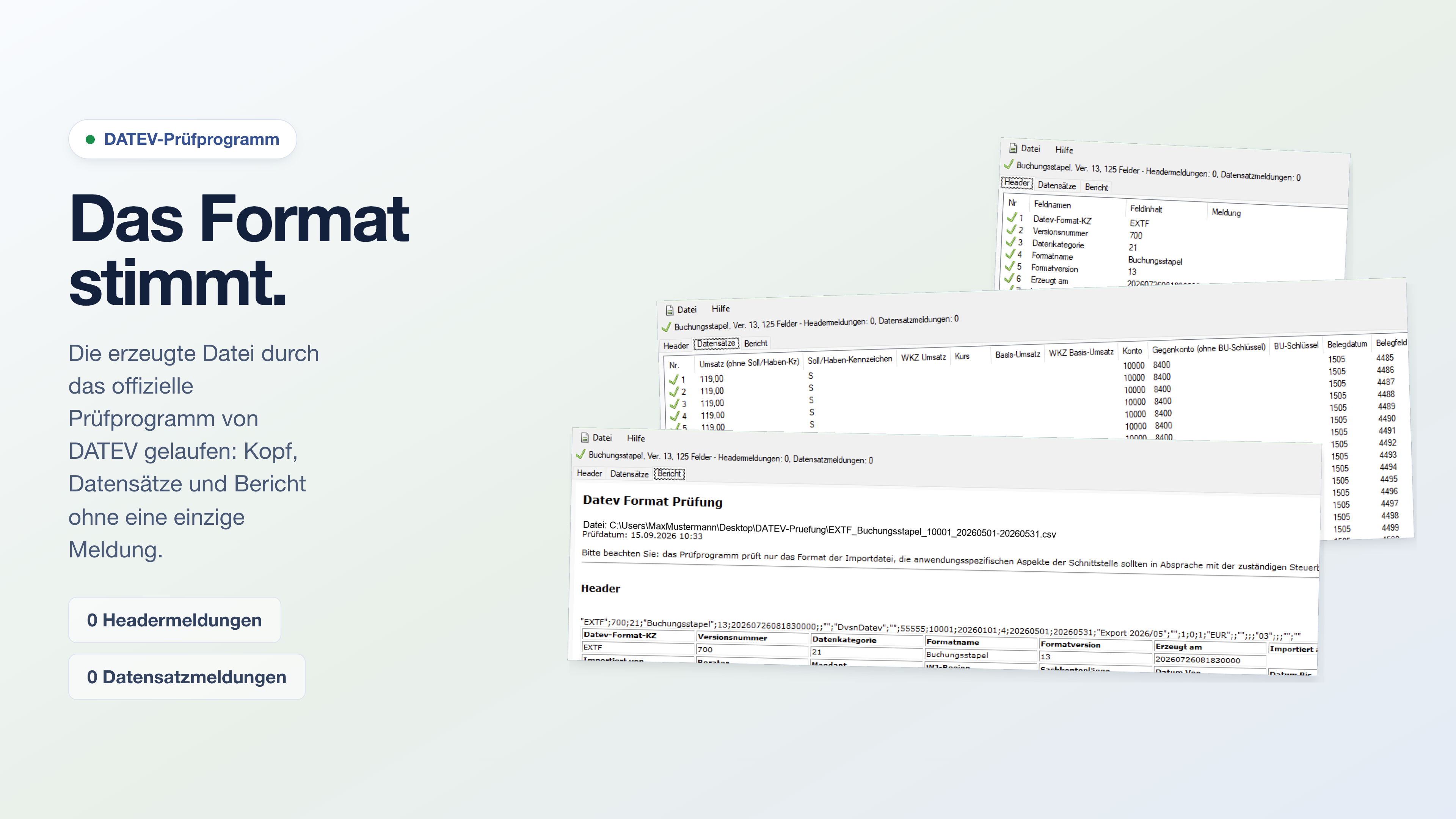

- EXTF-Buchungsstapel im Format 13, wie DATEV es für den Import erwartet.

- Wird ein Stapel zu groß für eine Datei, entstehen mehrere, entlang der Grenzen von DATEV.
- Belegbilder als ZIP mit einer DATEV-XML für die Belegverwaltung, gestückelt nach Anzahl und Größe.
- Große Zeiträume laufen Schritt für Schritt in kleinen Portionen durch und werden am Ende zusammengefügt; ein unterbrochener Lauf setzt dort fort, wo er stand.

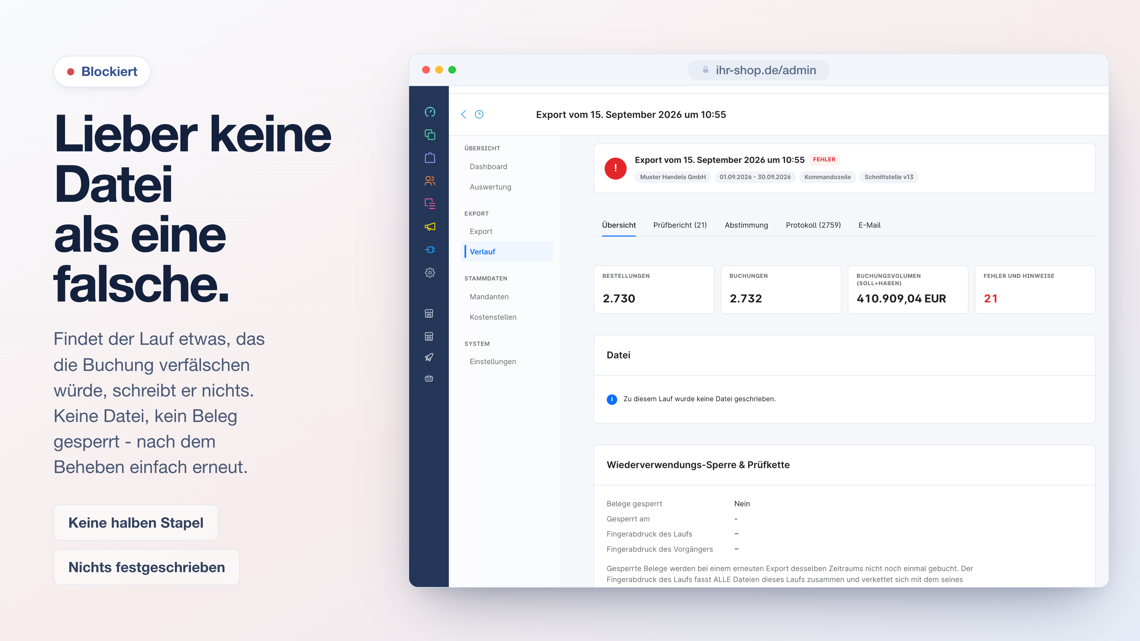

Ein verbindlicher Exportlauf mit Datei sperrt seine Belege in Shopware und hängt sich in eine lückenlose Hash-Kette. Dazu kommt eine Dublettenprüfung über Läufe hinweg. Ein zweiter Export desselben Zeitraums bucht nichts doppelt, außer du sagst es ausdrücklich.

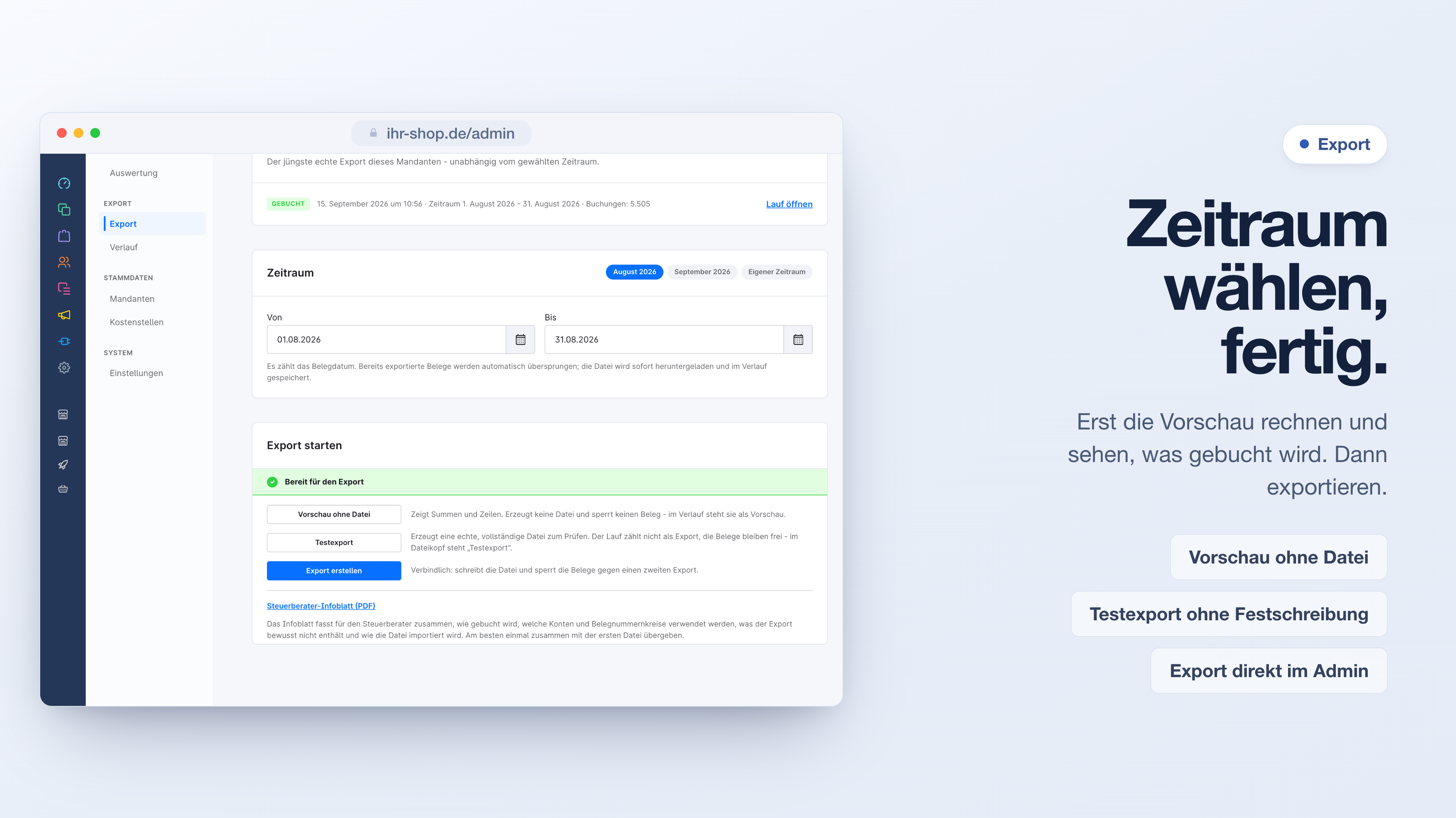

- Aus Stunden Handarbeit im Monat wird ein Klick.
- Die Kanzlei bekommt Buchungen und Belege aus demselben Lauf und muss nichts abtippen.
- Jede Zahl in der Datei ist bis zur Bestellung zurückzuverfolgen.
- Du siehst deine Umsatzzahlen im Shop, bevor die Buchhaltung sie sieht.
- Die Shopgröße spielt keine Rolle: der Lauf arbeitet Schritt für Schritt und teilt Buchungsstapel und Belegpakete selbst auf.

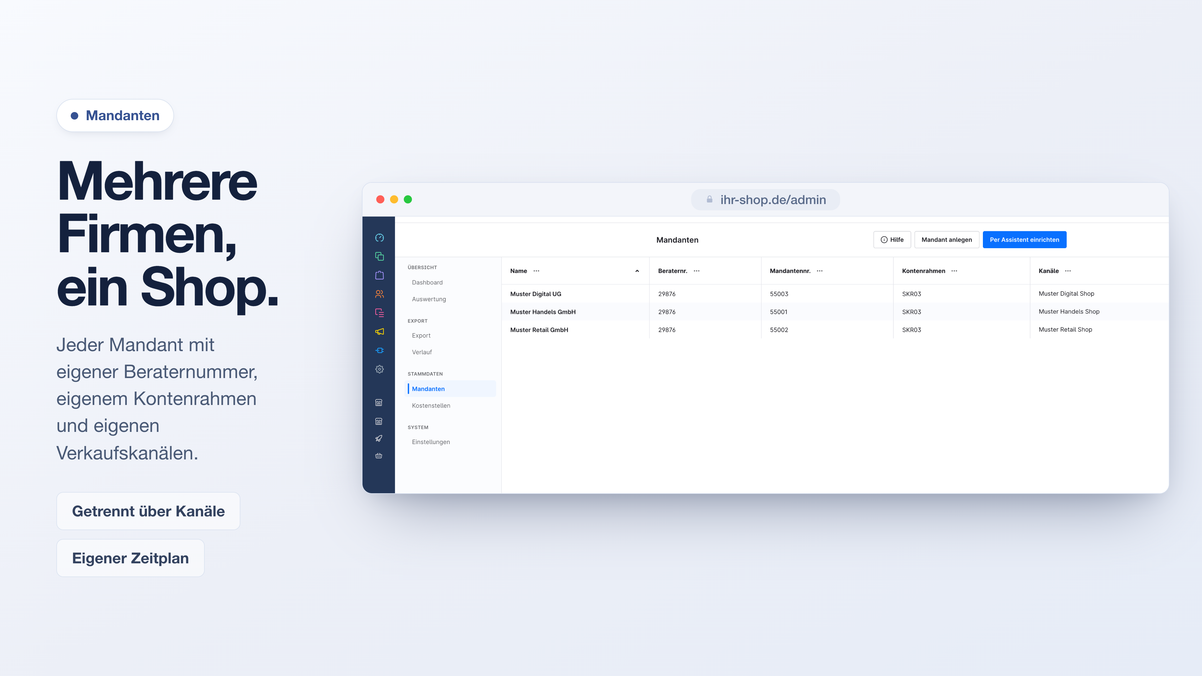

Alles Folgende gehört zum Mandanten, nicht zum Shop. Jede Einstellung trägt einen Hilfetext, der sagt, was sie bewirkt.
- Buchhaltung: Kontenrahmen SKR03 oder SKR04, Sachkontenlänge von vier bis acht Stellen, Beginn des Wirtschaftsjahres, Schnittstellenversion, Sitzland, Buchungszeitzone.

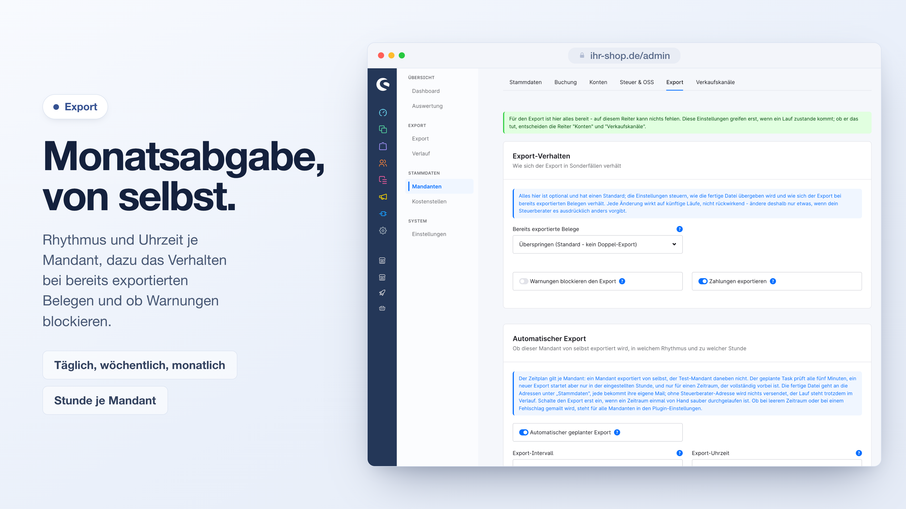

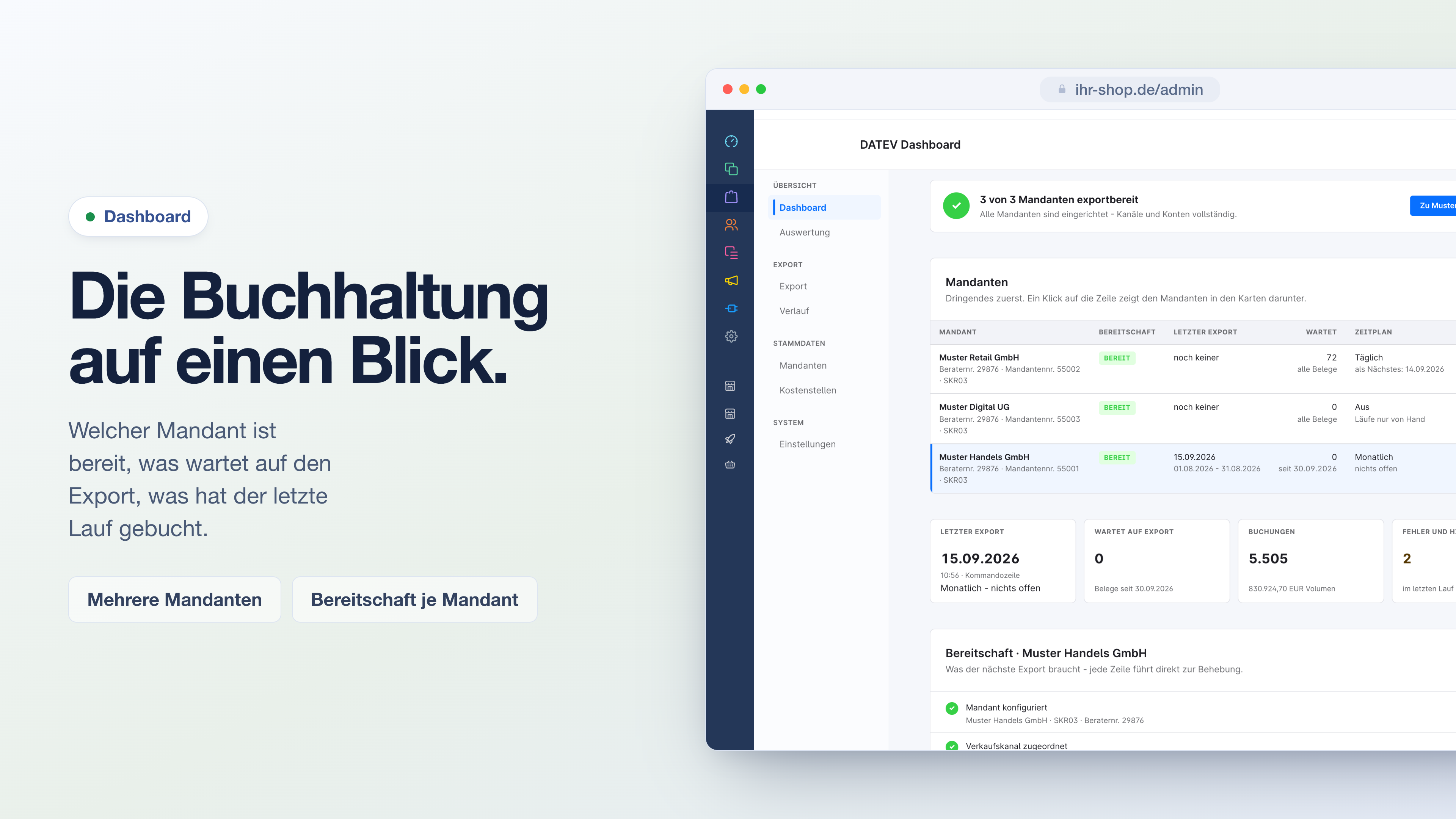

- Bereitschaftsprüfung. Sagt vor dem ersten Export, was noch fehlt, und verlinkt direkt dorthin.

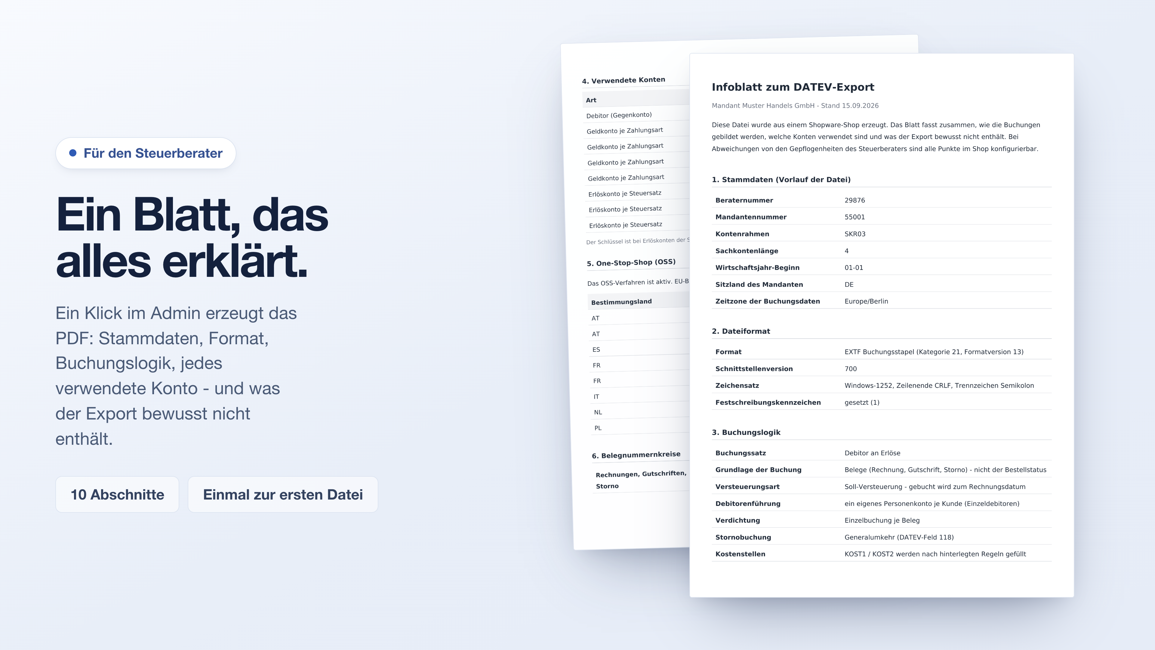

- Infoblatt für den Steuerberater. Erklärt der Kanzlei alle Konventionen dieser Datei.

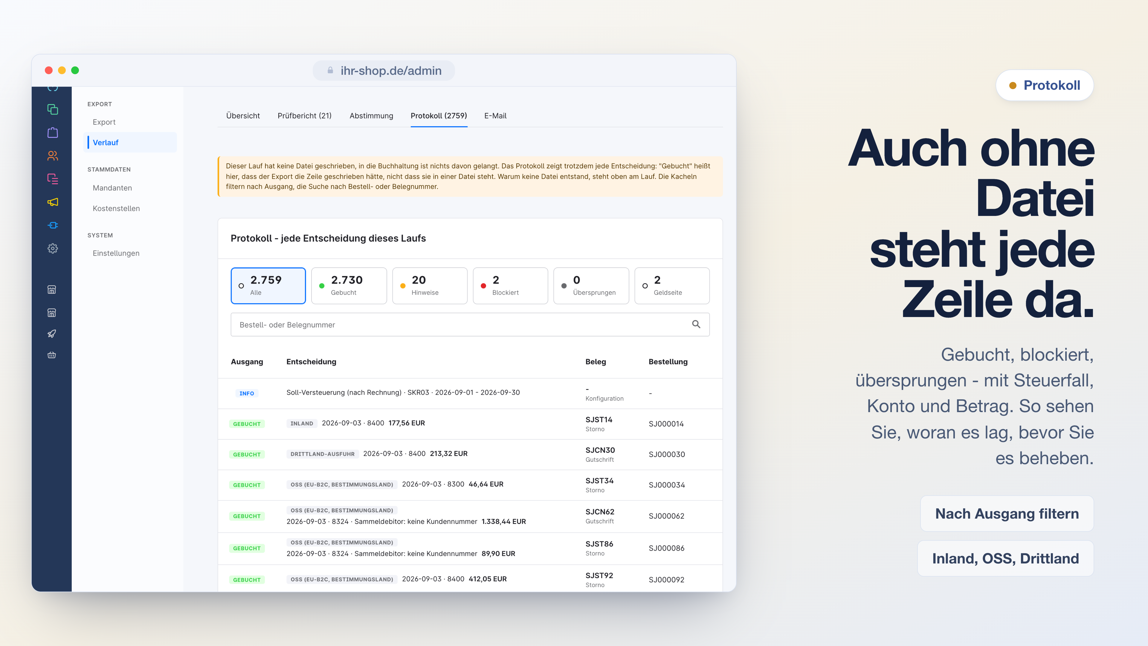

- Installiere und aktiviere die Erweiterung und öffne in der Administration das Menü DATEV Export.
- Lege deinen ersten Mandanten an. Der Assistent führt dich durch alles, was DATEV braucht: Kontenrahmen, Berater- und Mandantennummer, Wirtschaftsjahr, Sachkontenlänge und Versteuerungsart.
