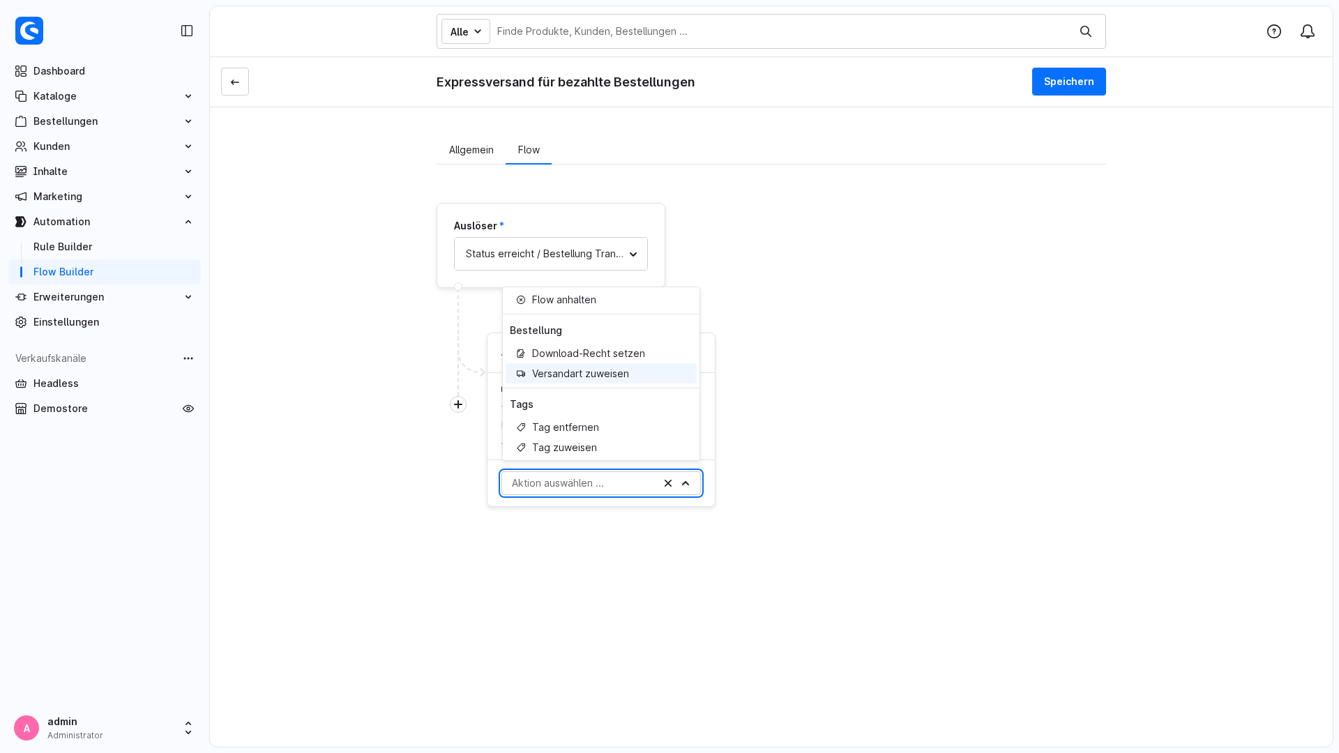

Lassen Sie Ihre Flows die Versandart wählen
Der Flow Builder von Shopware kann Bestellungen taggen, ihren Status ändern und E-Mails senden, aber nicht festlegen, wie eine Bestellung versendet wird. Dieses Plugin ergänzt die Aktion Versandart zuweisen: Sobald ein Flow für eine Bestellung läuft, erhält die Bestellung die von Ihnen gewählte Versandart. Stellen Sie bezahlte Bestellungen auf Expressversand um, geben Sie Bestellungen mit Sperrgut an Ihre Spedition oder versenden Sie Bestellungen von Geschäftskunden mit einem anderen Dienstleister, ganz ohne Bestellungen von Hand zu bearbeiten.

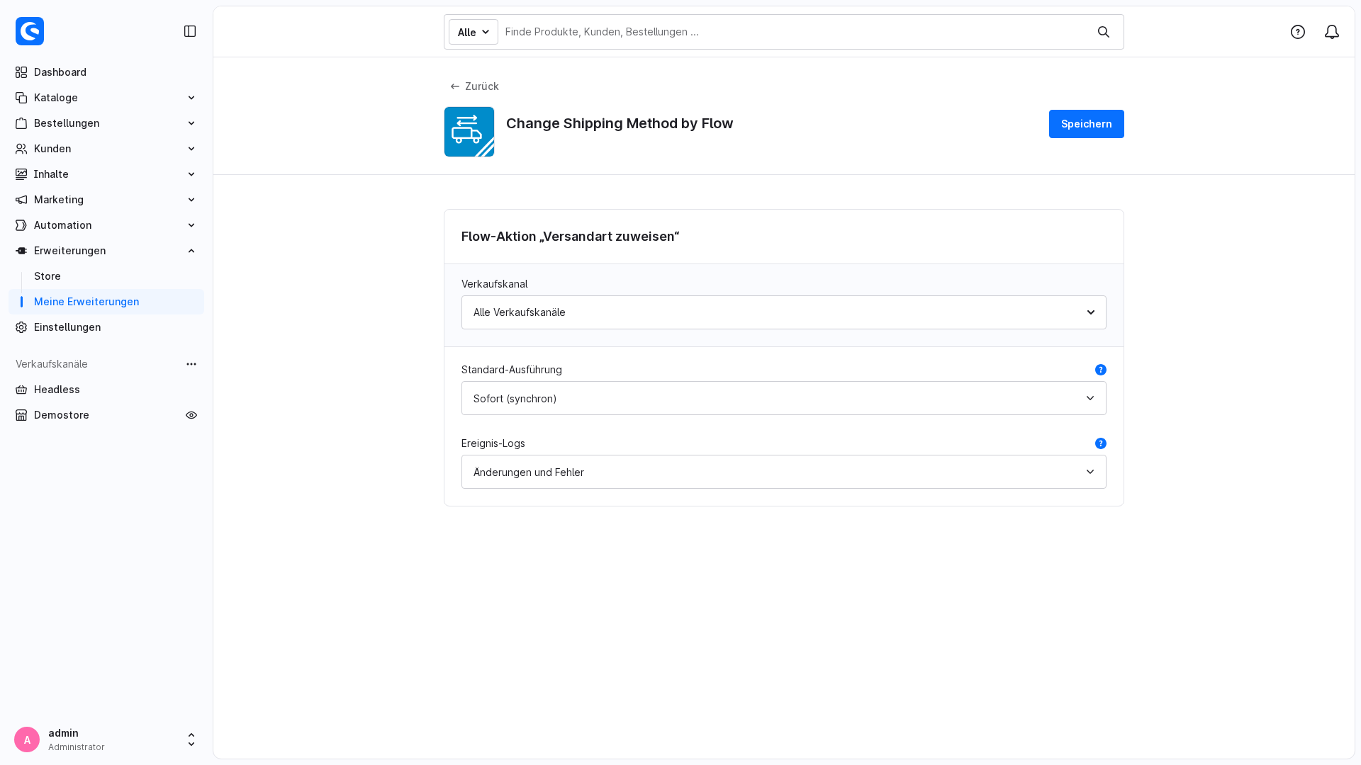

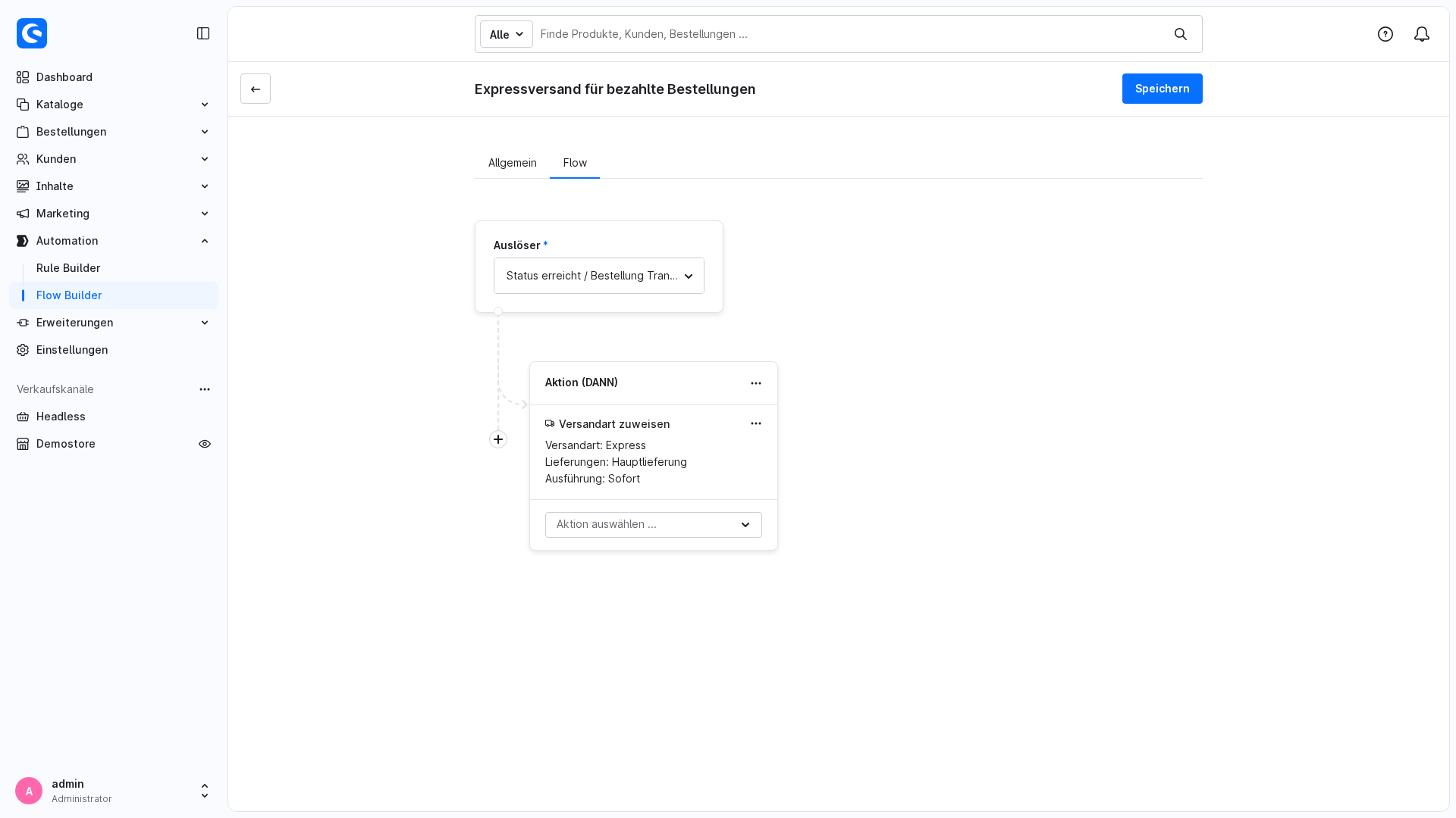

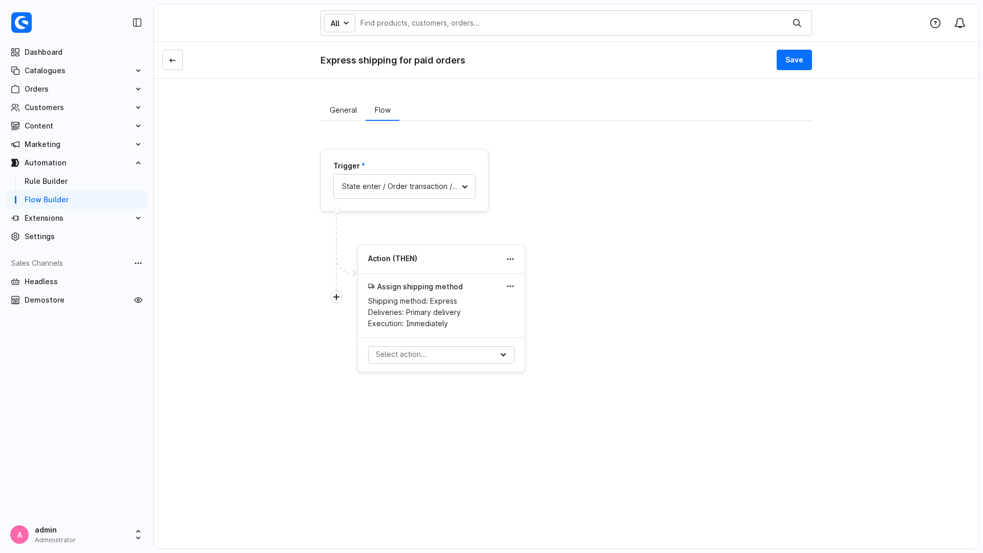

Eingerichtet wie jede andere Flow-Aktion

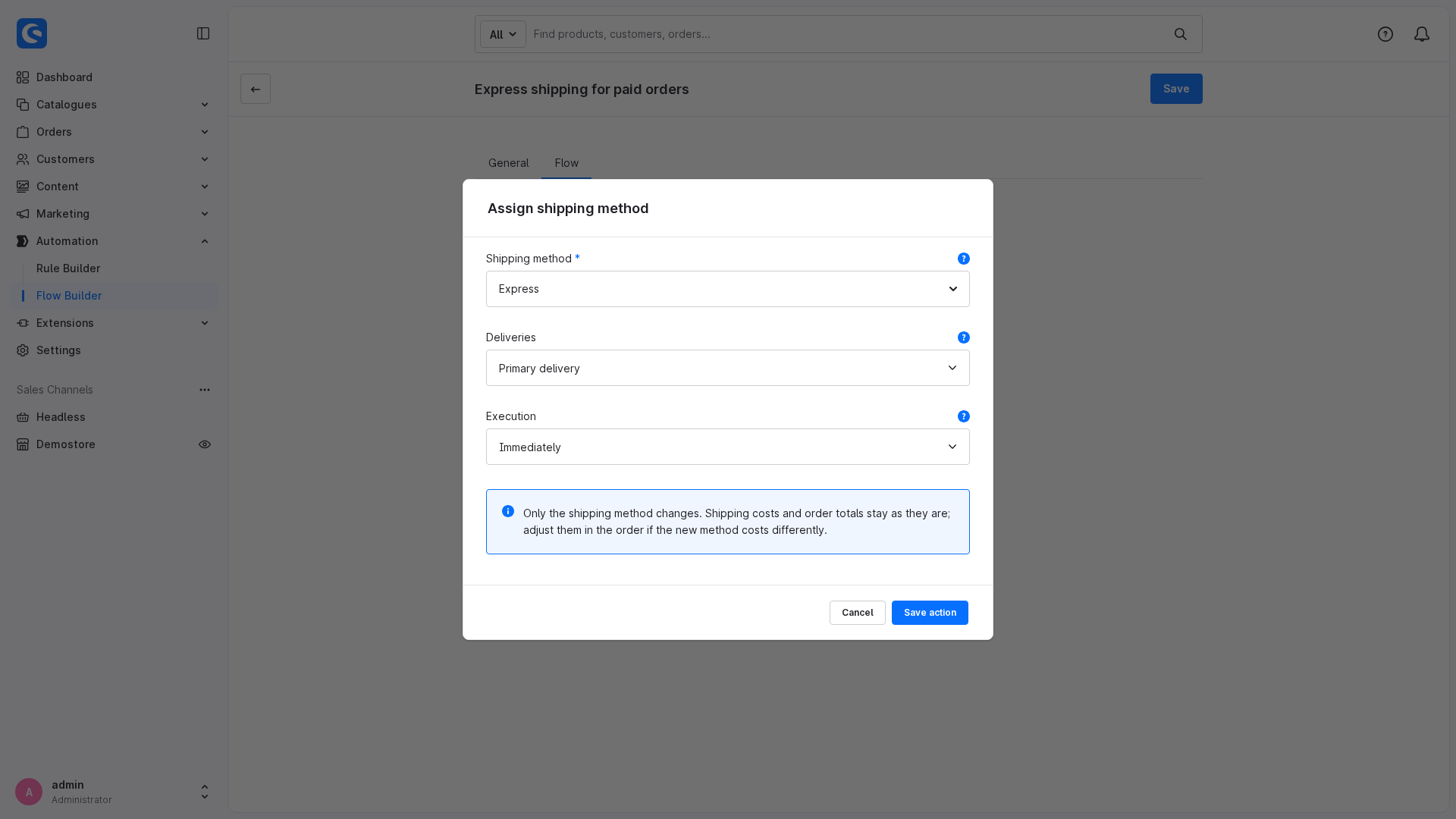

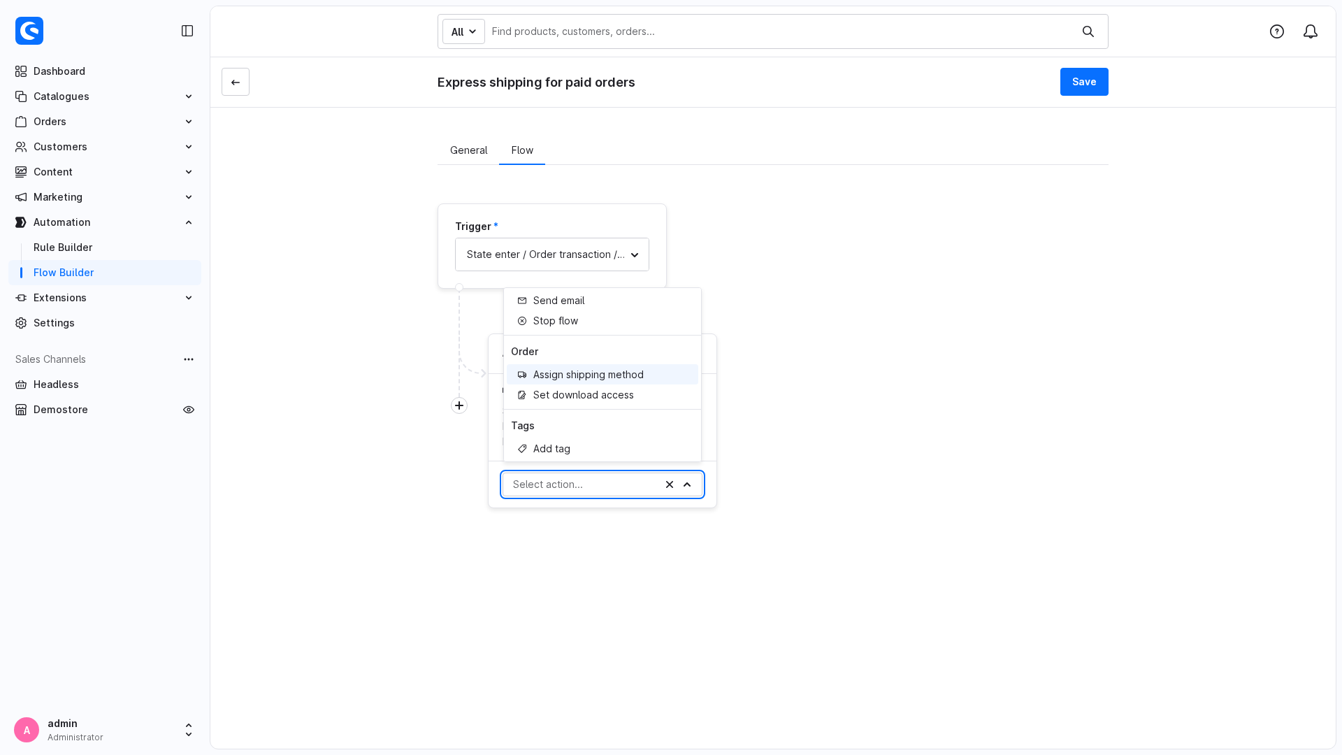

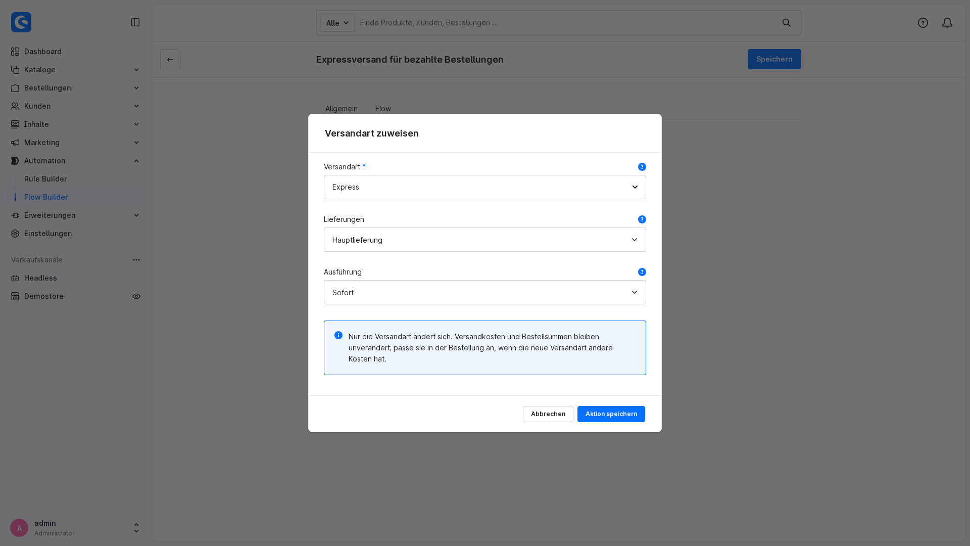

Die Aktion steht im Flow Builder in der Gruppe „Bestellung“ und funktioniert mit jedem Auslöser, der eine Bestellung enthält, auch nach einer Verzögerung. Wählen Sie die Versandart aus den aktiven Versandarten, ob die Hauptlieferung oder alle Lieferungen der Bestellung geändert werden und ob die Änderung sofort oder im Hintergrund erfolgt. Der Flow zeigt die gewählten Einstellungen auf einen Blick.
Zuverlässig im Alltag

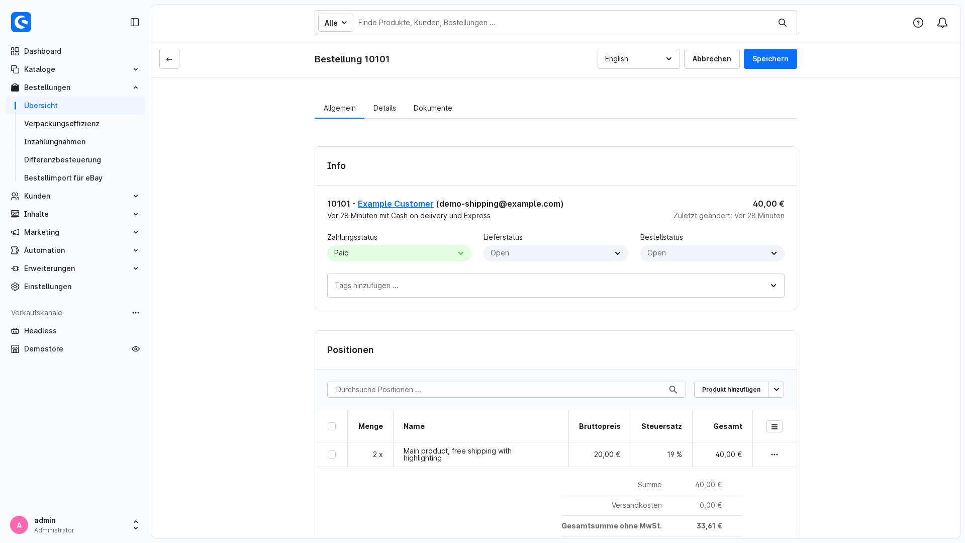

Die Änderung erfolgt wie eine Bearbeitung in der Bestelldetailseite und ist idempotent: Eine Bestellung, die die Versandart bereits hat, bleibt unverändert, und gleichzeitige Flows oder Wiederholungen derselben Bestellung laufen nacheinander. Ist die gewählte Versandart deaktiviert, gelöscht oder dem Verkaufskanal der Bestellung nicht zugeordnet oder hat eine Bestellung keine Lieferung, bleibt die Bestellung unverändert, der Grund steht im Ereignis-Log und der restliche Flow läuft weiter. Im Hintergrundmodus wiederholt die Nachrichtenwarteschlange vorübergehende Fehler automatisch.
Für Support und Integrationen
Ein Konsolenbefehl ändert die Versandart einer einzelnen Bestellung mit derselben Logik, per Bestellnummer und technischem Namen, mit Probelauf und eindeutigen Exit-Codes für Skripte. Entwickler können mit zwei Events auf jede Änderung reagieren oder sie verhindern.
Bitte beachten Sie: Nur die Versandart ändert sich. Versandkosten und Bestellsummen bleiben unverändert, genau wie bei der Neuberechnung von Bestellungen durch Shopware selbst; passen Sie sie in der Bestellung an, wenn die neue Versandart andere Kosten hat.
