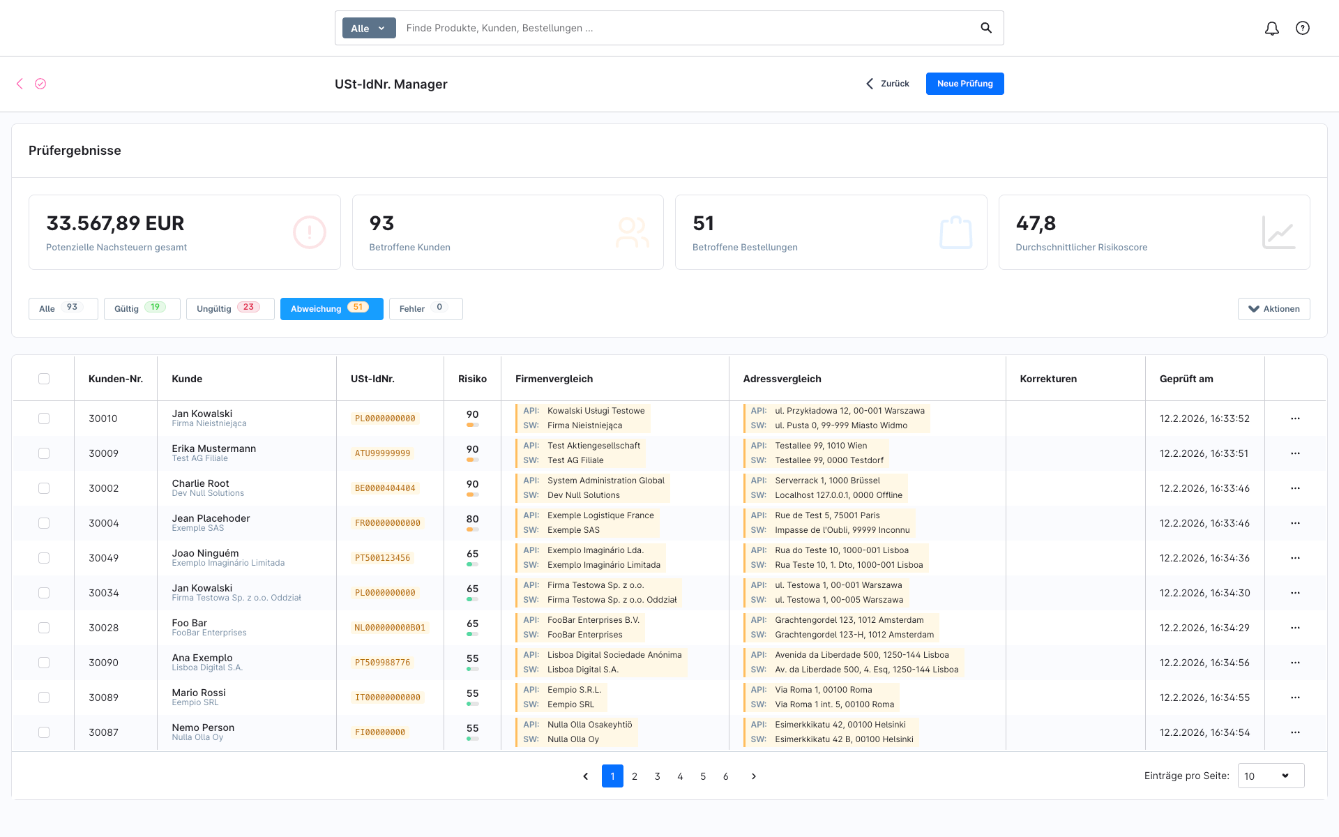

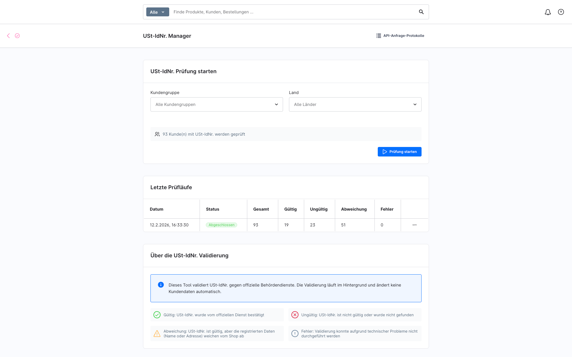

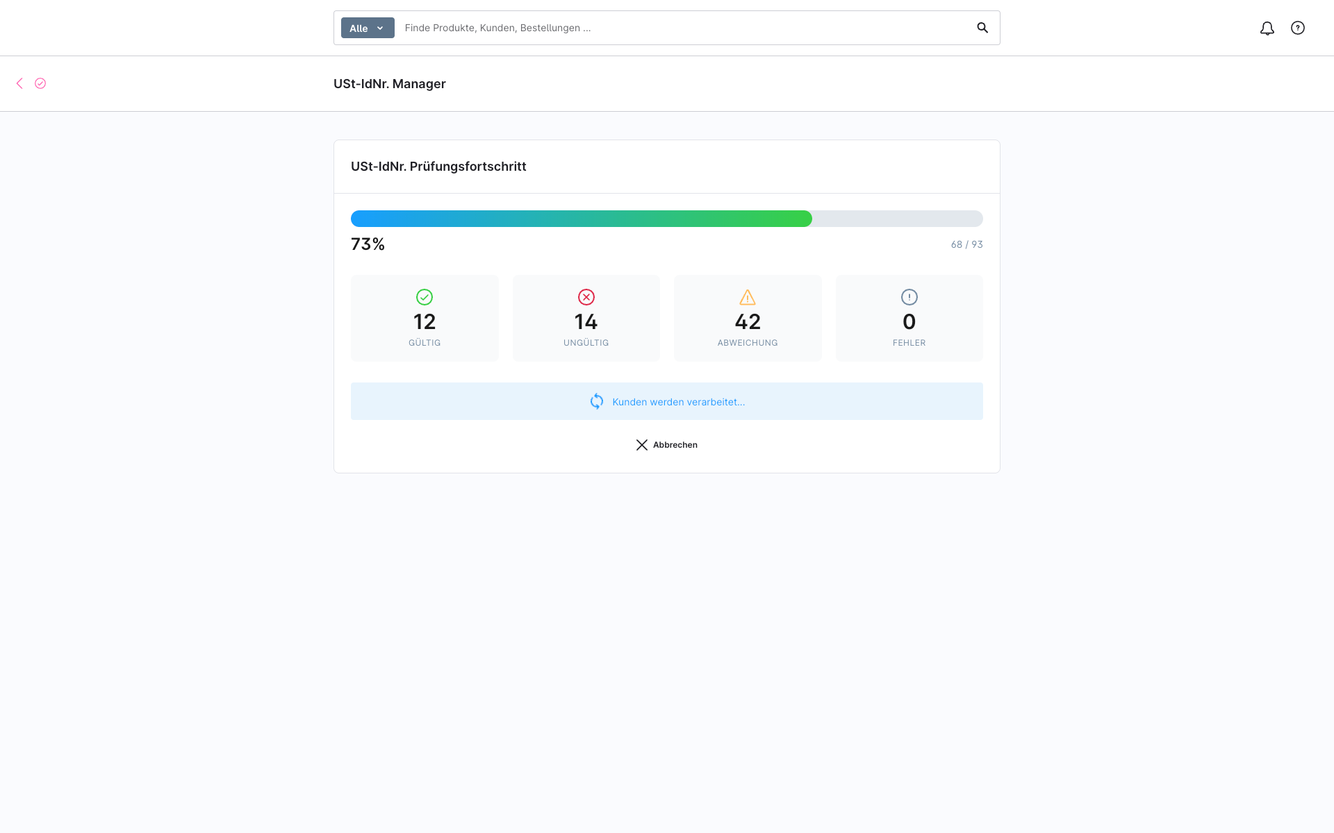

Der Bulk-Checker ermöglicht die Prüfung aller USt-IdNrn. des gesamten Kundenstamms in einem Durchlauf. Ein berechneter Steuerrisiko-Score deckt potenzielle finanzielle Risiken durch veraltete oder fehlerhafte Stammdaten auf und dient als Nachweis für interne und externe Prüfungen. Die Validierung erfolgt über die offiziellen Schnittstellen von BZSt und VIES. In der Testphase steht eine bestimmte Anzahl an kostenlosen Prüfungen zur Verfügung.

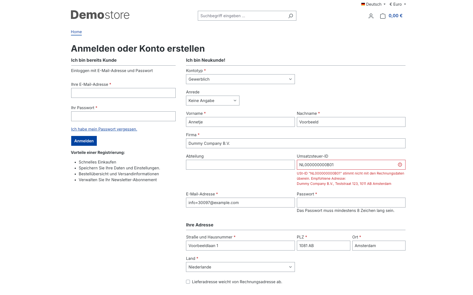

  • Echtzeit-Validierung bereits im Registrierungsformular

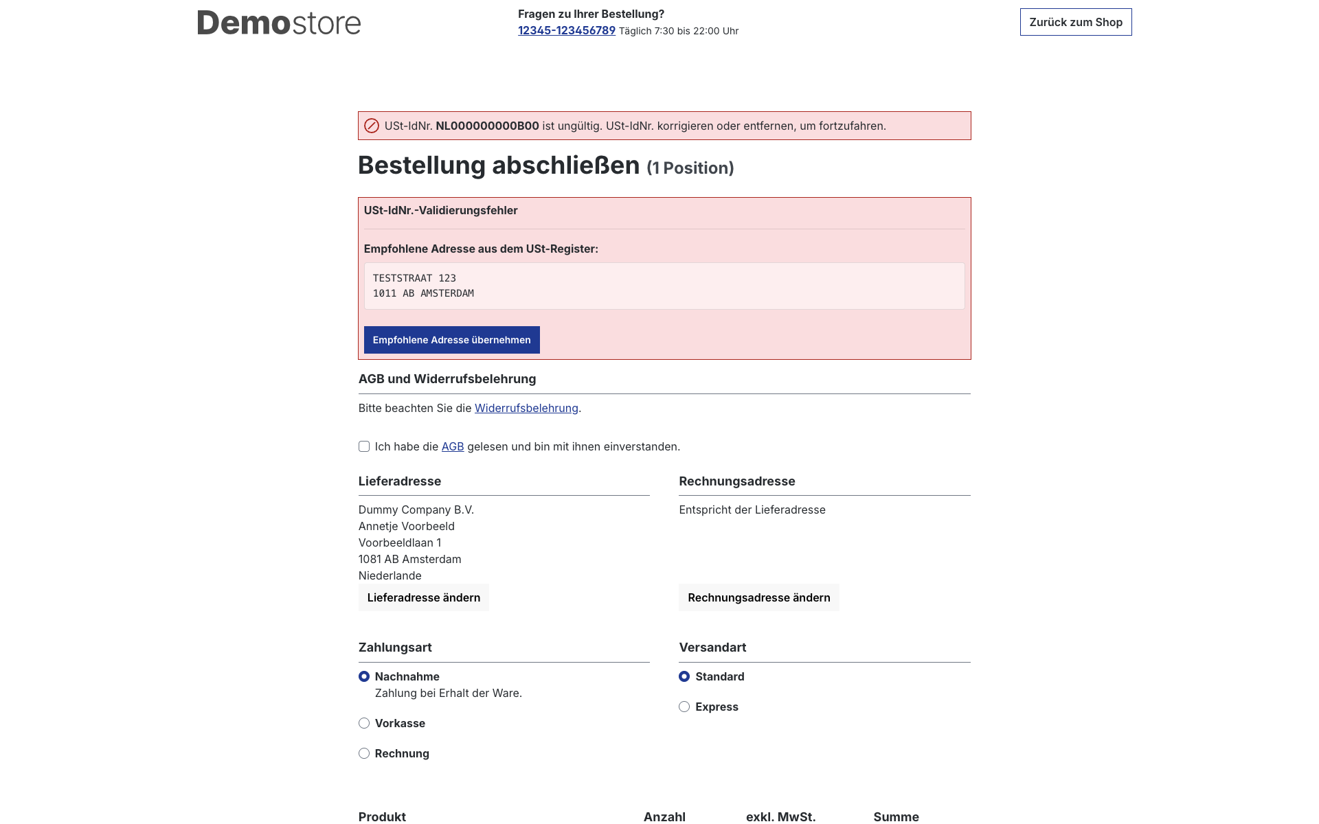

  • Erneute Prüfung bei Eintritt in den Checkout

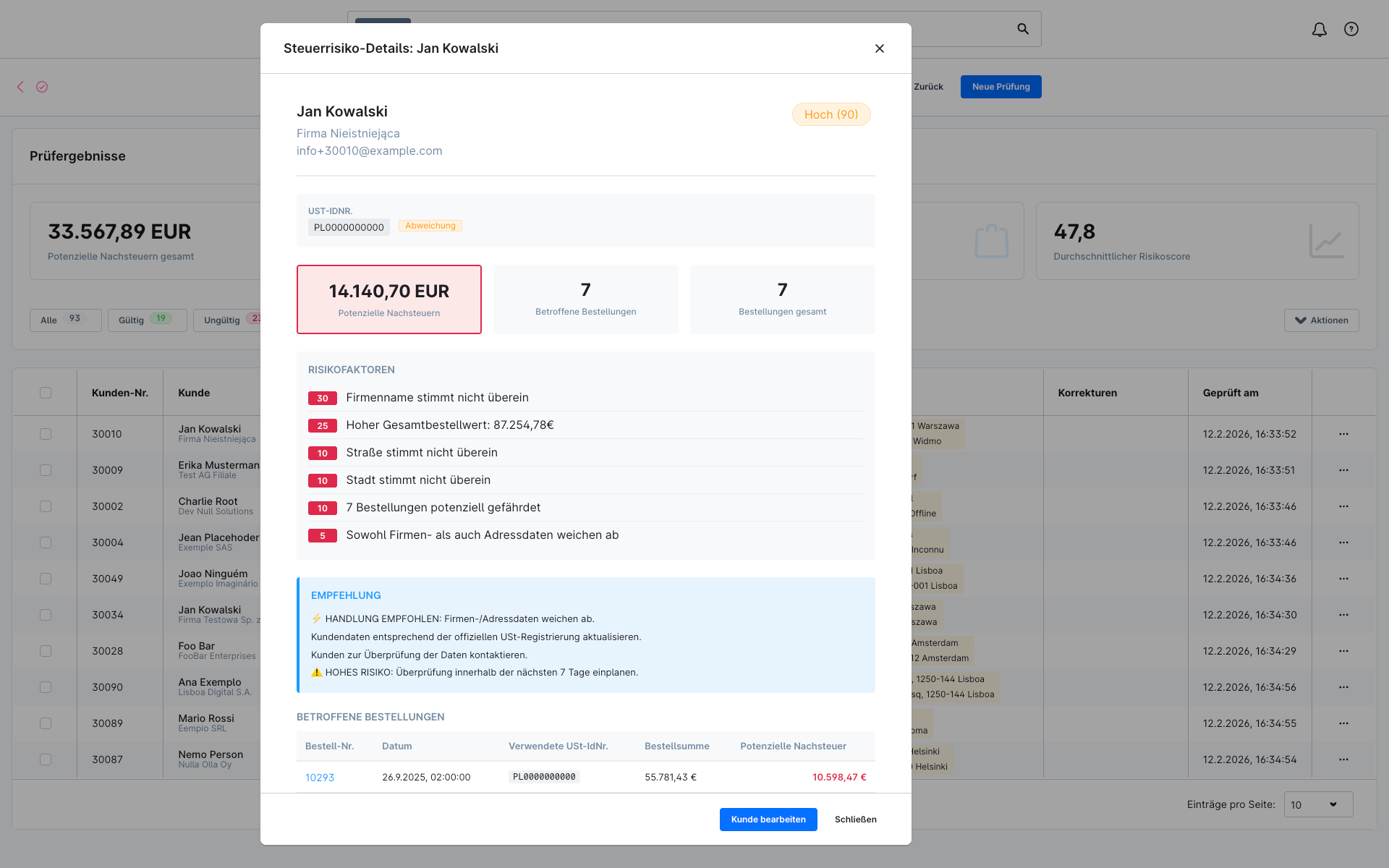

  • Ermittlung eines individuellen Risiko-Scores je Bestandskunde

Diese Erweiterung bietet eine professionelle Lösung zur Minimierung steuerlicher Risiken im B2B-Handel. Das Plugin validiert nicht nur Umsatzsteuer-Identifikationsnummern, sondern verbessert auch die Datenqualität durch automatische Adressvorschläge: Weichen die Eingaben der Kundschaft von den in den amtlichen Registern hinterlegten Unternehmensdaten ab, werden die korrekten Adressdaten zur Übernahme vorgeschlagen (sofern von der Schnittstelle bereitgestellt).

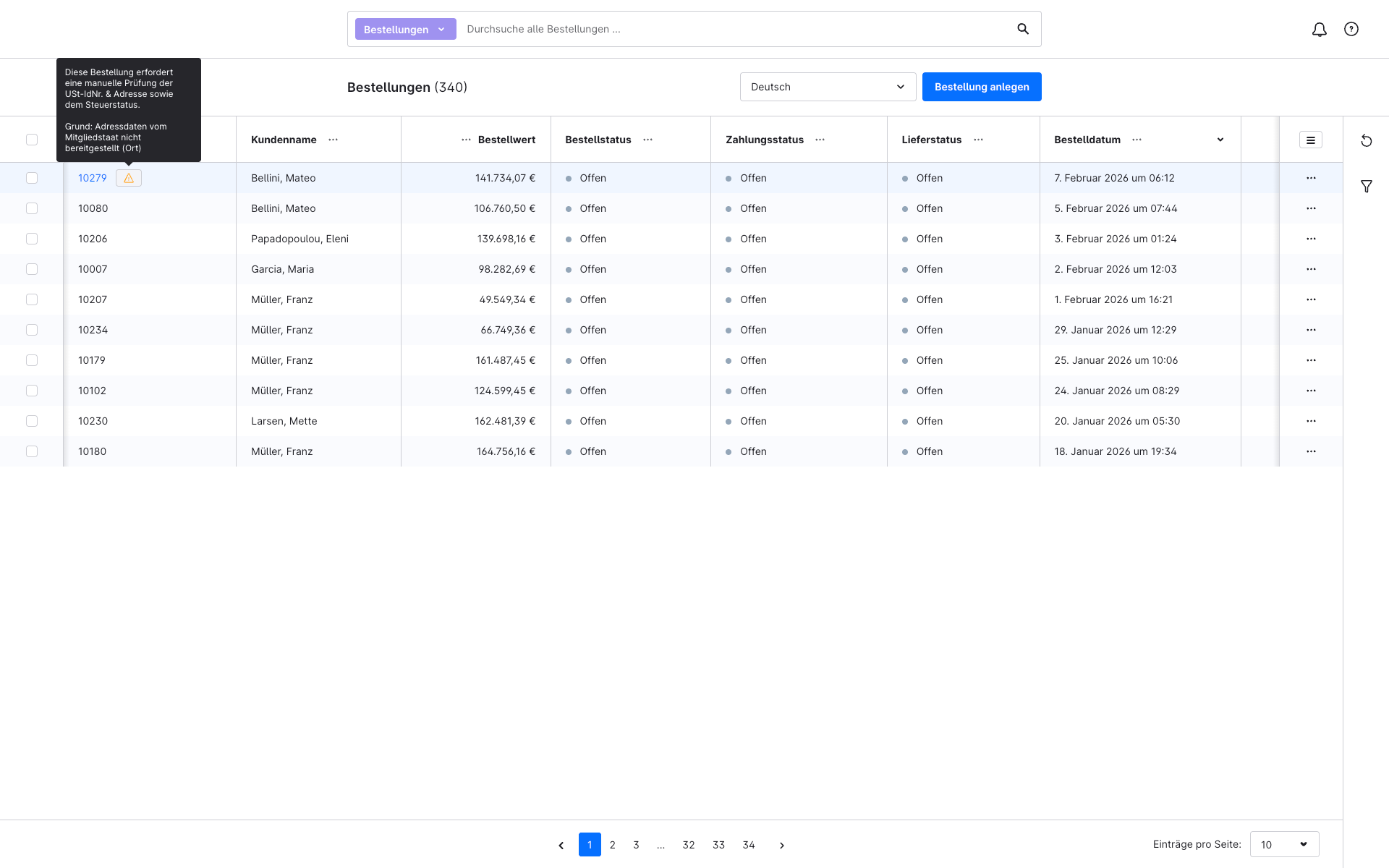

Sicherheitsnetz inklusive: Je nach Konfiguration werden Bestellungen mit abweichender Lieferadresse automatisch in der Bestellübersicht zur manuellen Prüfung markiert. So bleibt die volle Kontrolle erhalten, ohne berechtigte B2B-Bestellungen im Checkout zu blockieren.
Flexibles Verhalten bei fehlgeschlagener Validierung
Je nach Prozessanforderung lässt sich der Umgang mit Bestellungen bei fehlgeschlagener USt-IdNr.-Validierung konfigurieren:
  • Bestellung blockieren: Der Checkout wird verhindert.
  • Rückfall auf Brutto: Die Bestellung wird automatisch inklusive Umsatzsteuer berechnet (wie bei Privatkundschaft).
  • Netto unter Vorbehalt: Die Bestellung wird steuerfrei zugelassen, aber zur manuellen Prüfung im System markiert.

Zusätzlich zur Echtzeit-Validierung (Registrierung, Warenkorb, Checkout) ermöglicht der integrierte Bulk-Checker die Analyse des gesamten Kundenstamms. Ein berechneter Steuerrisiko-Score macht potenzielle finanzielle Risiken durch veraltete oder fehlerhafte Stammdaten sichtbar und dient als Nachweis für interne und externe Prüfungen.
