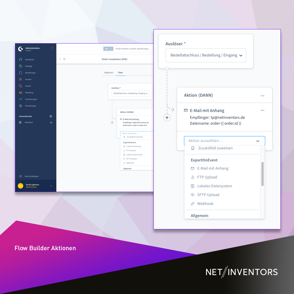

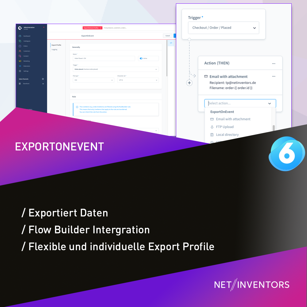

  • Automatischer Export bei Bestellung, Zahlung, Versand und Registrierung

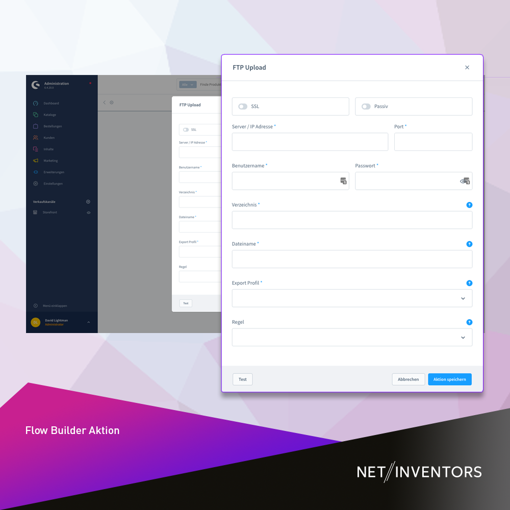

  • Flow Aktionen für Mail, FTP, SFTP, Webhook und Dateisystem

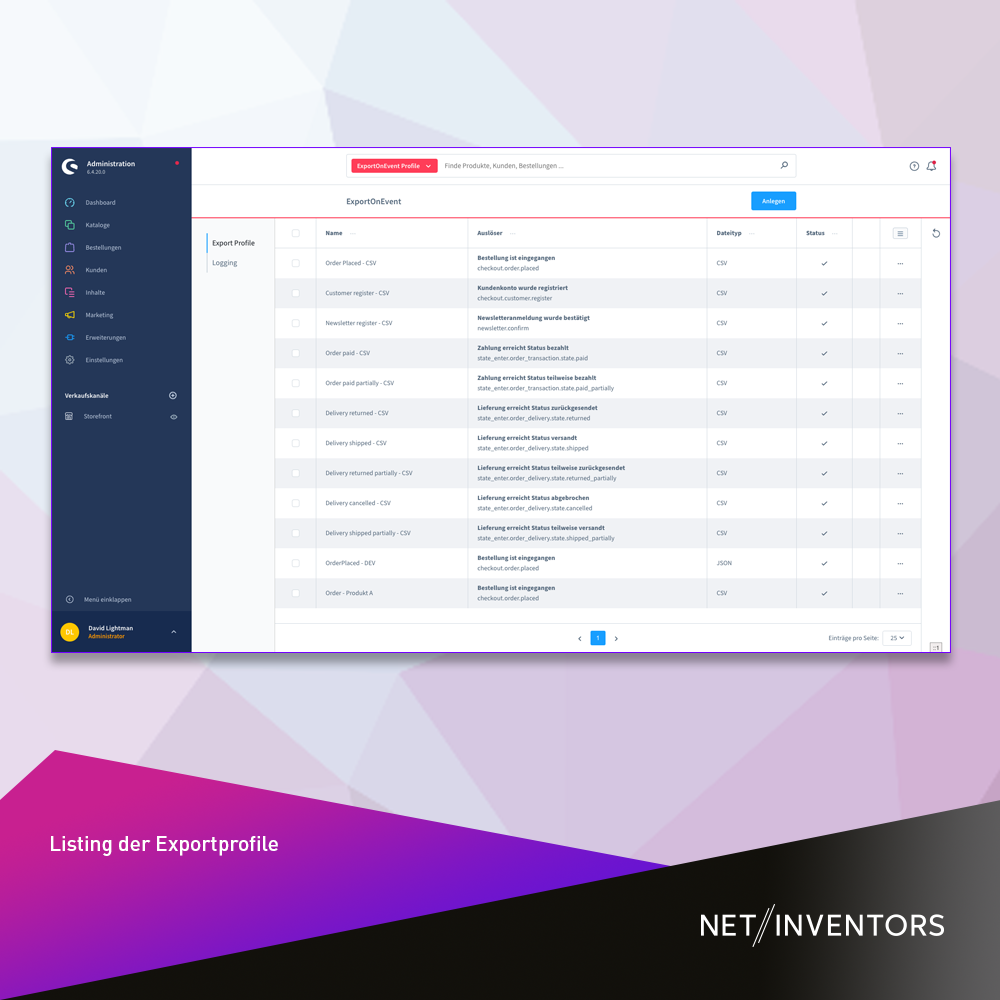

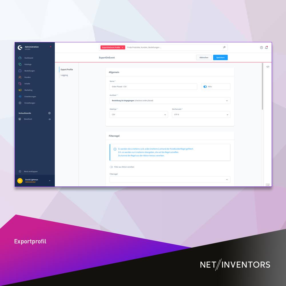

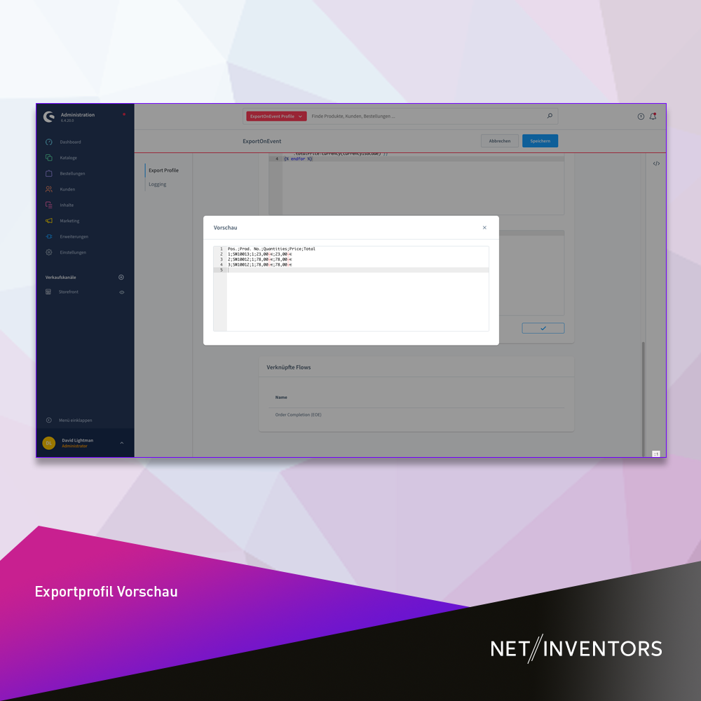

  • Profile mit Variablenbaum, Vorschau und Template Test

  • Export per FTP, SFTP, Webhook oder lokales Dateisystem
  • Webhook mit GET, POST oder PUT und Anmeldung
  • Dateitypen CSV, XML, TXT und JSON
  • Kopfzeile, Inhalt und Fußzeile per Variablenbaum
  • Filterregeln für Positionen mit Vererbung aus der Aktion

  • Auslöser für Bestellung, Lieferung, Kundenkonto und Newsletter
  • Aktionen und Dateinamen vor dem Livebetrieb testen

Du brauchst einen Ablauf, der am Flow hängt: auslösbar bei einer Bestellung, bei Zahlung, Versand, Kundenkonto oder Newsletter, mit Datei im Format deines Imports und nachvollziehbar im Protokoll.

ExportOnEvent erzeugt den Export automatisch, sobald die Flow-Aktion greift. Du pflegst Profile in der Administration, setzt Kopfzeile, Inhalt und Fußzeile über den Variablenbaum und lieferst CSV, XML, TXT oder JSON.
Die Datei geht den Weg, den dein Prozess braucht:
  • per E-Mail als Anhang oder direkt im Mailtext
  • per FTP oder SFTP auf den Server der Warenwirtschaft
  • per Webhook mit GET, POST oder PUT, optional mit Benutzername und Passwort
  • als Datei im lokalen Dateisystem
Dateiname und Zeichensatz stellst du ein, inklusive UTF-8, UTF-8 mit BOM, ISO-8859-1 und ANSI. Vorschau, Rohdaten und Template-Test zeigen vor dem Live-Gang, was wirklich rausgeht. Dieselbe Aktion prüfst du im Flow gegen eine Testbestellung.
Für Mischwarenkörbe filterst du Positionen mit Regeln vom Typ ExportOnEvent. Hersteller A erhält nur die eigene Ware, Hersteller B nur die seine. Sind die Templates identisch, vererbst du den Filter aus der Flow-Aktion und sparst Profile. Mit dem Iterationspfad, etwa über die Positionen einer Bestellung, läuft die Aktion je Element einmal. Den Index kannst du in Betreff und Dateiname mitgeben.
Nach der Installation liegen Beispielprofile bereit. Du passt sie an, fügst Variablen aus dem Baum ein und verknüpfst das Profil mit einem Flow. Ohne diese Verknüpfung bleibt das Profil stumm, das siehst du in der Profilansicht.

ExportOnEvent richtet sich an Shop-Betreiber und Agenturen, die Daten eventbasiert übergeben müssen. Installiere es, nimm ein Beispielprofil, hänge eine Flow-Aktion an und prüfe die Vorschau an einer Testbestellung. Passt die Datei ins ERP, ist der manuelle Export erledigt.
