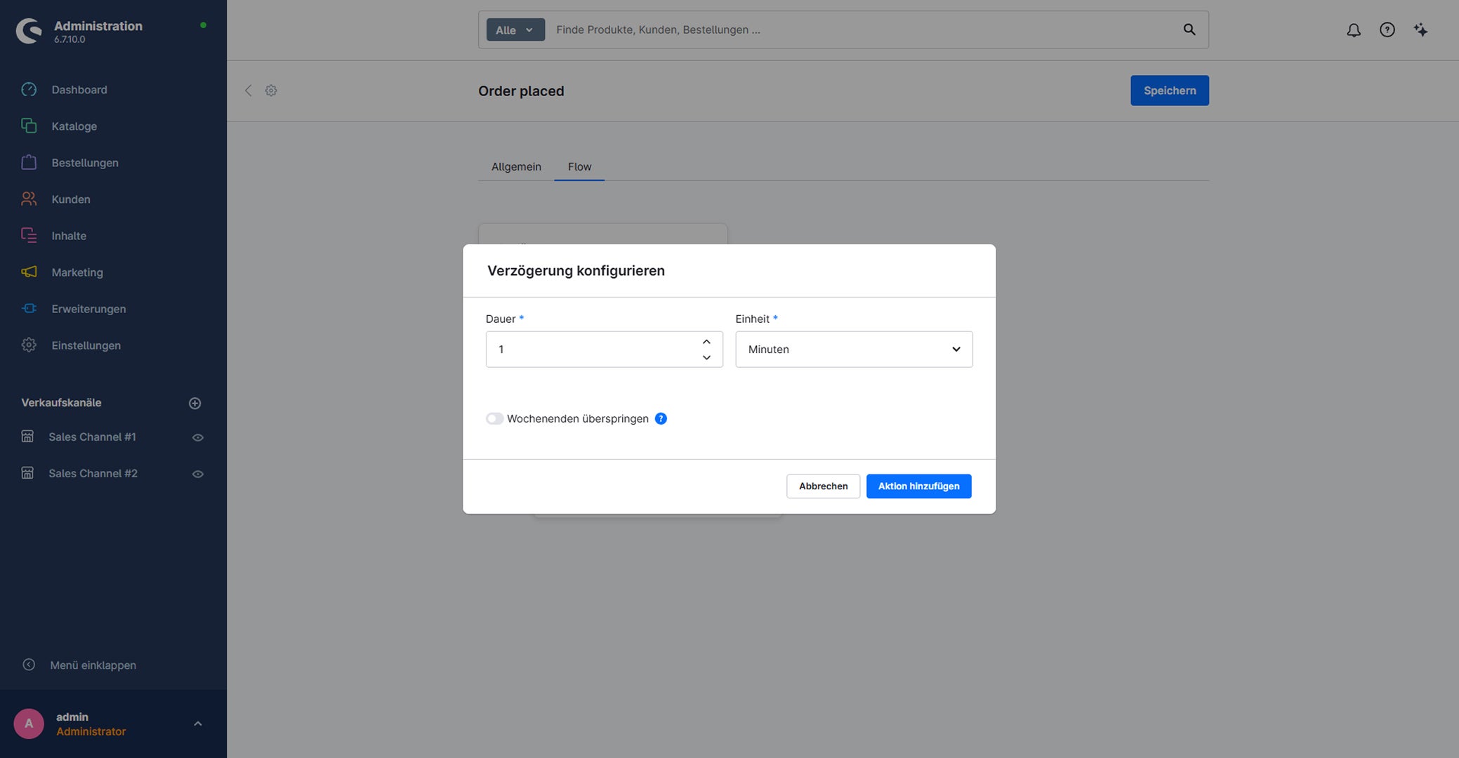

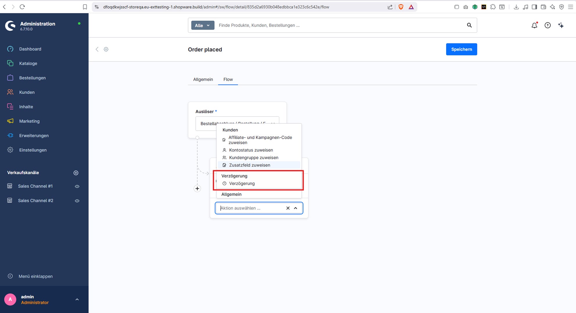

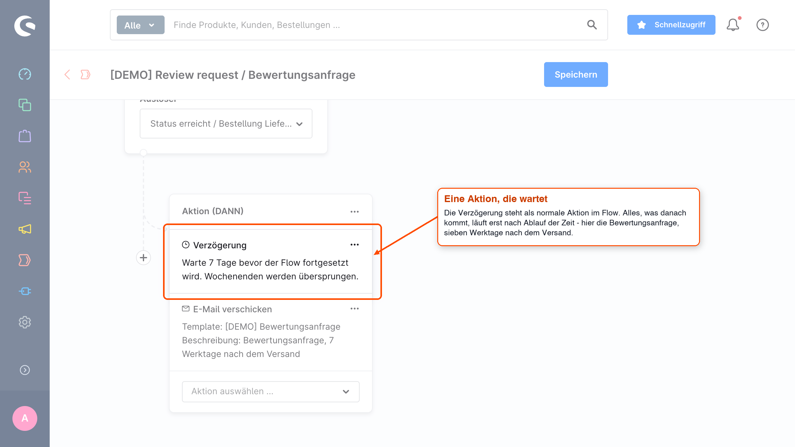

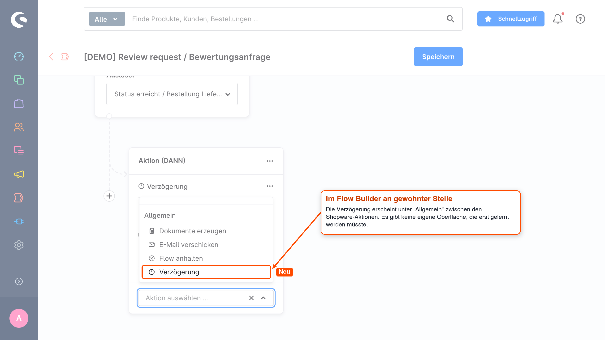

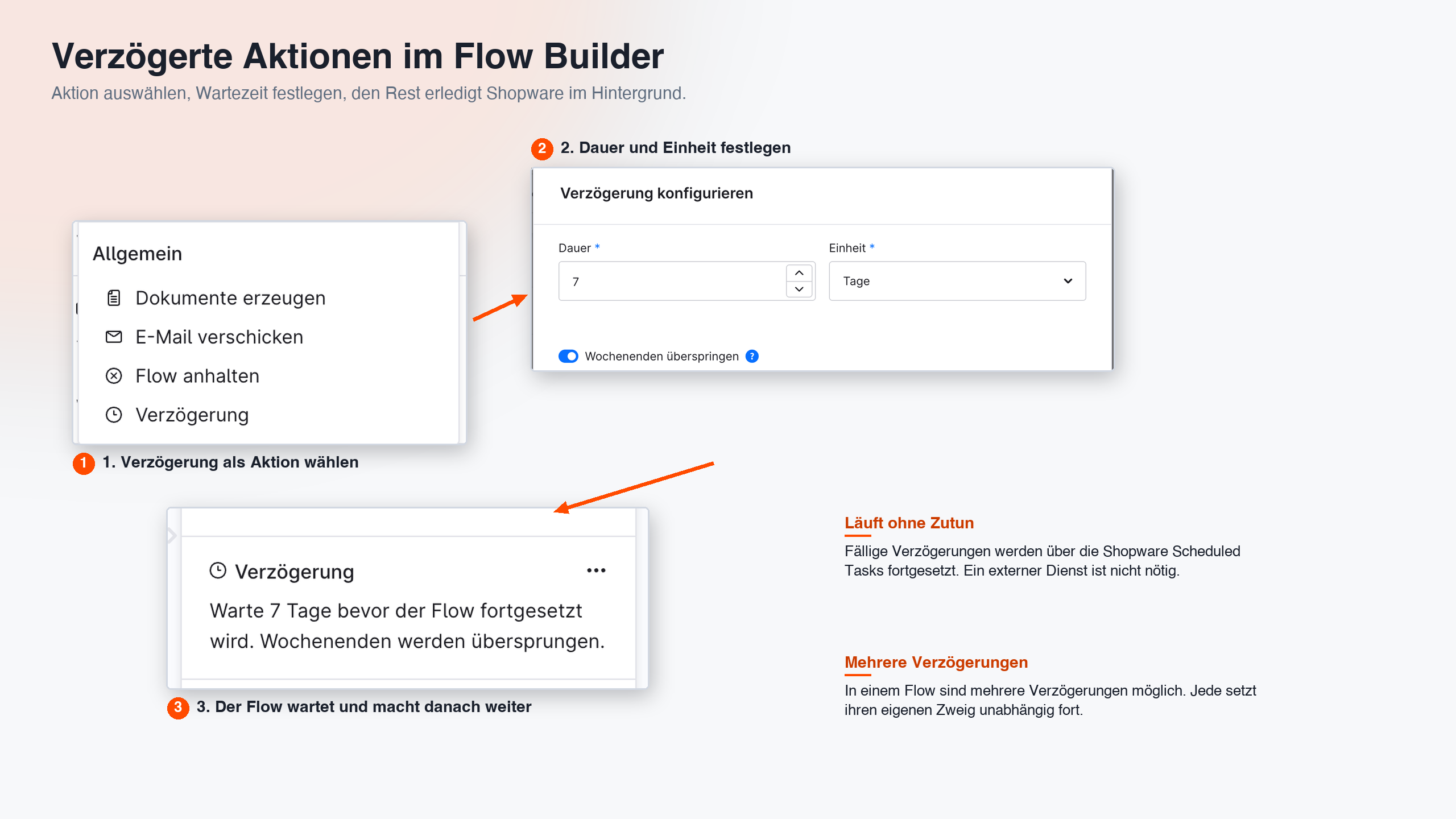

Sie fügen die Aktion Verzögerung an der gewünschten Stelle in Ihren Flow ein und legen die Wartezeit fest. Alle Aktionen vor der Verzögerung werden sofort ausgeführt, alle Aktionen danach erst, wenn die Wartezeit abgelaufen ist. Sie können mehrere Schritte hinter eine Verzögerung setzen, sodass ein ganzer Abschnitt Ihres Flows zeitversetzt läuft. Die eigentliche Ausführung übernimmt eine geplante Aufgabe im Hintergrund, ohne dass Sie etwas manuell anstoßen müssen.
Flexible Zeiteinheiten

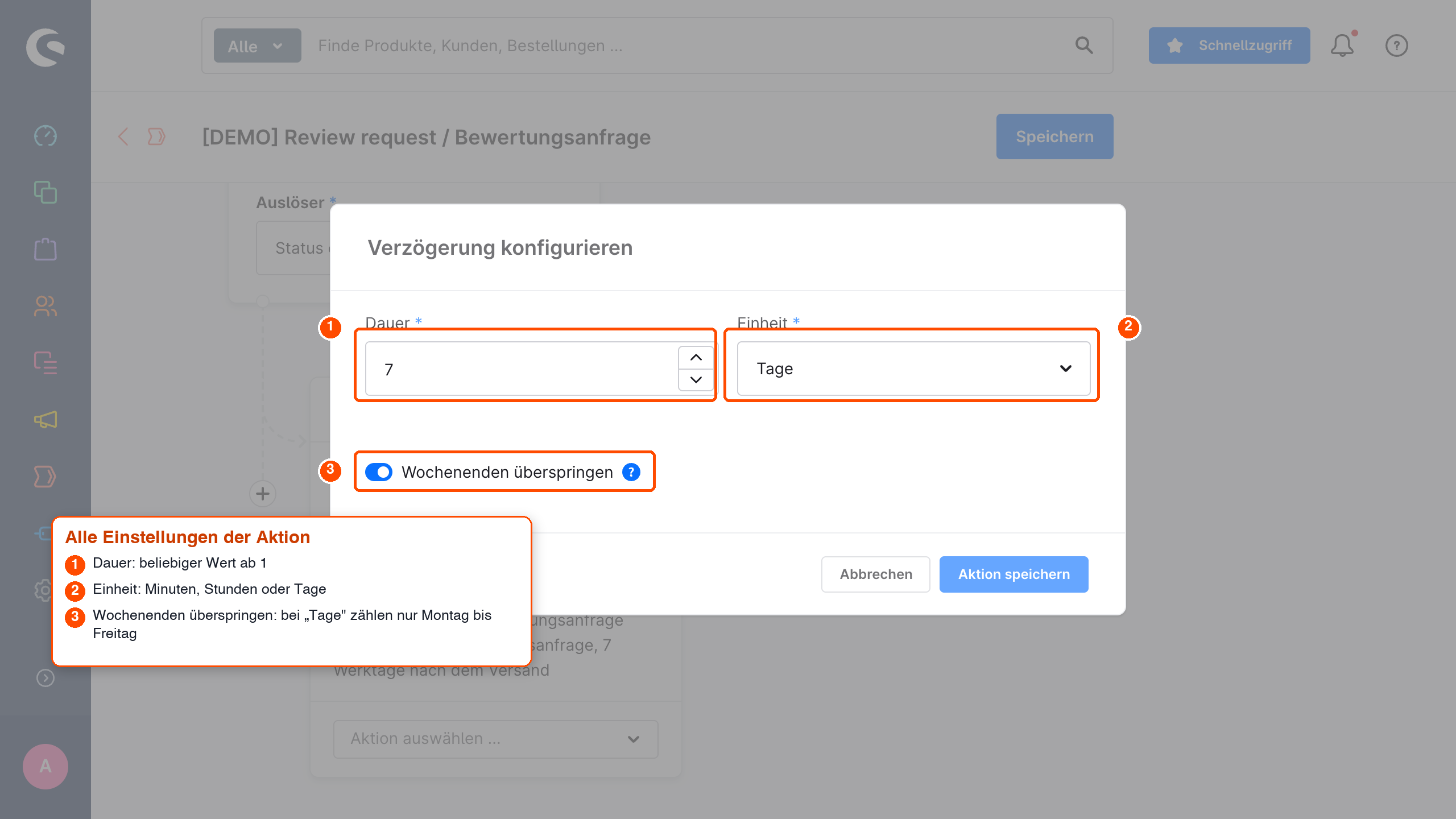

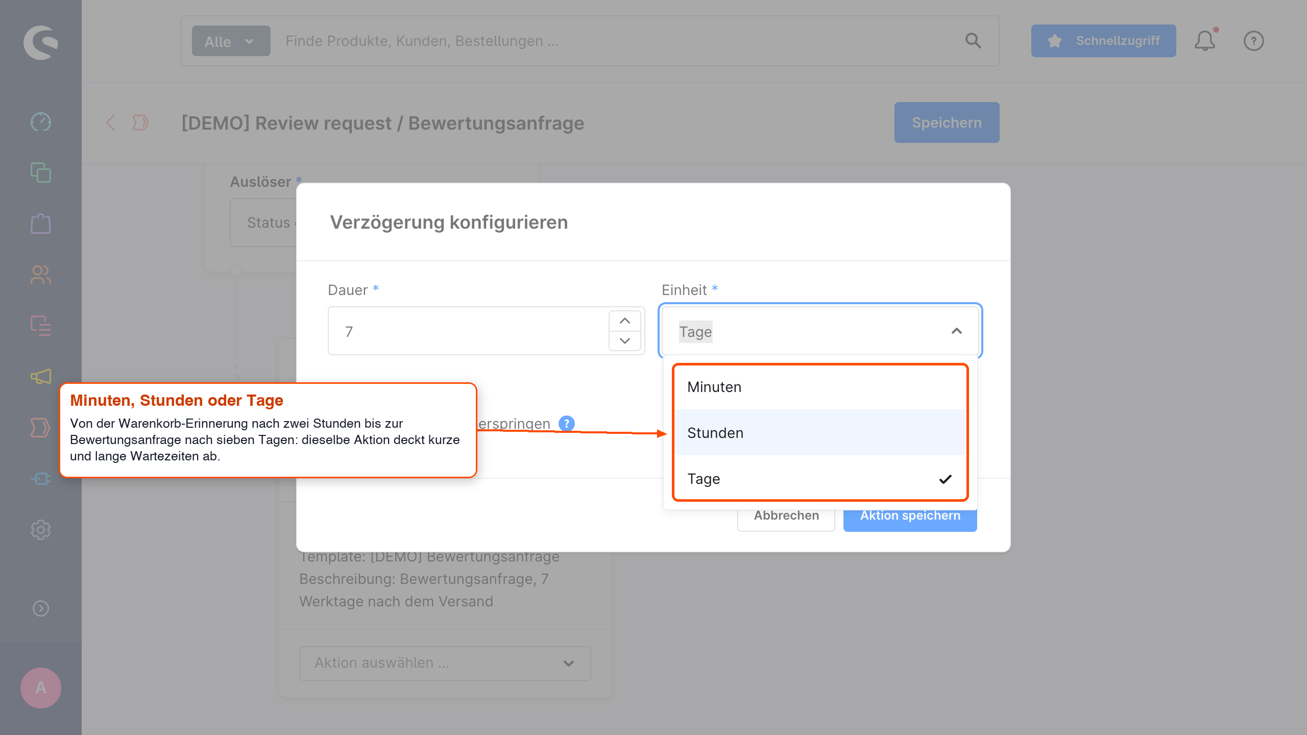

  • Minuten, Stunden oder Tage. Wählen Sie die Einheit passend zum Anwendungsfall, von wenigen Minuten bis zu mehreren Tagen.
  • Wochenenden überspringen. Auf Wunsch zählen Samstag und Sonntag nicht mit. Bei Verzögerungen in Tagen werden nur Werktage gezählt, bei Minuten und Stunden wird ein Zeitpunkt, der auf ein Wochenende fällt, auf den folgenden Montag verschoben.

  • Eine Bewertungsanfrage einige Tage nach dem Versand versenden.

Die Verzögerung ist eine normale Flow-Aktion und lässt sich mit jedem Auslöser und jeder anderen Aktion kombinieren. Sie arbeiten weiter in der gewohnten Oberfläche und müssen keine externe Logik pflegen. Flows ohne Verzögerung bleiben vollständig unberührt und laufen wie zuvor.
