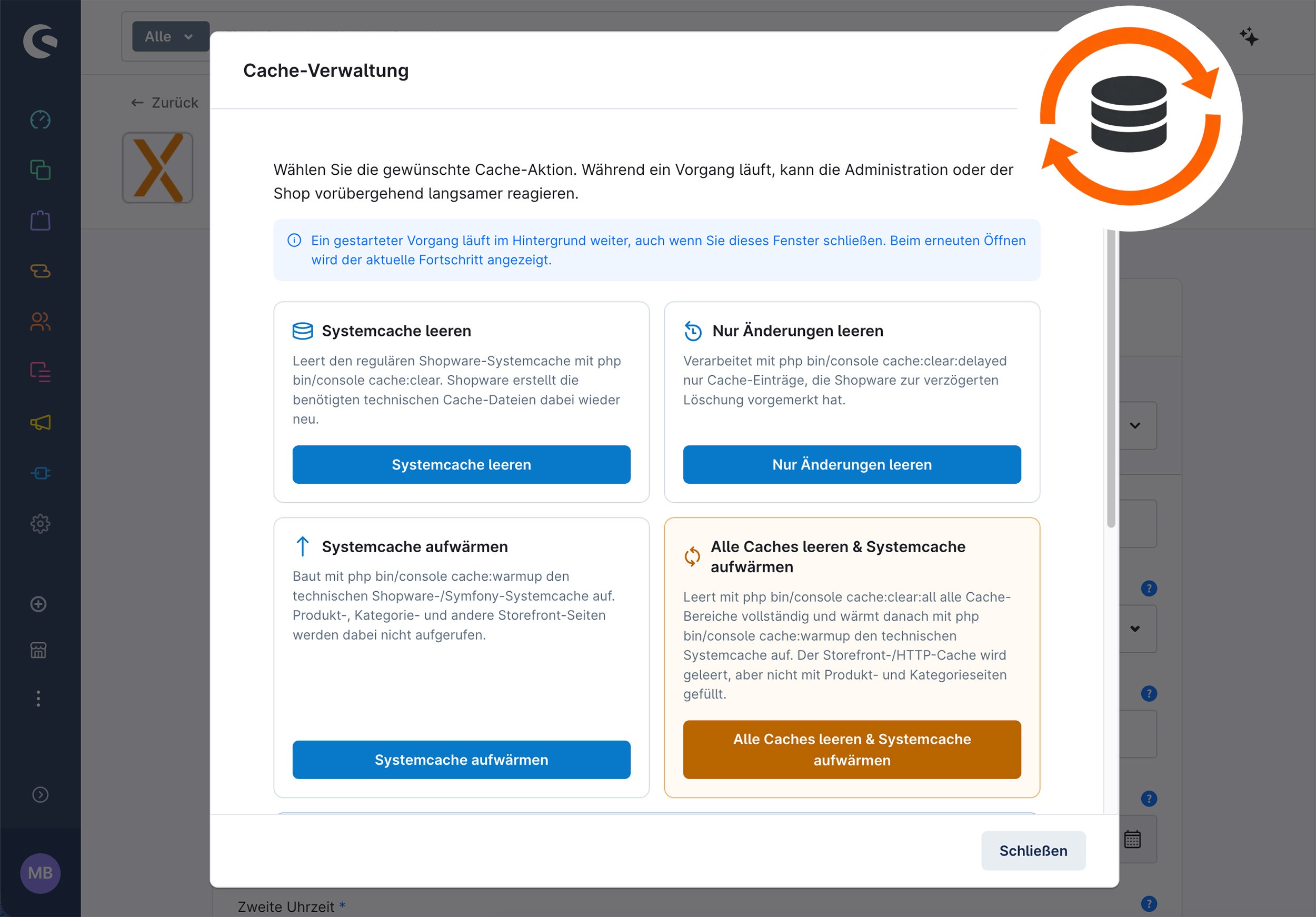

Mit dieser Erweiterung verwalten Sie den technischen Systemcache und den Storefront-/HTTP-Cache zentral in der Administration. Die Cache-Verwaltung ist unter Einstellungen erreichbar und öffnet sich als übersichtliche Modalbox, ohne die aktuell bearbeitete Seite zu verlassen.
Gestartete Vorgänge laufen im Hintergrund weiter, auch wenn die Modalbox geschlossen wird. Beim erneuten Öffnen sehen Sie den aktuellen Status, den ausgeführten Schritt, die vergangene Zeit, eine Restzeitschätzung sowie beim Storefront-Warmup die verarbeiteten URLs.
Systemcache gezielt verwalten:
  • Regulären Systemcache leeren
  • Nur zur verzögerten Löschung vorgemerkte Änderungen verarbeiten
  • Technischen Systemcache aufwärmen
  • Alle Cache-Bereiche leeren und den Systemcache anschließend neu aufwärmen

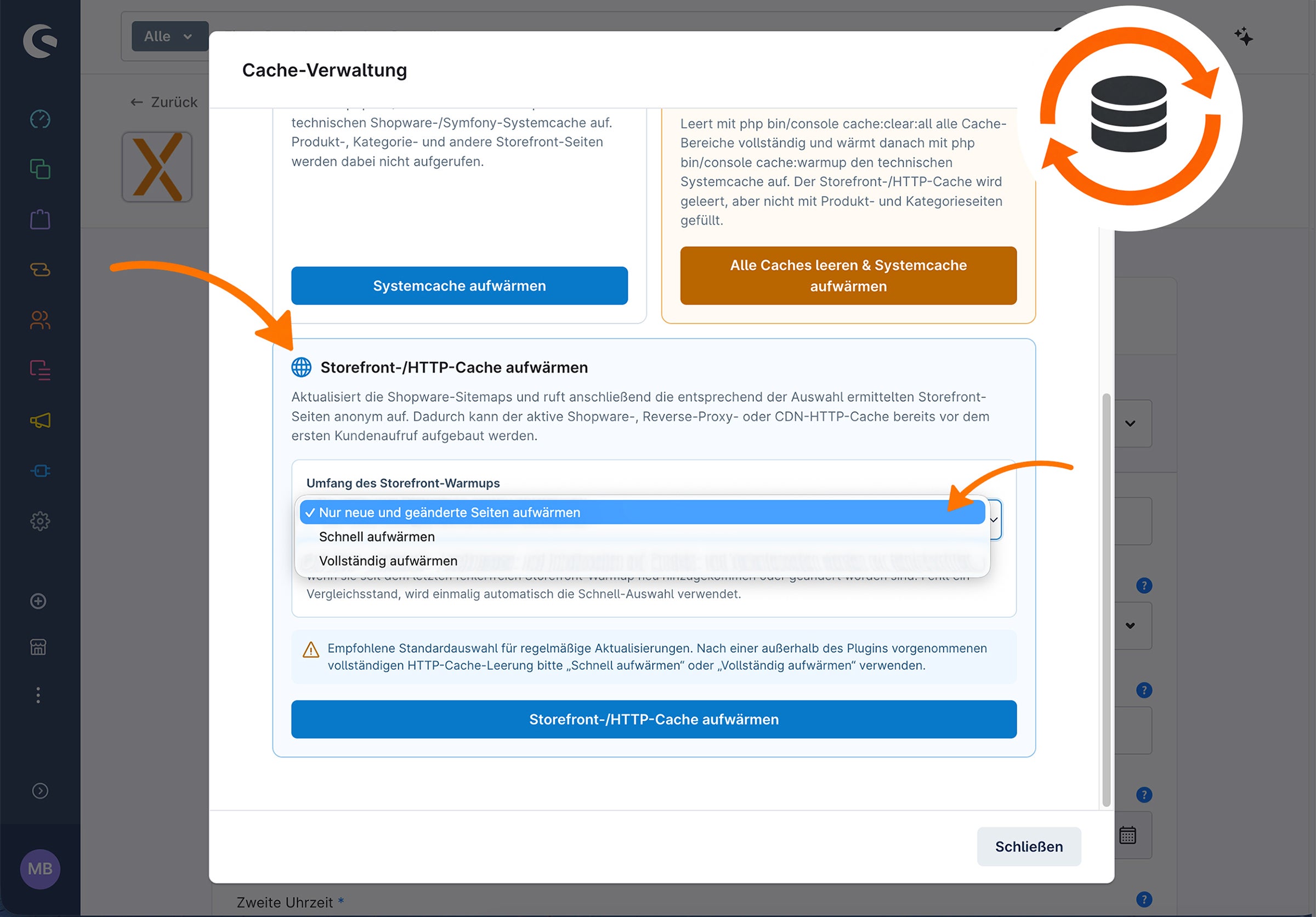

Vor jedem Storefront-Warmup werden die Sitemaps aktualisiert. Anschließend ruft die Erweiterung die ausgewählten Seiten anonym über die aktiven Storefront-Domains auf. Abhängig von der eingesetzten Infrastruktur können dadurch der HTTP-Cache, ein Reverse Proxy oder ein CDN bereits vor dem ersten Kundenaufruf aufgebaut werden. Personalisierte oder angemeldete Cache-Varianten werden nicht erzeugt.
Für das Storefront-Warmup stehen drei Umfänge zur Verfügung:
  • Nur neue und geänderte Seiten: Ruft Start-, Kategorie-, Landingpage- und Inhaltsseiten auf. Produkt- und Variantenseiten werden nur berücksichtigt, wenn sie seit dem letzten erfolgreichen Warmup neu hinzugekommen oder geändert worden sind. Beim ersten Lauf wird automatisch die Schnell-Auswahl verwendet.
  • Schnell aufwärmen: Ergänzt die allgemeinen Storefront-Seiten um bis zu 1.000 zuletzt geänderte Produkt- und Varianten-URLs.
  • Vollständig aufwärmen: Ruft sämtliche in den Sitemaps enthaltenen Storefront-URLs auf. Dieser Modus ist ausschließlich manuell verfügbar und kann bei großen Shops mehrere Stunden dauern.
Ein laufendes Storefront-Warmup kann kontrolliert abgebrochen werden. Bereits erfolgreich aufgerufene Seiten bleiben dabei im HTTP-Cache erhalten.

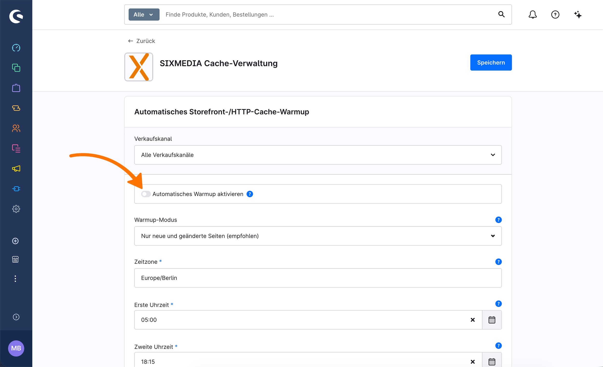

Automatisches Warmup zu festen Uhrzeiten:
Das Storefront-Warmup kann optional zu zwei festgelegten Uhrzeiten pro Tag ausgeführt werden. Für automatische Läufe stehen die Modi „Nur neue und geänderte Seiten“ und „Schnell aufwärmen“ zur Verfügung. Die Uhrzeiten werden anhand einer frei wählbaren IANA-Zeitzone ausgewertet, sodass Sommer- und Winterzeit berücksichtigt werden können.
Eine zentrale Prozesssperre verhindert parallele Cache-Vorgänge. Läuft zum geplanten Zeitpunkt bereits eine manuelle oder automatische Aktion, wird der zusätzliche Lauf übersprungen.
