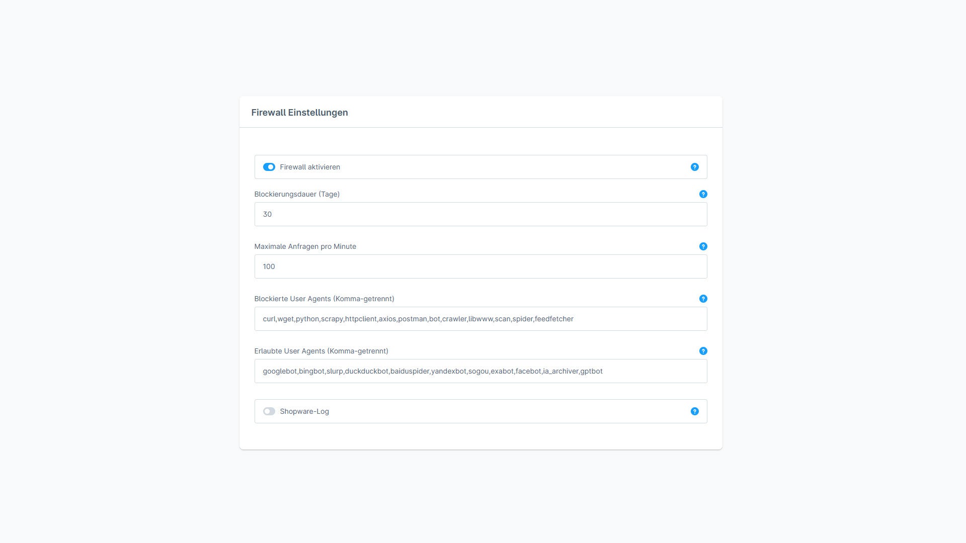

So sperrt die Firewall IP-Adressen
Mit „Firewall aktivieren“ (standardmäßig aktiv) prüft die Firewall Storefront-Anfragen und sperrt eine IP-Adresse für 30 Tage (Standard), wenn sie mehr als 100 Anfragen pro Minute (Standard) sendet oder einen blockierten User Agent nutzt. Die Standardliste enthält curl, wget, python und scrapy sowie die Bestandteile bot, crawler und spider.
  • Gesperrte IP-Adressen werden auf eine Seite „Zugriff verweigert“ umgeleitet, auch bei Seiten aus dem HTTP-Cache von Shopware (nicht bei einem externen Reverse Proxy)
  • Bei Seiten aus dem Cache wird nur auf bestehende Sperren geprüft; Anfrage-Limit und User-Agent-Prüfung greifen bei Anfragen, die nicht aus dem Cache kommen, und 0 schaltet das Anfrage-Limit ab
  • Erlaubte User Agents, etwa googlebot oder bingbot, überspringen die Prüfungen der Firewall
  • Anfragen, deren Pfad mit /api, /store-api, /widgets oder /admin beginnt, sowie Anfragen mit Authorization- oder x-auth-token-Header werden nicht geprüft, auch nicht auf bestehende Sperren
  • Sperren enden automatisch nach der eingestellten Zahl von Tagen

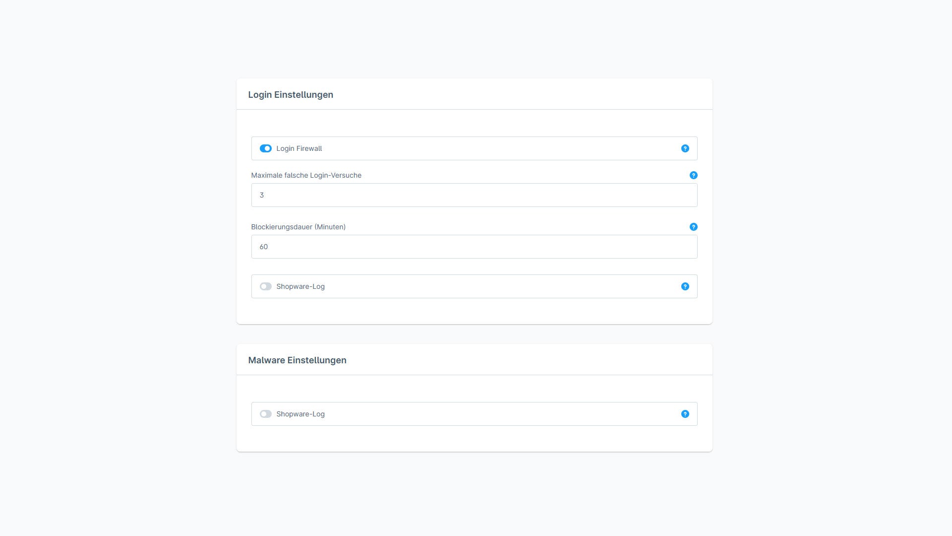

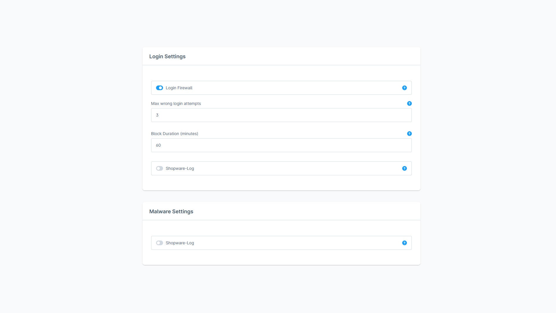

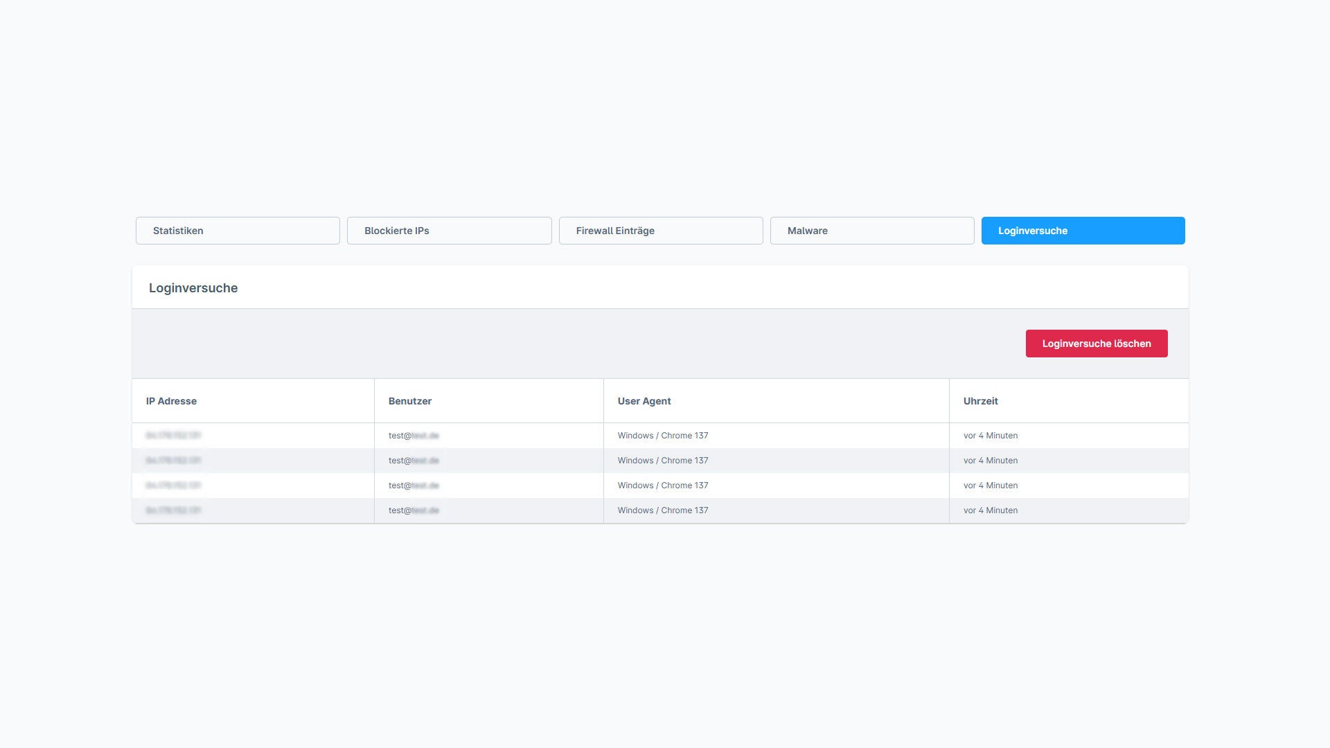

Login-Firewall gegen Brute-Force-Versuche
Mit „Login Firewall“ (standardmäßig aktiv) protokolliert das Plugin Login-Versuche von Kunden mit IP-Adresse, E-Mail-Adresse und User Agent, noch vor der Passwortprüfung. Erhält eine E-Mail-Adresse innerhalb einer Minute mehr als 3 Versuche, von beliebigen IPs, wird die IP-Adresse des Versuchs, der das Limit überschreitet, für 60 Minuten gesperrt (beides Standard).
  • Erfolgreiche Logins werden aus dem Protokoll entfernt, sodass es nur fehlgeschlagene Versuche zeigt
  • Login-Sperren setzt die Firewall durch, daher muss „Firewall aktivieren“ eingeschaltet bleiben
  • Die Sperre gilt für die Storefront; Logins über die Store API werden protokolliert und gezählt, aber nicht von Shopfence gesperrt
  • Beide Werte (Anzahl und Dauer) sind in der Plugin-Konfiguration einstellbar

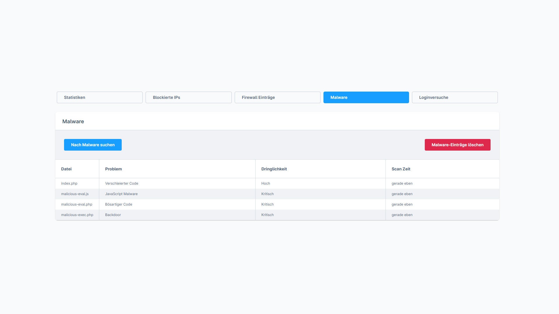

Malware-Scan für PHP- und JavaScript-Dateien
„Nach Malware suchen“ im Tab „Malware“ scannt .php- und .js-Dateien in public, custom/plugins, var und files, 1.000 Dateien pro Schritt, während die Seite den Fortschritt anzeigt.
  • PHP: dynamisches eval und dynamische Befehlsausführung, Befehls-Backdoors in Request-Parametern, PHP-Upload-Backdoors, stark verschleierter Code, Web-Shells und Massenmailer
  • PHP mit Request-Daten: lange base64-Strings und dynamische create_function-Aufrufe
  • JavaScript: eval mit atob, unescape oder String.fromCharCode, Krypto-Mining-Code und Iframe-Injection per document.write; JS-Dateien, die minifiziert wirken, werden übersprungen
  • Übersprungen: Ordner namens vendor, node_modules, cache oder tests, Pfade mit test, tmp, backup, docs oder phpunit, *.min.js, versteckte Dateien, Dateien ab 5 MB, PHP-Dateien mit Syntaxfehlern sowie Dateien mit Framework- oder Lizenz-Signaturen wie Shopware\Core, @copyright oder @license MIT, was die meisten Plugin-PHP-Dateien betrifft
  • Pro Datei wird ein Fund gespeichert, und ein neuer Scan ersetzt die Ergebnisse des vorherigen

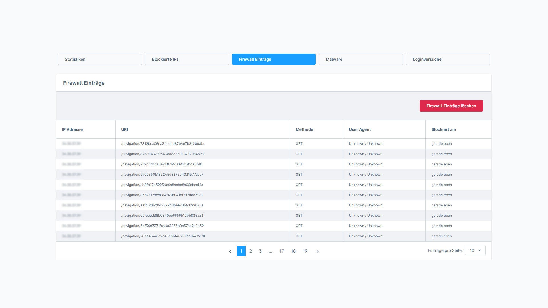

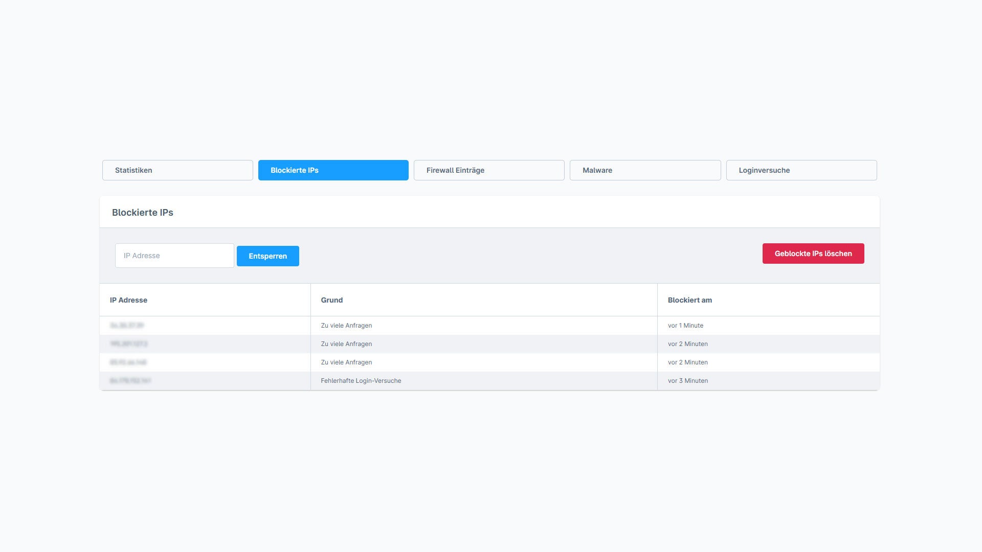

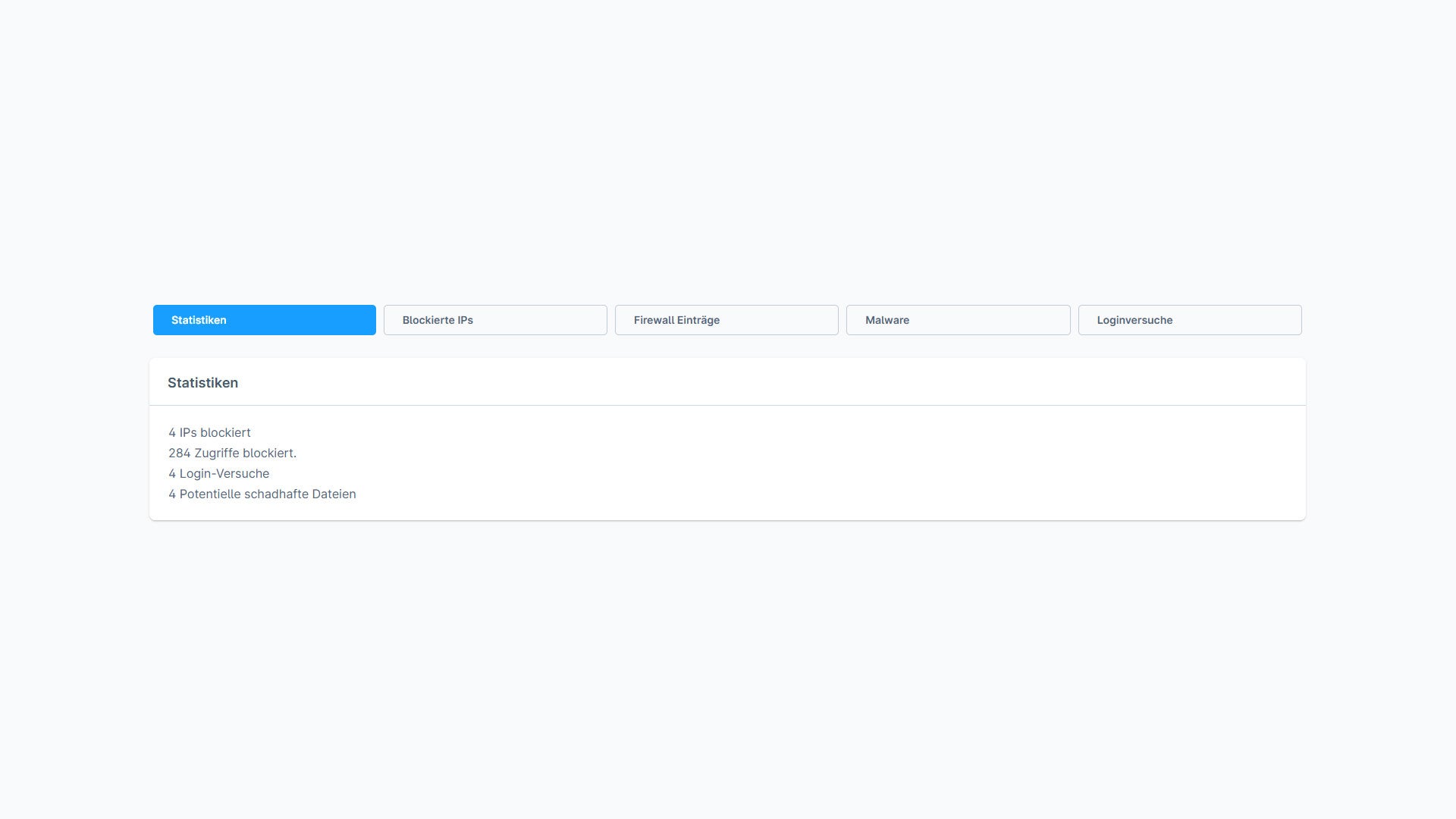

Das Modul hat fünf Tabs: Statistiken, Blockierte IPs, Firewall Einträge, Malware und Loginversuche.
  • Der Tab „Statistiken“ zeigt, wie viele Einträge die Listen Blockierte IPs, Firewall Einträge, Loginversuche und Malware enthalten
  • „Blockierte IPs“ zeigt IP-Adresse, Grund (zu viele Anfragen, unerlaubter User-Agent oder fehlerhafte Login-Versuche) und Zeitpunkt, auch bereits abgelaufene Sperren
  • „Entsperren“ hebt die Sperre für eine eingegebene IP-Adresse auf, „Geblockte IPs löschen“ hebt alle Sperren auf
  • „Firewall Einträge“ zeigt IP-Adresse, URI, Methode, User Agent und Zeitpunkt von Firewall-Ereignissen, mit höchstens einem Eintrag pro gesperrter IP alle 5 Minuten
  • „Malware“ listet Dateiname, Problem, Dringlichkeit und Scan-Zeit; der vollständige Pfad erscheint per Mouseover
  • Zeitpunkte erscheinen als „vor 5 Minuten“, der volle User Agent und die genaue Zeit per Mouseover
Firewall-Einstellungen und gespeicherte Daten
Die Einstellungen in der Plugin-Konfiguration gelten für den ganzen Shop. In den kommagetrennten User-Agent-Listen greift ein Eintrag, sobald er irgendwo im User Agent vorkommt, unabhängig von Groß- und Kleinschreibung.
