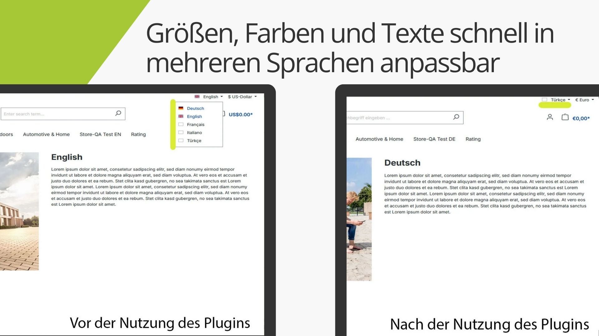

Problemfälle: Änderung z.B. Bilder für alle Sprachen
Wenn jedoch z.B. ein Bild & Textblock verwendet wird (in diesem Beispiel links ein Bild Element und rechts ein Text Element)  und dann das Text Element für verschiedene Sprachen individuell übersetzt wird, dann speichert Shopware wie oben geschrieben, je Sprache den Block ab.
Problemfall: Soll nun das Bild für alle Sprachen geändert werden, dann muss für jede Sprache das Bild neu zugeordnet werden, da die Vererbung des Bildes nicht mehr von der default Sprache stattfinden kann, da ja je Sprache der Block abgespeichert wurde.
Weitere Anwendungsfälle wären alle Blöcke, die ein Textelement besitzen (und das in die jeweilige Sprache übersetzt wird) und ein weiteres Element beinhalten wie z.b. Bilder, Produkte, Kategorien(Entitäten) und wenn diese nachträglich für alle Sprachen geändert werden soll - dies gilt auch für die Einstellungen dieser Elemente wie Bildgrößen, Farben etc. Wenn diese nachträglich geändert werden sollen, dann müss diese Änderungen jeder Sprache durchgeführt werden.

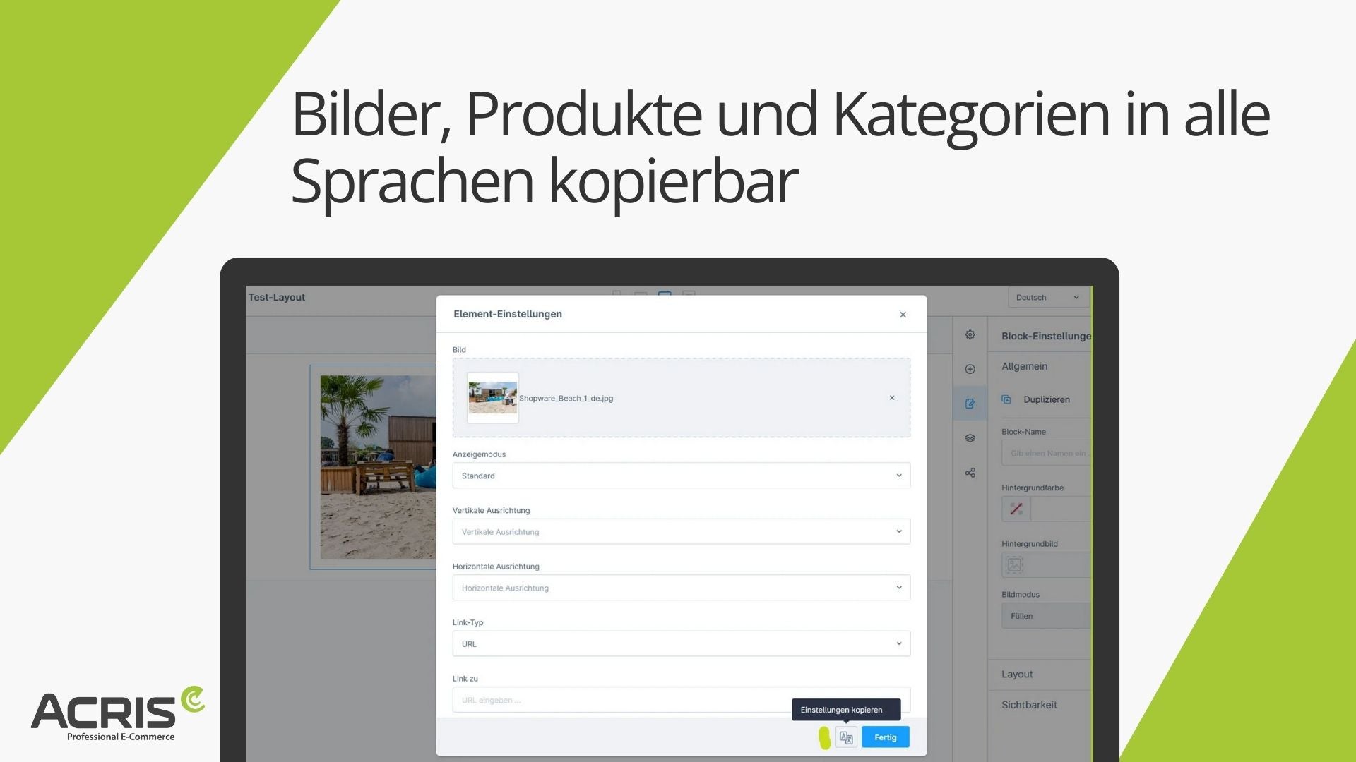

Dieses Plugin fügt nun die Möglichkeit hinzu z.B. Bilder, Produkte, Kategorien ( Entitäten) ausgehend von der gewünschten Sprache, für alle Sprachen zu kopieren.

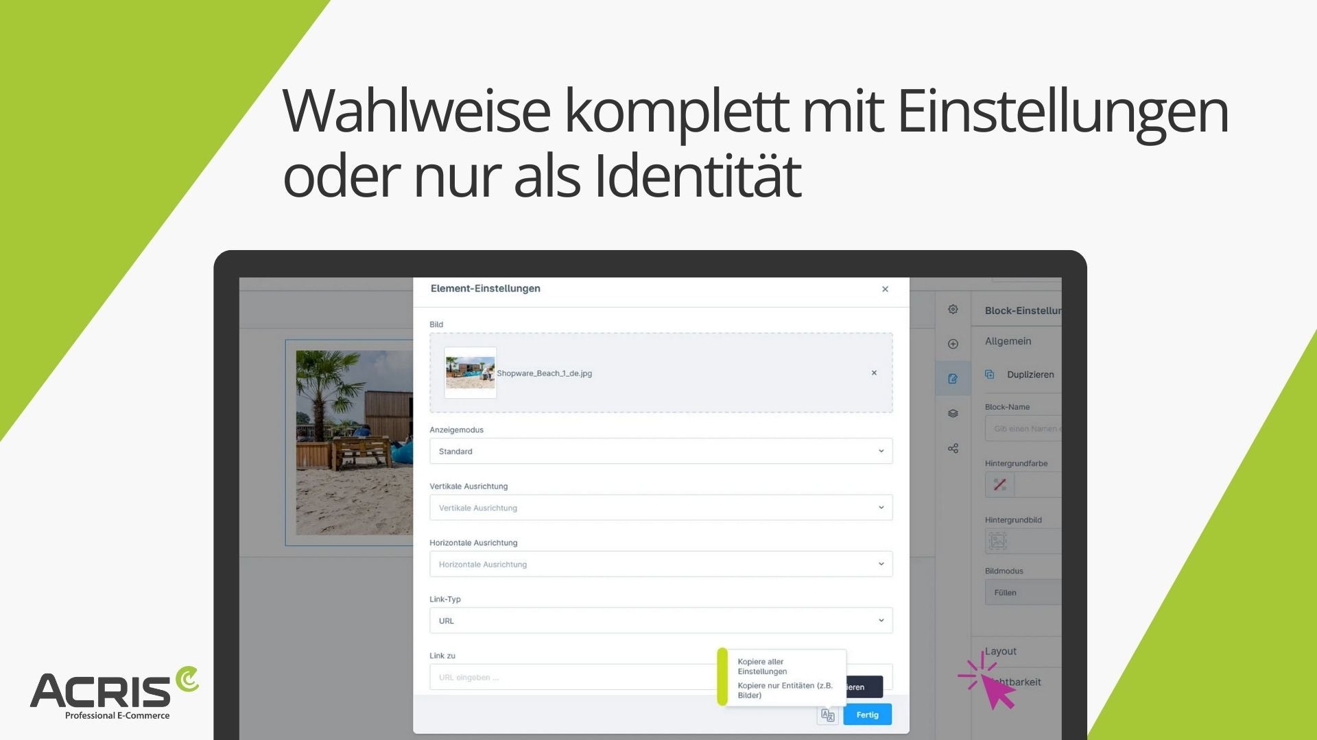

Dabei stehen 2 Modi zur Verfügung: Kopieren nur der Entitäten (Bilder, Produktzuordnungen, Kategoriezuordnungen) oder Kopieren des kompletten Elementes (inkl. der Entitäten und der Einstellungen des entsprechenden Elements z.B. Bildgrößen, Farbe, etc.)
Hinweis: Die beiden Optionen stehen erst nach dem erstmaligen Speichern des Blocks, in dem entsprechenden Element zur Verfügung - siehe Screenshots.
1. Kopiere aller Einstellungen
  • Kopiert alle Einstellungen innerhalb des Elements und gilt für alle anderen Sprachen (Achtung: es werden auch Texte der gewählten Sprache überschrieben)
2. Kopiere nur Referenzen (z.B. Bildzuordnungen, Produktzuordnungen, Kategoriezuordnungen):
  • Wenn das Element eine Einstellung zum Hochladen oder auswählen einer Entität hat, werden nur diese kopiert.
  • Das können Bilder, Produkte, Kategorien sein.
    Technisch gesehen wird alles, was einen eigenen eindeutigen Refernenzierung hat (ID), in allen Sprachen kopiert und ersetzt.
    Zum Beispiel haben Einstellungen wie Textfarbe, Größe, Abstände usw. keine ID.
  • Medienauswahl, Produktbox-Elemente haben Einstellungen zur Produktauswahl. Navigationselemente haben Kategorien - sie haben eine gespeicherte ID.
  • Und mit der 2. Option stellen wir sicher, dass nur diese Daten kopiert werden und nicht alles.
