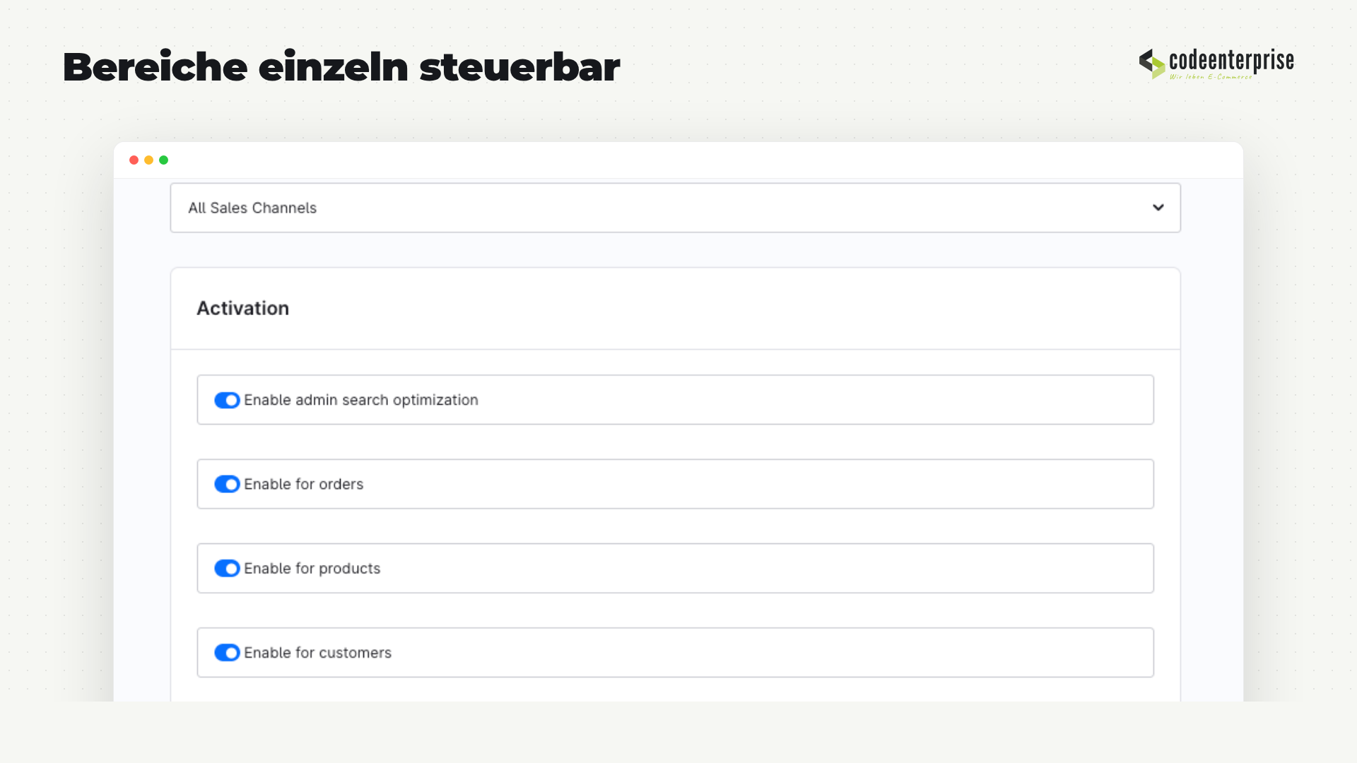

In den Plugin-Einstellungen aktivierst du die Beschleunigung je Bereich: Bestellungen, Produkte und Kunden lassen sich unabhängig voneinander an- und abschalten (Kill-Switch). Standardmäßig ist alles aus.

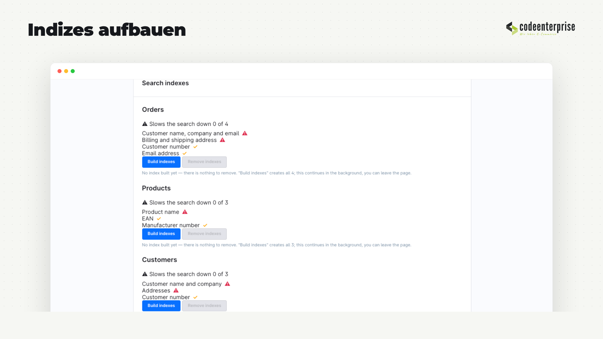

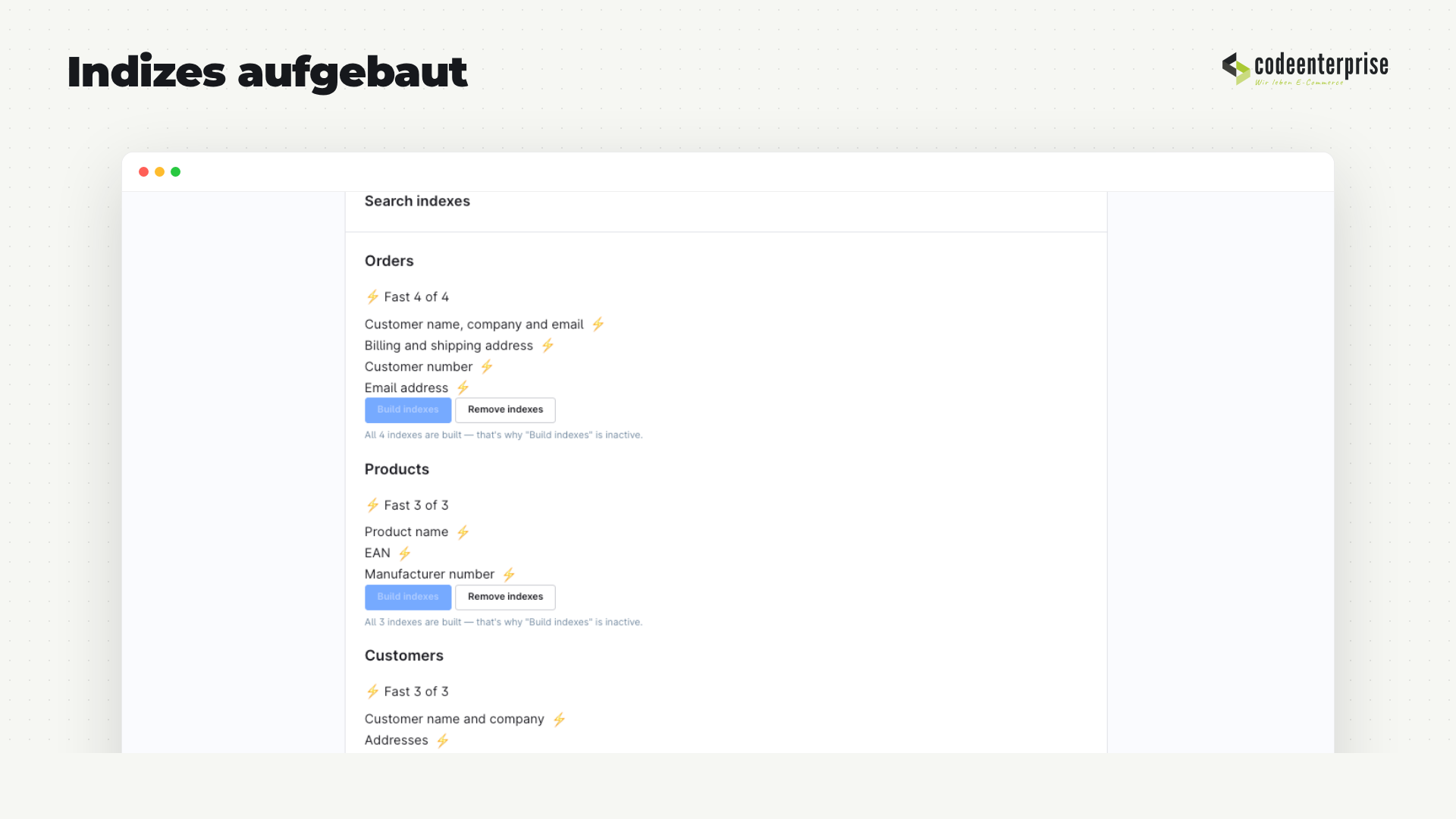

Die Plugin-Einstellungen zeigen pro Bereich, welche Indizes vorhanden sind und welche fehlen. Fehlende Indizes lassen sich mit einem Klick über die Message-Queue im Hintergrund aufbauen — der Shop bleibt erreichbar. Alternativ per Konsole: bin/console coe:admin-search:index --create.
