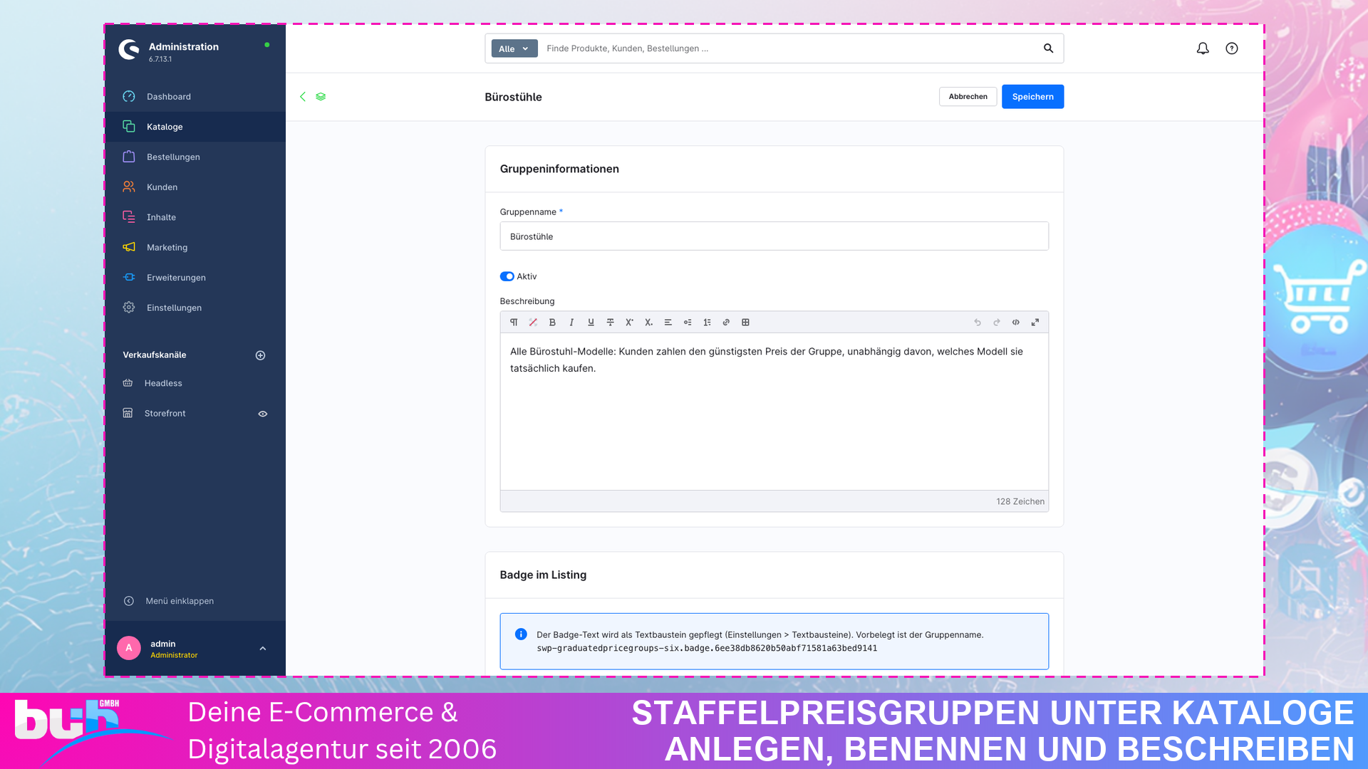

  • Staffelpreisgruppen unter Kataloge anlegen, benennen, beschreiben und aktiv schalten

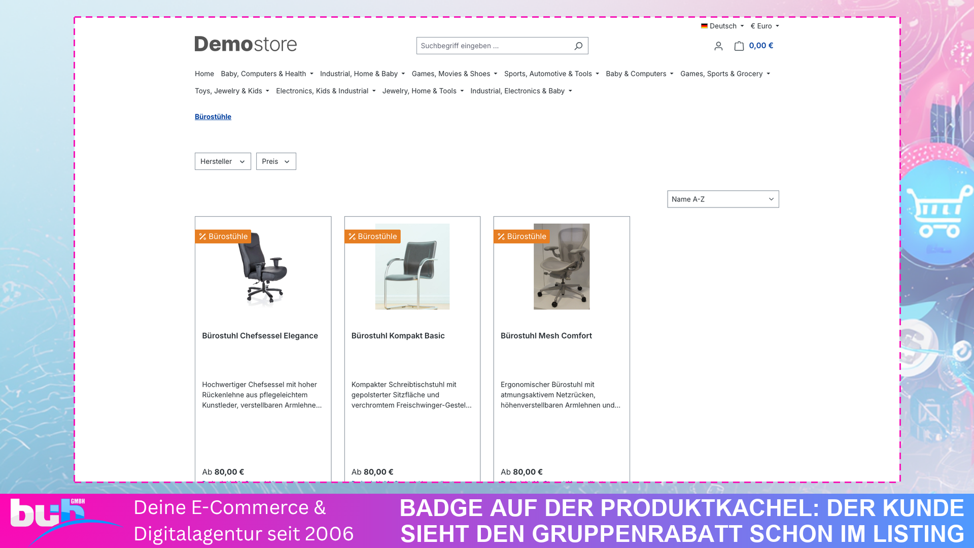

  • Badge auf der Produktkachel je Gruppe: nur Text, nur Icon, beides oder gar keins
  • Badge-Icon aus der Medienverwaltung, Größe zwischen 8 und 96 Pixeln einstellbar
  • Schriftfarbe, Hintergrund und Icon-Farbe des Badges je Gruppe frei wählbar

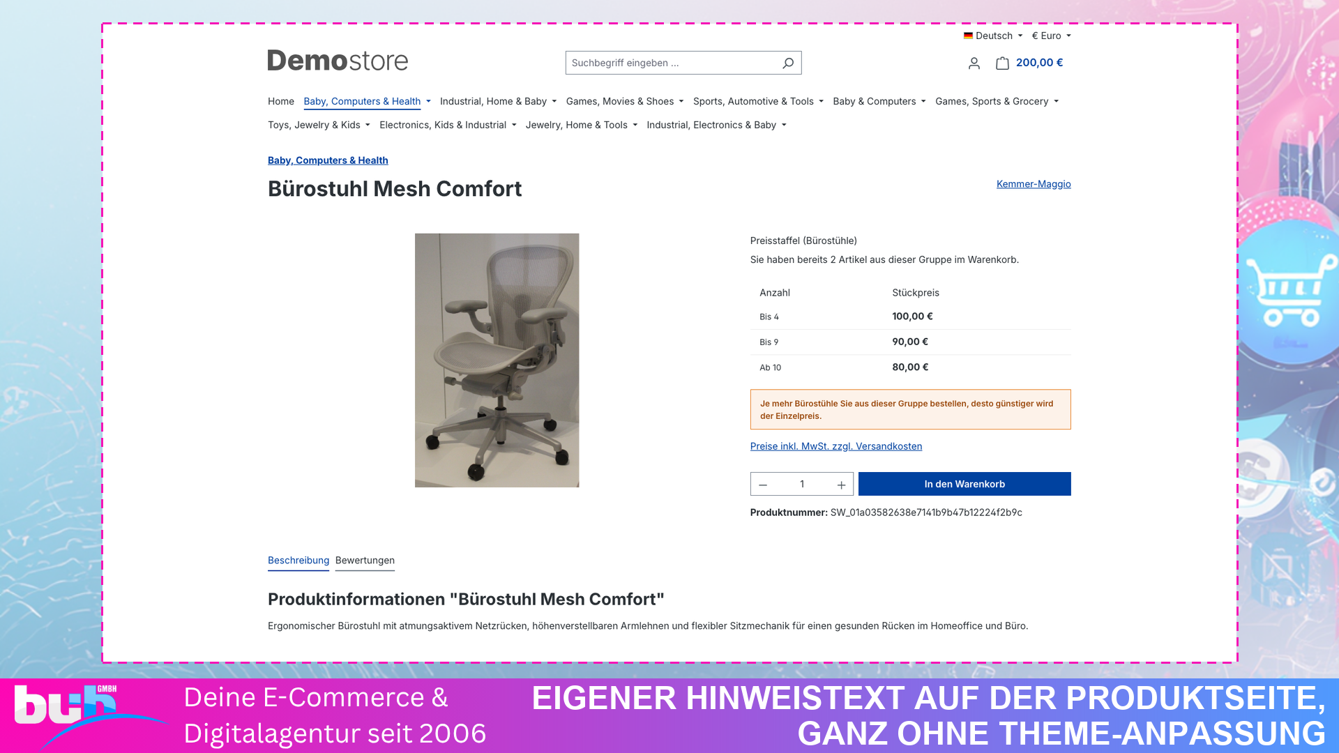

  • Zusatztext auf der Produktseite: über der Staffel, darunter oder unter dem Warenkorb
  • Schriftgröße, Farbe, Stärke, Rahmen und Hintergrund des Zusatztextes einstellbar

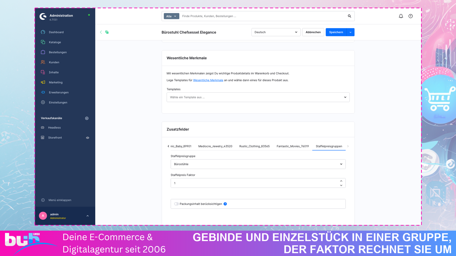

  • Faktor je Artikel: ein Gebinde zählt so viel, wie es Einzelstücke enthält
  • Schalter „Packungsinhalt berücksichtigen“ rechnet die Menge auf die Grundeinheit um

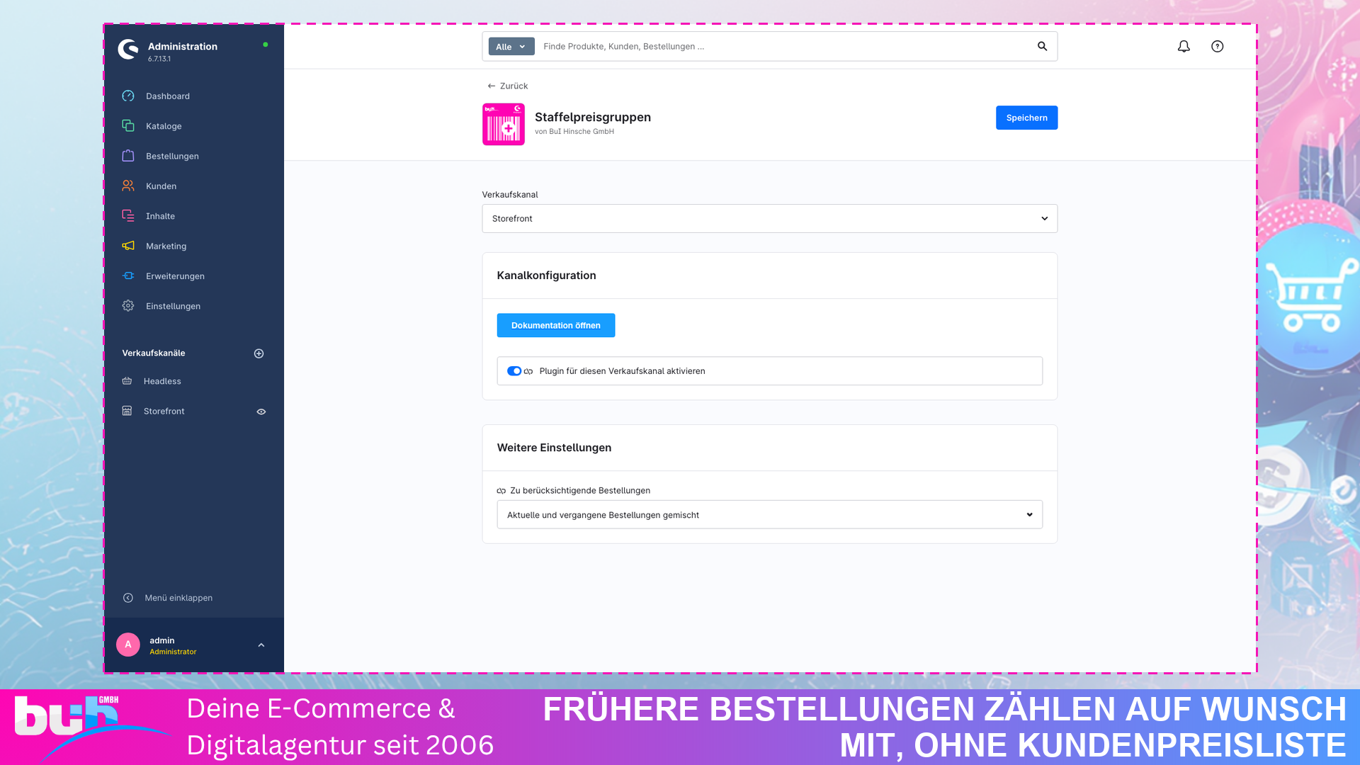

  • Auswahl, ob nur der Warenkorb, nur frühere Bestellungen oder beides zusammen zählt
  • Hinweis auf der Produktseite mit Gruppenname und bereits gewählter Gruppenmenge

  • Ein und Aus je Verkaufskanal, im Standard ist das Plugin aktiv

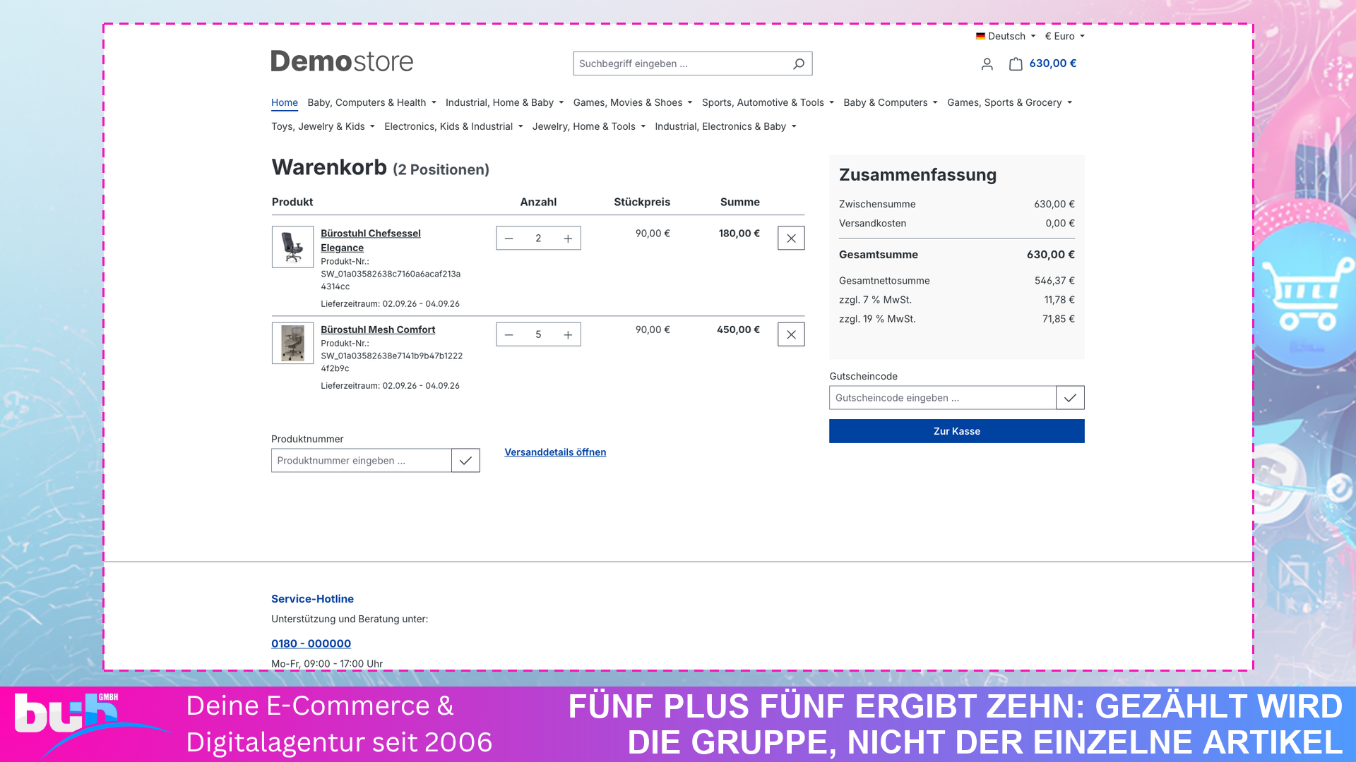

Ein Handwerker legt fünf Kartuschen Silikon in Weiß und fünf in Grau in den Warenkorb. Zehn Stück, gleiche Serie, gleicher Preisstaffel-Gedanke. An der Kasse zahlt er trotzdem zweimal den 5er-Preis. Am nächsten Tag ruft er an und fragt, warum sein Mengenrabatt fehlt.

Du legst eine Staffelpreisgruppe an und hängst die passenden Artikel daran. Das Plugin addiert im Warenkorb die Mengen aller Artikel dieser Gruppe und sucht dann die Staffel, die zur Gesamtmenge passt. Aus 5 plus 5 wird die 10er-Staffel, und der günstigere Preis gilt für jeden Artikel der Gruppe. Die Staffeln selbst pflegst du weiter dort, wo sie immer lagen: in den Erweiterten Preisen des Artikels.
Was du davon hast
Der Rabatt kommt beim Kunden an, ohne dass du nachrechnest. Die Preisstaffel greift im Warenkorb automatisch, sobald die Gesamtmenge der Gruppe die nächste Stufe erreicht. Kein manueller Nachlass, keine Gutschrift hinterher.
Der Kunde erkennt die Gruppe schon in der Produktliste. Je Gruppe blendest du ein Badge auf der Produktkachel ein: als Text, als hochgeladenes Icon oder beides, in deinen Farben. Wer durch eine Kategorie scrollt, sieht damit vor dem ersten Klick, welche Artikel zusammenzählen. Ein Rabatt, den niemand findet, wirkt auch nicht.
Frühere Bestellungen zählen mit, wenn du das willst. Eine Einstellung entscheidet, ob nur der aktuelle Warenkorb zählt, nur die Bestellhistorie oder beides zusammen. Damit belohnst du Stammkunden, ohne für jeden eine eigene Preisliste zu pflegen.
Du erklärst die Sammelmenge dort, wo die Frage aufkommt. Jede Gruppe kann einen eigenen Text auf der Produktdetailseite ausgeben, wahlweise über der Preisstaffel, darunter oder unter dem Warenkorb-Button. Schriftgröße, Farbe, Rahmen und Hintergrund stellst du in der Gruppe ein, ohne dein Theme anzufassen. Darunter steht weiterhin, wie viele Artikel der Gruppe bereits im Warenkorb liegen.

Du entscheidest je Verkaufskanal. Im B2B-Kanal an, im B2C-Kanal aus, ohne das Plugin zu deinstallieren. Die Einstellung „Zu berücksichtigende Bestellungen“ hängt ebenfalls am Kanal.

In der Administration bekommst du unter Kataloge den Menüpunkt Staffelpreisgruppen. Dort legst du Gruppen an, gibst ihnen einen Namen und eine Beschreibung und schaltest sie aktiv. Beides ist übersetzbar, jede Sprache bekommt ihren eigenen Text. In derselben Gruppe stellst du das Badge fürs Listing und die Ausgabe auf der Produktdetailseite ein.
Die Zuordnung passiert am Produkt. Im Bereich Zusatzfelder erscheint das Feld „Staffelpreisgruppe“ mit der Auswahl deiner Gruppen, dazu „Staffelpreis Faktor“ für die Gewichtung und der Schalter „Packungsinhalt berücksichtigen“, der die gepoolte Menge zusätzlich auf die Grundeinheit des Artikels umrechnet.
Badge-Text und Überschrift auf der Produktseite hängen an Textbausteinen. Speicherst du eine neue Gruppe, legt das Plugin die passenden Einträge je Sprache an und belegt sie mit dem Gruppennamen vor. Umformulieren kannst du sie unter Einstellungen und Textbausteine, ohne die Gruppe anzufassen. Ein von dir geänderter Text bleibt stehen, auch wenn die Gruppe später umbenannt wird.

Getränkehandel mit Gebinden. Die 0,33-Liter-Kiste zählt mit Faktor 24, die 0,5-Liter-Kiste mit 20, die Einzelflasche mit 1. Alles landet in derselben Mengenrechnung.
Wiederkehrender Verbrauch im B2B. Ein Malerbetrieb bestellt monatlich nach. Mit der Einstellung für vergangene Bestellungen wächst er über die Zeit in die günstigere Staffel hinein, ohne dass jemand eine Sonderkondition anlegt.
Verkauf nach Grundeinheit. Kabel, Folien, Reinigungsmittel: Der Schalter für den Packungsinhalt rechnet die Gruppenmenge auf Meter oder Liter um, statt auf Verpackungen.

Der Gruppenpreis greift im Warenkorb. Auf der Produktseite steht weiterhin die Staffel des einzelnen Artikels, ergänzt um Überschrift, Hinweis und deinen eigenen Text. Wer erwartet, dass die Detailseite schon vorab den Gruppenpreis ausweist, wird enttäuscht. Das Badge zeigt Text und Icon, keinen Preis und keine Ersparnis. Preise legt das Plugin außerdem nicht an: Ohne gepflegte Erweiterte Preise am Artikel gibt es nichts zu staffeln, und ein Artikel gehört immer zu genau einer Gruppe. Schalte es zuerst in einem Verkaufskanal frei und sieh dir zwei, drei echte Warenkörbe an, bevor du es überall aktivierst.
