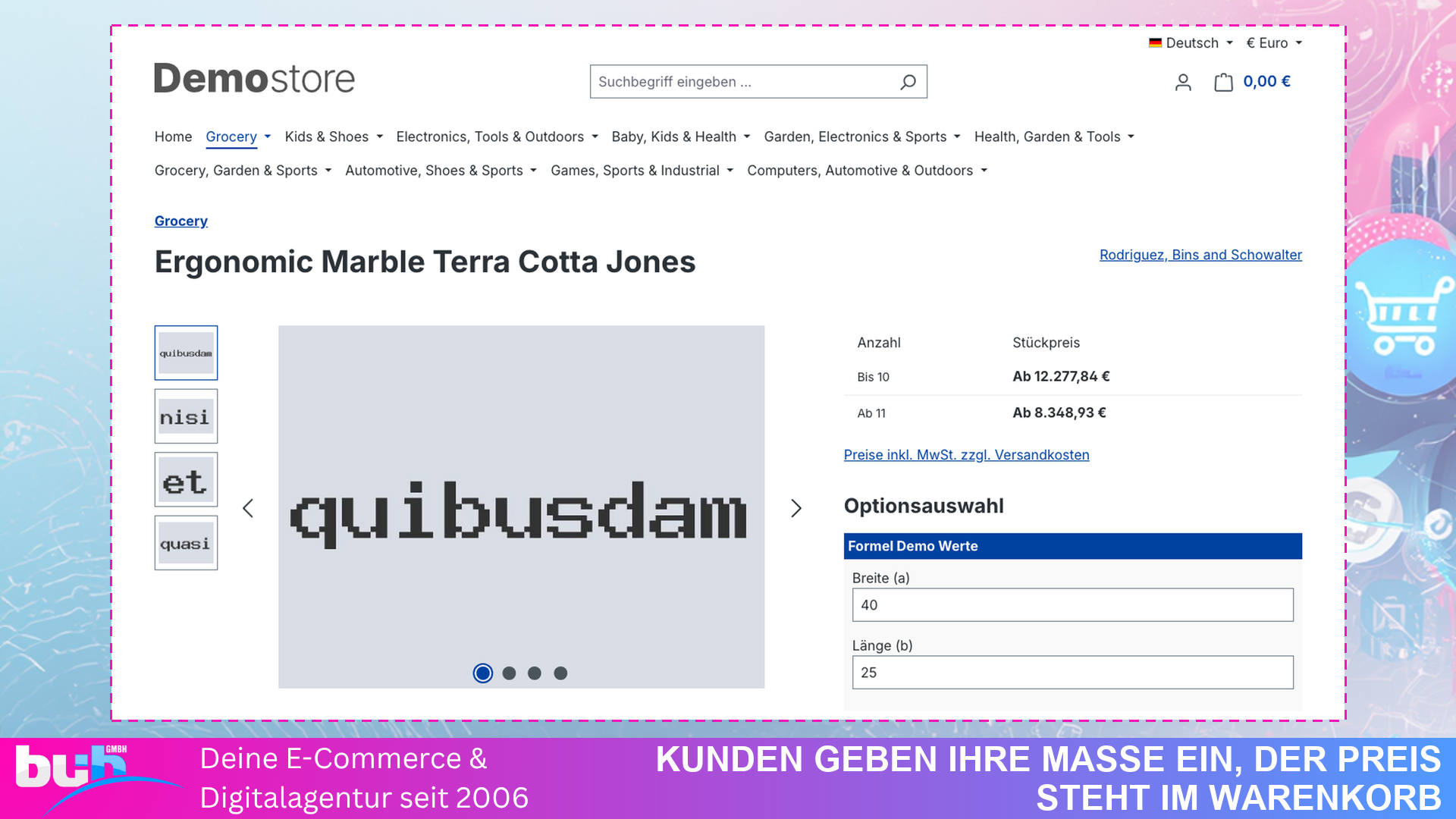

  • Kunden geben ihre Maße ein, der Preis steht sofort im Warenkorb

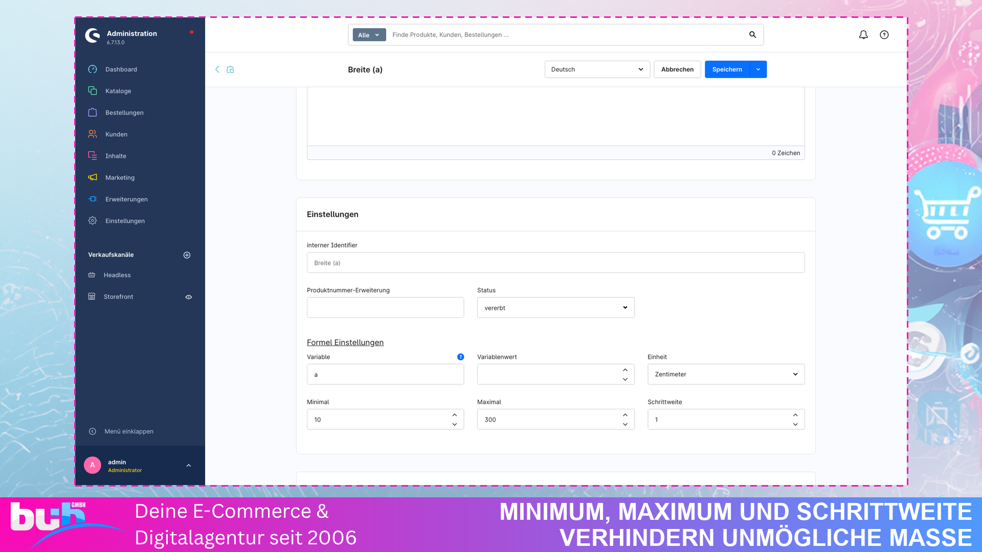

  • Minimum, Maximum und Schrittweite verhindern unmögliche Bestellmaße

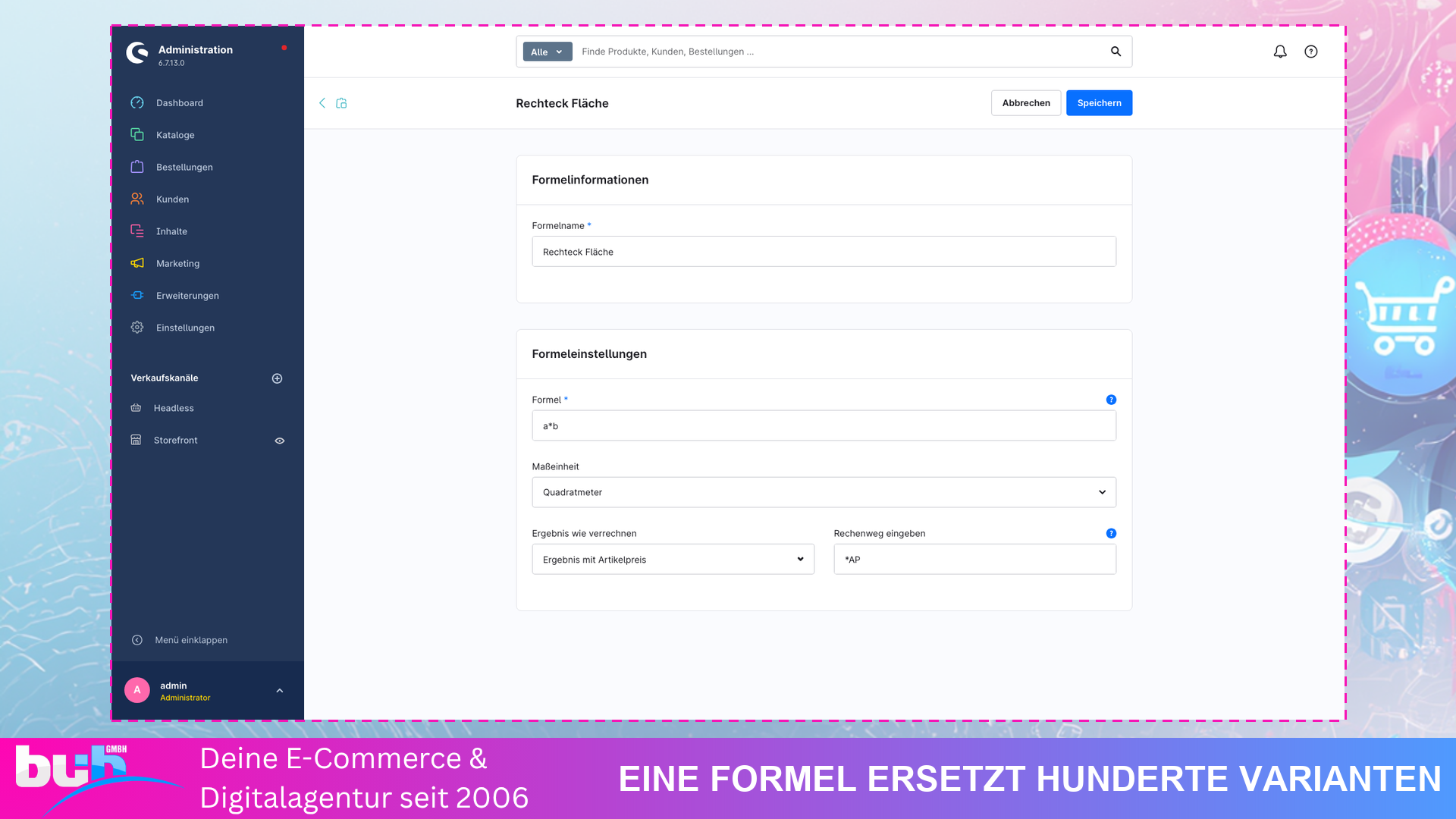

  • Formeln in der Administration anlegen: Name, Formel, Maßeinheit und Rechenweg
  • Grundrechenarten, Potenz, Klammern und die Konstanten pi, e und Inf
  • Funktionen sqrt, abs, sin, cos, tan, log und exp in der Formel nutzbar
  • Bis zu fünf Kundenwerte je Formel über die Variablen a, b, c, d und r
  • Ergebnis mit dem Artikelpreis verrechnen (Kürzel AP) oder mit einem festen Wert
  • Eingabefelder mit Minimum, Maximum, Schrittweite und Einheit je Variable

Du hinterlegst eine Formel, zum Beispiel a*b für die Fläche, und legst fest, wie das Ergebnis in den Preis eingeht. Im Shop bekommt der Kunde Eingabefelder für seine Maße, mit Einheit und mit erlaubtem Bereich. Legt er die Option in den Warenkorb, rechnet das Plugin Ergebnis und Aufpreis aus und schreibt beides in die Position. Kein Angebot per E-Mail, keine Preistabelle mit 400 Zeilen.

Deine Kunden bestellen nur Maße, die du liefern kannst. Je Eingabefeld setzt du Minimum, Maximum und Schrittweite. Eine Scheibe mit 4 Metern Kantenlänge oder ein Zuschnitt auf Zehntelmillimeter kommt gar nicht erst in den Warenkorb.

In der Administration findest du unter Produktoptionen den Eintrag Formel. Dort legst du einen Datensatz an: Formelname, Formel, Maßeinheit und Rechenweg. Erlaubt sind die Grundrechenarten, Potenz und Klammern, die Variablen a, b, c, d und r, die Konstanten pi, e und Inf sowie die Funktionen sqrt, abs, sin, cos, tan, log und exp. Beim Rechenweg wählst du, ob das Ergebnis mit dem Artikelpreis verrechnet wird (Kürzel AP) oder mit einem festen Wert.
Im Produktkonfigurator legst du dann eine Optionsgruppe vom Feldtyp Formel an und weist ihr die Formel zu. Je Variable definierst du eine Formelwert-Eingabe mit Variable, Einheit und optional Minimum, Maximum und Schrittweite. Im Shop erscheinen daraus Zahlenfelder mit der Einheit daneben. Der Warenkorb rechnet bei jeder Neuberechnung nach, auch nach einer Mengenänderung, und die Bestellung übernimmt Formel, Ergebnis und Kundenwerte in die Position.

Glas-, Platten- und Holzzuschnitt. Formel a*b, Ergebnis mal Quadratmeterpreis des Artikels. Der Kunde gibt Länge und Breite in Zentimetern ein und sieht den Preis für genau sein Stück.
Meterware und Sichtschutz. Formel (a+b)*2 für den Umfang, verrechnet mit dem Preis pro laufendem Meter. Für Zäune, Bordüren, Einfassungen und Rahmen.
