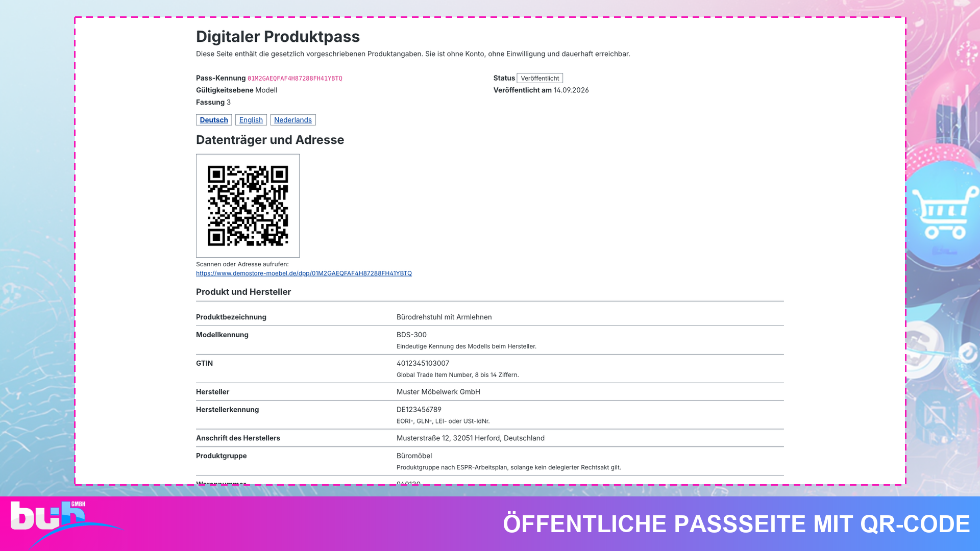

  • Öffentliche Passseite unter /dpp/kennung, dauerhaft und ohne Konto erreichbar

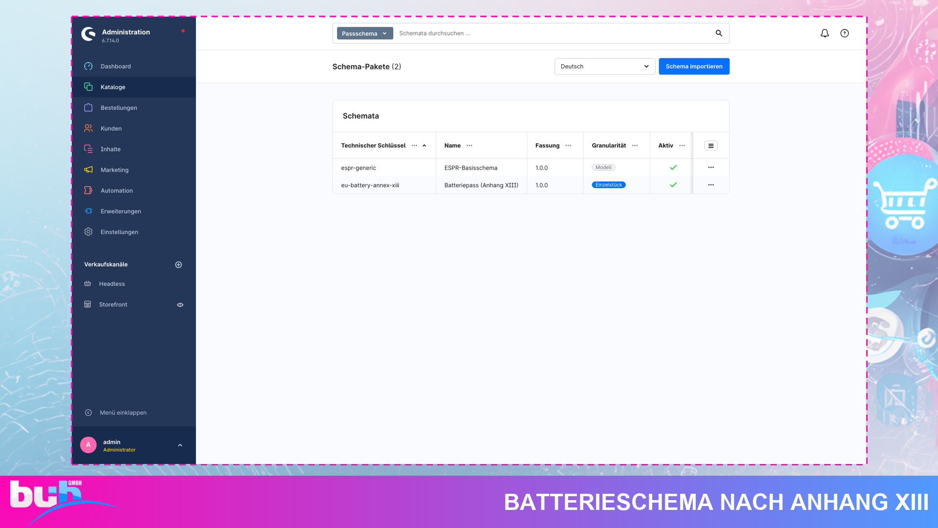

  • Zwei Schemata mitgeliefert: ESPR-generisch (51 Felder), EU-Batterie Anhang XIII (83 Felder)
  • Schema-Editor mit Versionierung, Import und Export als Datei

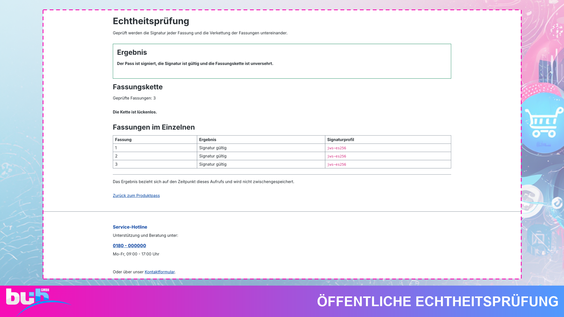

  • Öffentliche Prüfseite unter /dpp/kennung/verify für Signatur und Fassungskette

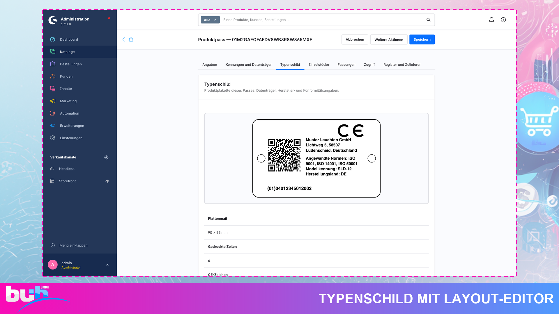

  • Typenschild mit Layout-Editor je Schema, Export als Bild in die Mediathek

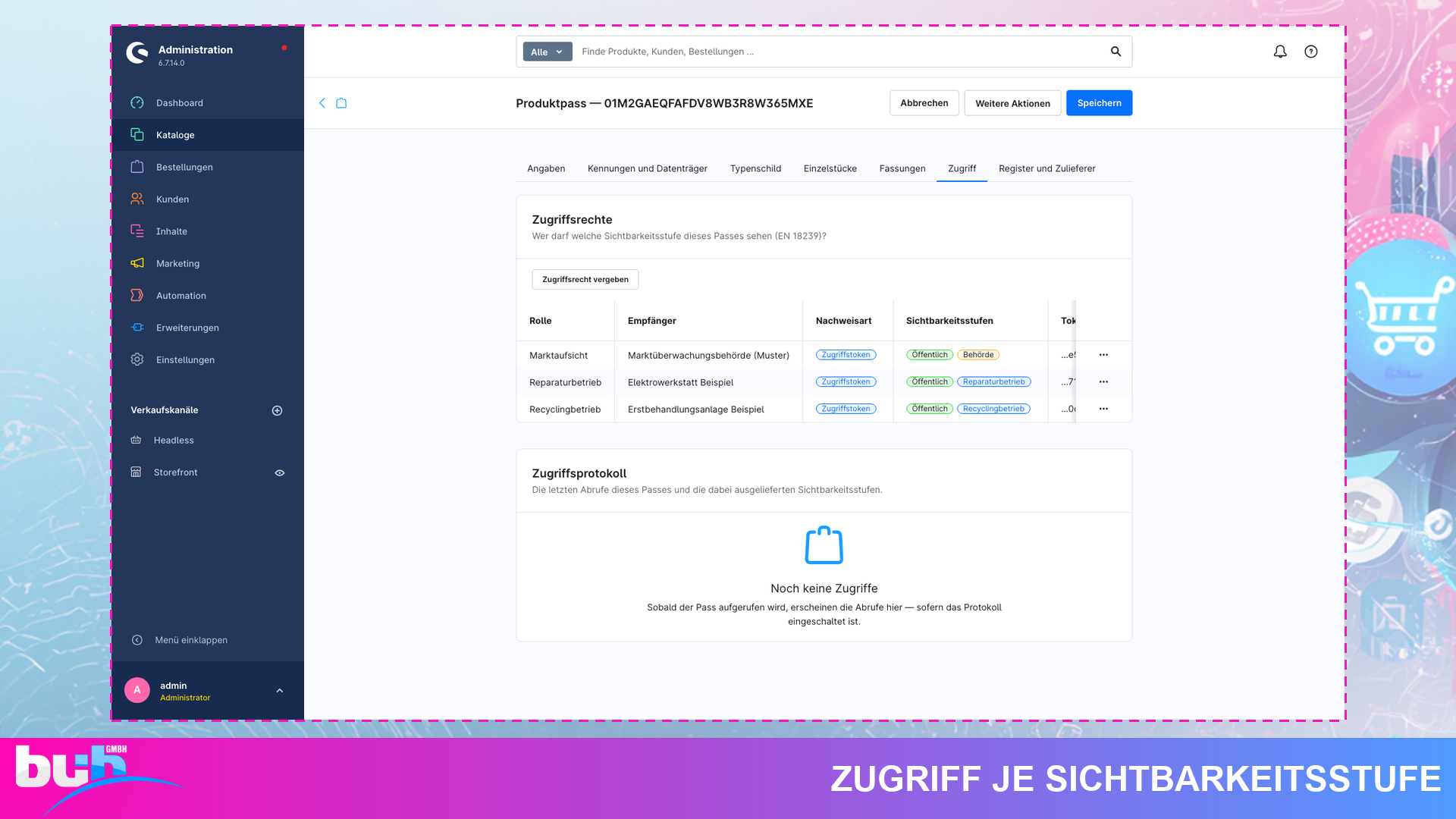

  • Zugriffsstufen über Token, Client-Zertifikat oder Bestellnummer, mit Zugriffsprotokoll

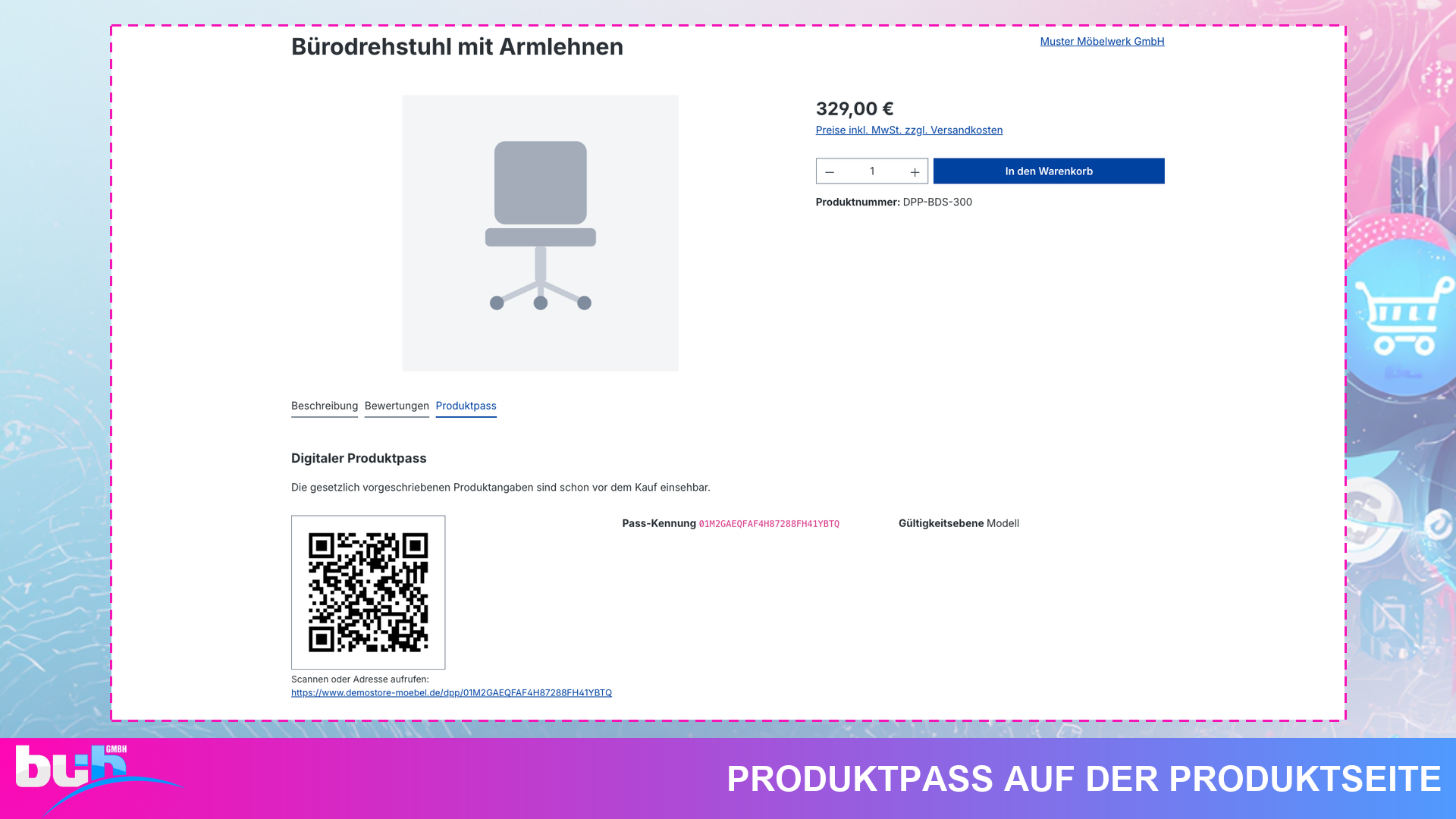

Das Plugin bringt den Produktpass an die zwei Stellen, an denen er hingehört. Auf der Produktseite erscheint ein eigener Passbereich mit den öffentlichen Pflichtangaben, sichtbar vor dem Kauf. Dahinter liegt eine dauerhafte Adresse nach dem Muster /dpp/kennung, die ohne Anmeldung und ohne Einwilligung funktioniert, in Deutsch, Englisch und Niederländisch antwortet und dieselben Daten auf Anfrage als JSON ausliefert. Der QR-Code auf dem Produkt zeigt genau dorthin.
Was du davon hast

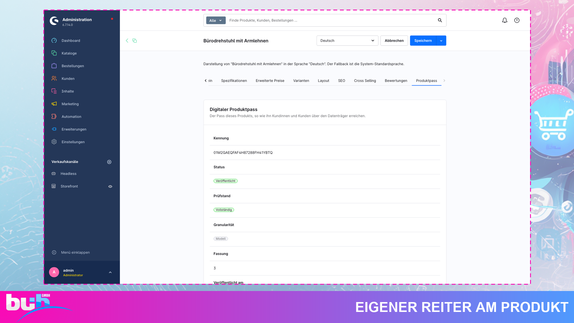

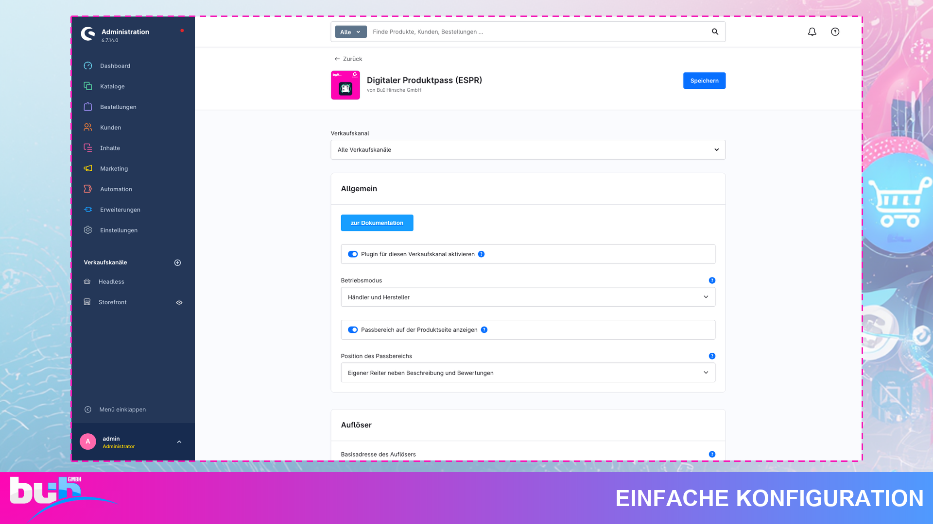

Du erfüllst die Zugänglichkeitspflicht genau dort, wo sie entsteht. Der Passbereich sitzt wahlweise in einem eigenen Reiter neben Beschreibung und Bewertungen, unter der Kaufbox oder unter der Produktbeschreibung. Du entscheidest das pro Verkaufskanal in der Konfiguration, ohne Template-Anpassung.

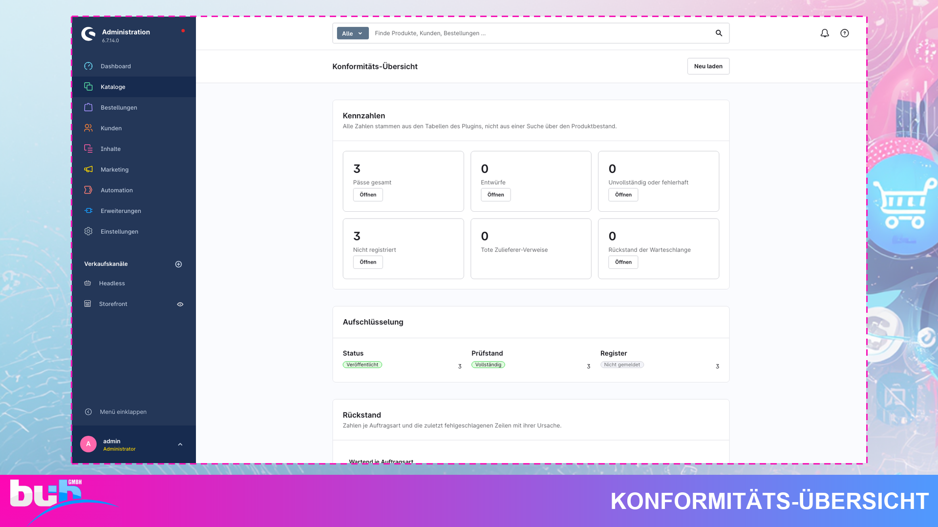

Du musst dafür kein Hersteller sein. Im Betriebsmodus Händler zeigt das Plugin die Pässe deiner Lieferanten und prüft in einem festen Abstand, ob deren Adressen noch antworten. Bricht ein Verweis weg, siehst du das in der Konformitäts-Übersicht, statt es vom Kunden zu erfahren.

Geschäftsgeheimnisse bleiben geschützt. Jedes Passfeld trägt eine von sechs Sichtbarkeitsstufen: öffentlich, Käufer, Reparateur, Verwerter, Behörde, vertraulich. Wer mehr als die öffentliche Stufe sehen will, weist sich über ein Zugriffstoken, ein Client-Zertifikat oder seine Bestellnummer aus. Rezepturen und Lieferantenpreise stehen damit im Pass, aber nicht im Netz.
Deine Pässe sind nachweisbar unverändert. Fassungen werden nur angehängt, nie überschrieben, und jede Fassung ist über eine Hashkette mit ihrer Vorgängerin verbunden. Auf Wunsch signierst du sie zusätzlich. Unter /dpp/kennung/verify prüft das jeder selbst, auch die Behörde, ohne dich zu fragen.

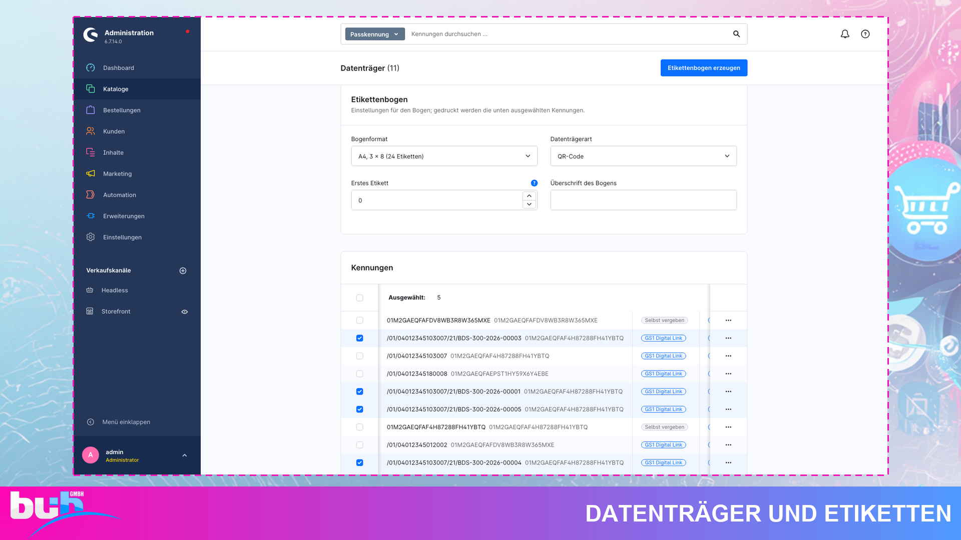

Druckfertige Datenträger entstehen im Backend, nicht in Photoshop. QR-Code, Data Matrix, NFC-Nutzlast und ein A4-Etikettenbogen mit 14, 24 oder 40 Etiketten. Dazu eine Typenschild-Ansicht mit Layout-Editor je Schema, die du als Bild in die Mediathek exportierst.

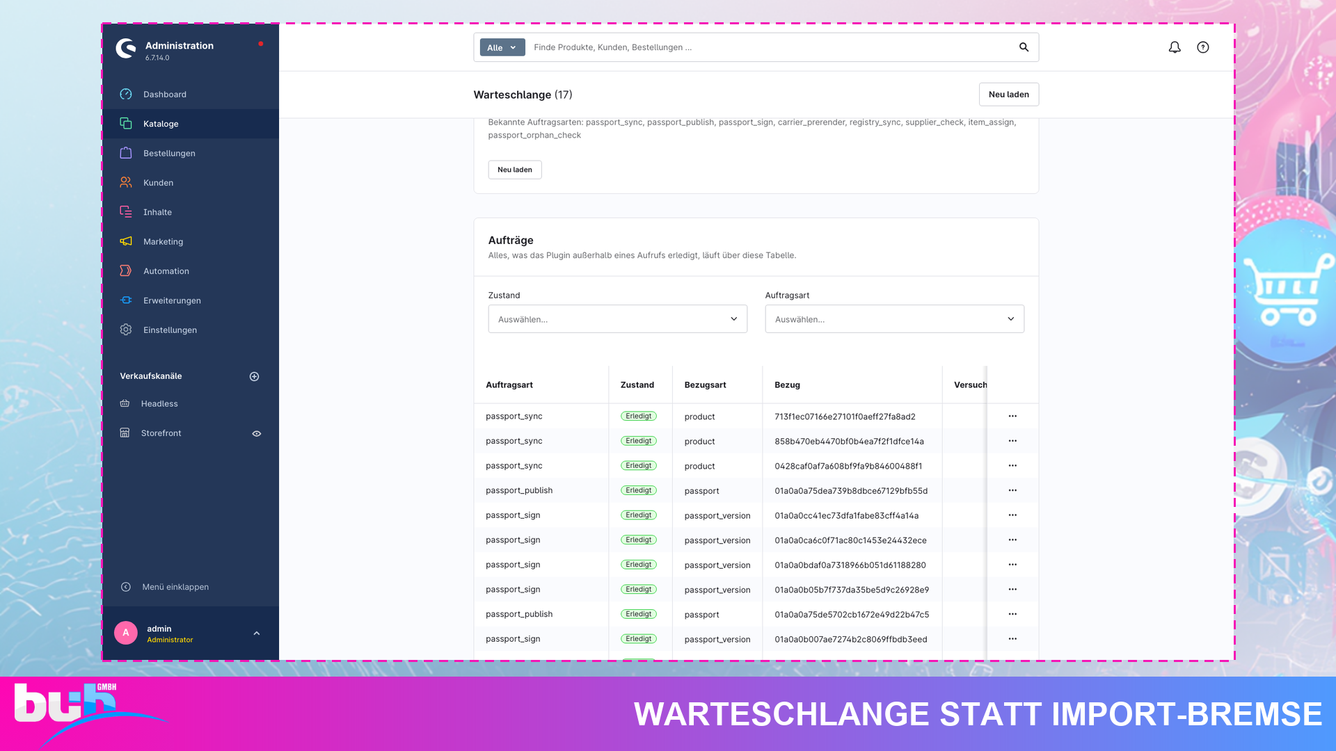

Dein Warenwirtschafts-Import bleibt schnell. Das Plugin arbeitet im Schreibvorgang nicht. Ein Produkt-Schreibereignis legt nur Einträge in eine Arbeitswarteschlange, die danach in Bändern läuft, idempotent und nach einem Abbruch wiederaufnehmbar. Signieren, Rendern und Register-Aufrufe passieren dort, nicht im Request.

Am Anfang steht ein Schema. Zwei sind mitgeliefert: ESPR-generisch mit 51 Feldern in 8 Abschnitten und EU-Batterie nach Anhang XIII mit 83 Feldern in 10 Abschnitten. Ein Schema-Editor im Backend legt eigene an oder passt die mitgelieferten an, versioniert und mit Export als Datei.

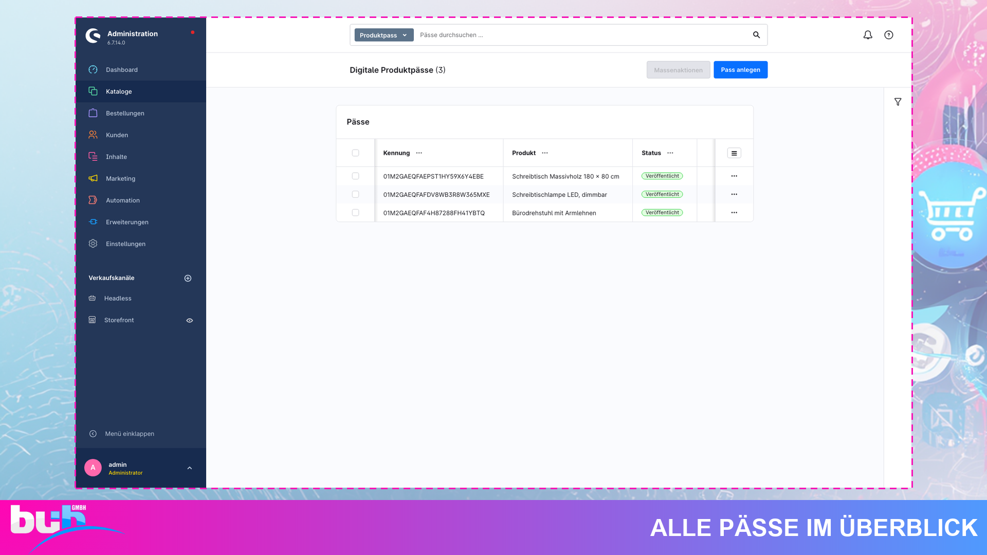

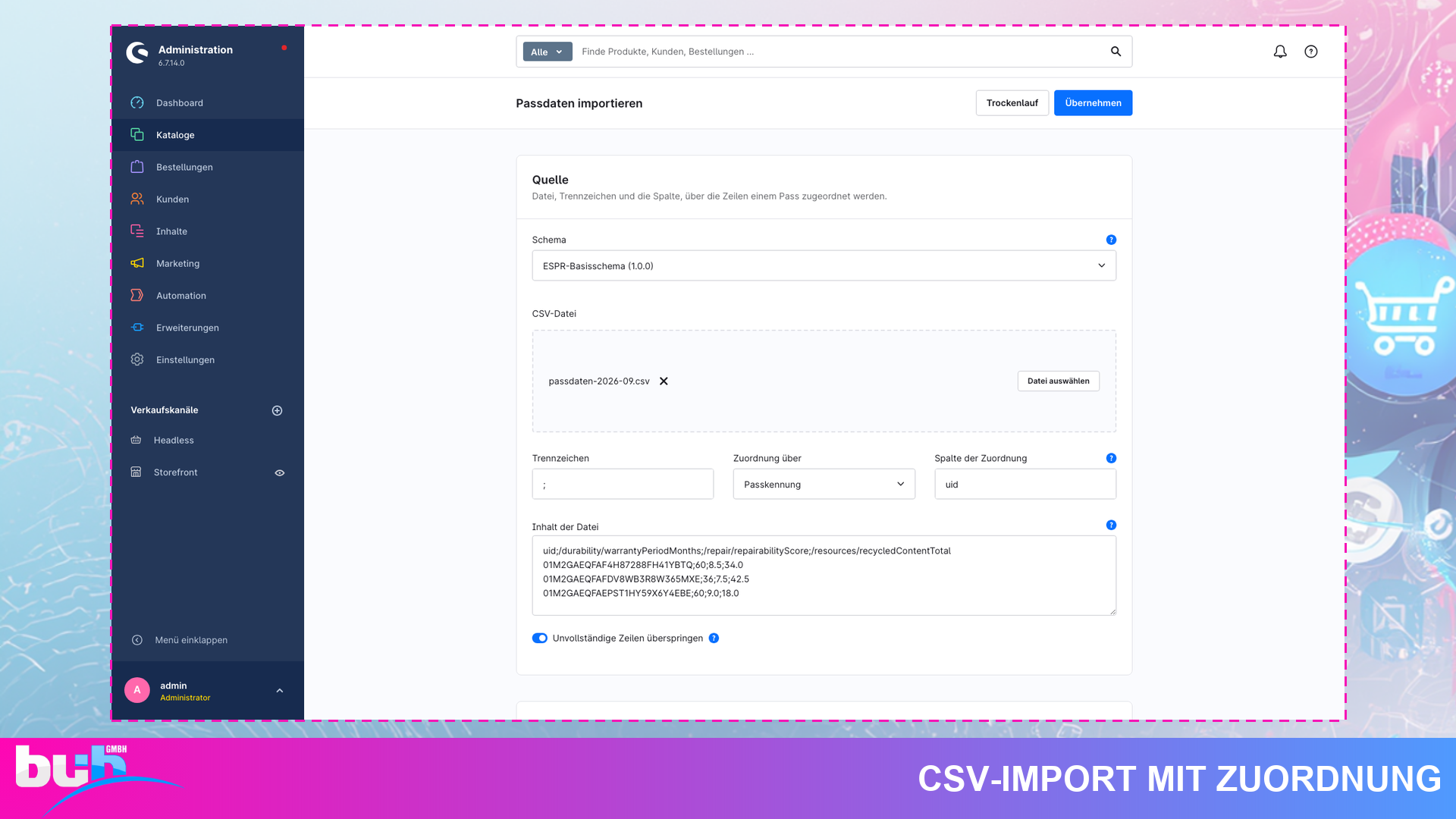

Zu einem Produkt entsteht daraus ein Pass, wahlweise für das Modell, eine Charge oder das Einzelstück. Du füllst die Felder im Backend, über einen CSV-Import mit Spaltenzuordnung und Probelauf, oder per Admin-API direkt aus dem ERP. Ist der Pass fertig, veröffentlichst du ihn. Falsch geworden? Ein veröffentlichter Pass wird zurückgezogen, nicht gelöscht, weil er der Nachweis für den Käufer ist.
Der Bereich in der Administration bringt zehn Seiten mit: Passliste, Passdetail mit Fassungsvergleich und Signaturstatus, Schemaverwaltung, Konformitäts-Übersicht, EU-Register, Datenträger, Import und Warteschlangenstand, dazu einen Reiter am Produkt. Die Berechtigungen sind in drei Gruppen getrennt, weil in der Praxis verschiedene Personen zuständig sind: Pässe pflegen, Schemata verwalten, Register bedienen.

Im Auslieferungszustand ruft das Plugin keinen externen Dienst auf. Zwei Verbindungen haben einen eigenen Schalter in der Konfiguration und stehen dort auf aus: die Meldung an das EU-Produktpass-Register und die Prüfung der Lieferanten-Passadressen. Zwei weitere entstehen erst, wenn du sie selbst einrichtest, ein Archiv-Ziel für den Export und ein HSM als Schlüsselquelle. Signaturschlüssel landen nicht in der Konfiguration, hinterlegt wird nur ein Zeiger auf Umgebungsvariable, Datei oder HSM.
Für die Anbindung an deine Warenwirtschaft liefert das Plugin ein Freitextfeld-Set an Produkt und Hersteller mit: Herstellerkennung, Bedienungsanleitung, EU-Konformitätserklärung, Rücknahmeseite, Recyclinghinweise, getrennte Sammlung, erwartete Lebensdauer, CO2-Fußabdruck. Ein Wert am Artikel geht dem des Herstellers vor, dieser der Vorgabe des Verkaufskanals. Welches Passfeld woher kommt, steht im Schema und ist damit ohne Codeänderung umstellbar.
Das Zugriffsprotokoll ist abschaltbar, speichert die IP-Adresse auf Wunsch gar nicht oder gekürzt und räumt sich nach der eingestellten Frist selbst auf. Die Passseite läuft über den HTTP-Cache mit einstellbarer Dauer und wird bei jeder Passänderung gezielt invalidiert. Alles ist pro Verkaufskanal schaltbar, der Schalter oben in der Konfiguration legt das Plugin für einen Kanal komplett still. Bei der Deinstallation entscheidest du über die Shopware-Rückfrage, ob die Passdaten bleiben oder mit den Tabellen verschwinden.
