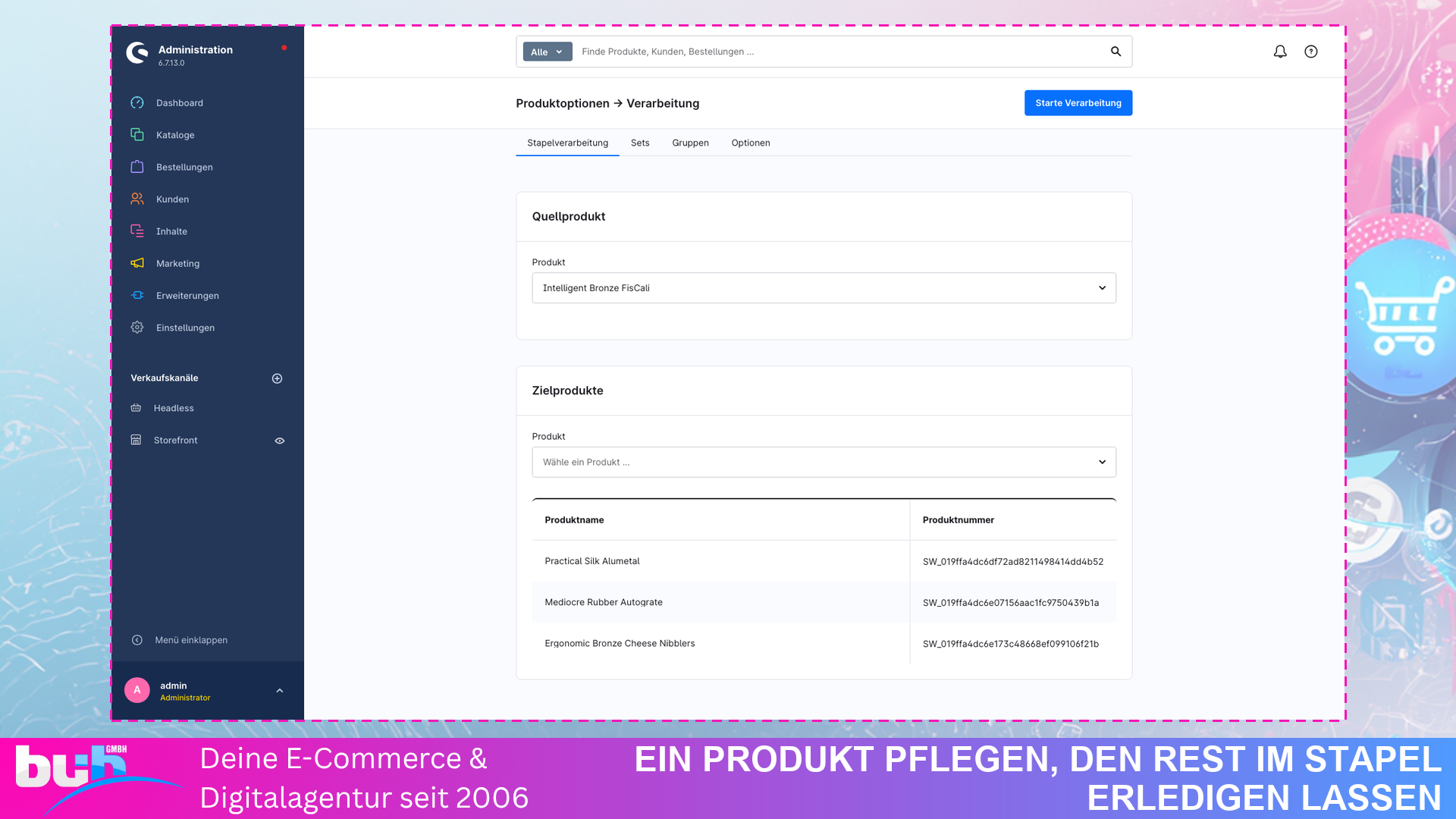

Du pflegst genau ein Produkt vollständig. Das ist deine Vorlage, im Plugin heißt sie Quellprodukt. Danach wählst du die Zielprodukte aus, klickst auf Starte Verarbeitung und bestätigst einmal. Das war es.

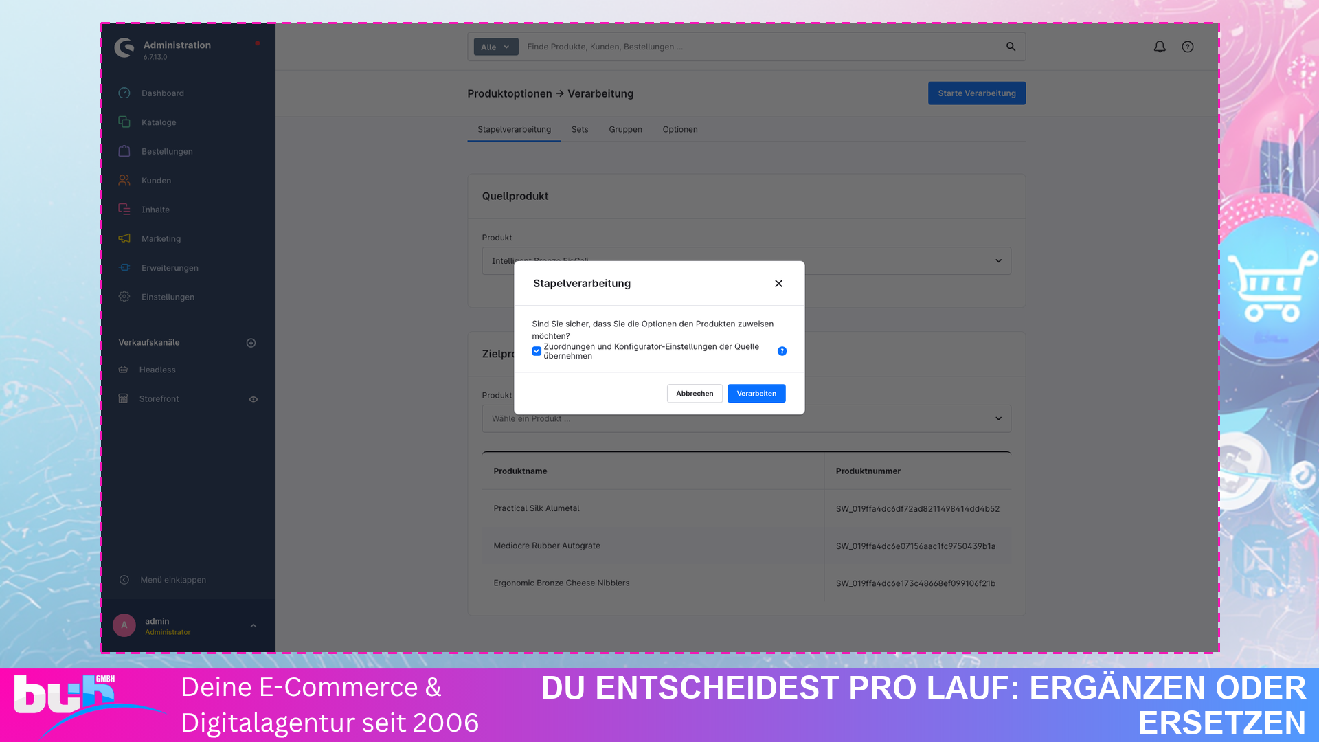

Du entscheidest bei jedem Lauf neu, wie stark du eingreifst. Ohne Häkchen werden die Optionen der Vorlage bei den Zielprodukten ergänzt, vorhandene Zuordnungen bleiben stehen und doppelte Einträge entstehen nicht. Mit Häkchen räumt das Plugin die Zielprodukte zuerst leer und setzt sie exakt auf den Stand der Vorlage.

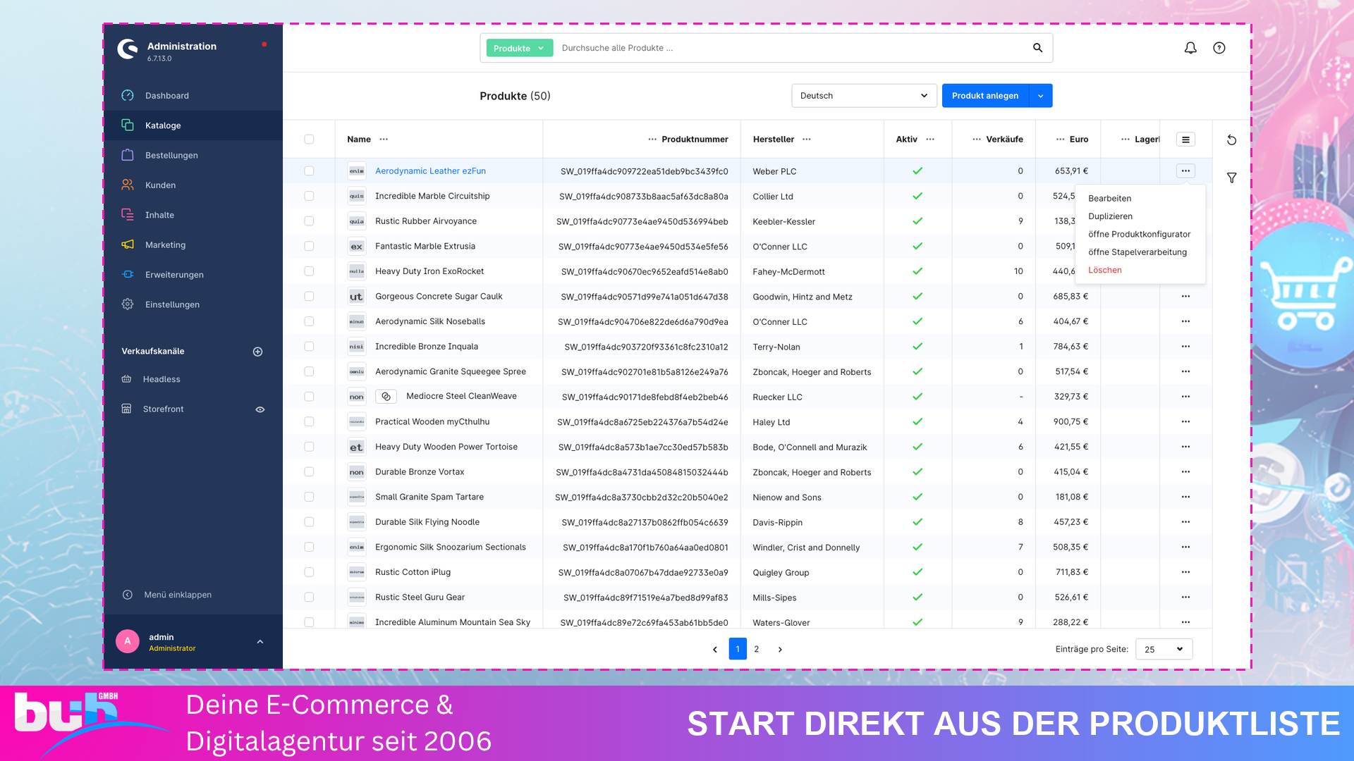

Du startest da, wo du gerade bist. Es gibt den Reiter Stapelverarbeitung im Bereich Produktoptionen und den Eintrag öffne Stapelverarbeitung im Kontextmenü der Produktliste. Über den zweiten Weg ist das Produkt aus der Liste automatisch die Quelle, du wählst nur noch die Ziele.

Du wählst in der Karte Quellprodukt deine Vorlage und in der Karte Zielprodukte die Empfänger. Beide Auswahlfelder filtern beim Tippen mit und zeigen Varianten mit ihren Merkmalen, du kannst also gezielt eine einzelne Variante nehmen. Jedes gewählte Ziel erscheint sofort mit Produktname und Produktnummer in der Liste darunter, ein zweiter Klick nimmt es wieder heraus.
Mit Starte Verarbeitung öffnet sich der Bestätigungsdialog. Dort sitzt das Kontrollkästchen Zuordnungen und Konfigurator-Einstellungen der Quelle übernehmen, deine wichtigste Entscheidung im ganzen Vorgang. Nach Verarbeiten schreibt das Plugin die Zuordnungen gebündelt weg und meldet Die Zuordnungen wurden fehlerfrei geschrieben. Das Formular ist danach leer und bereit für den nächsten Durchgang.

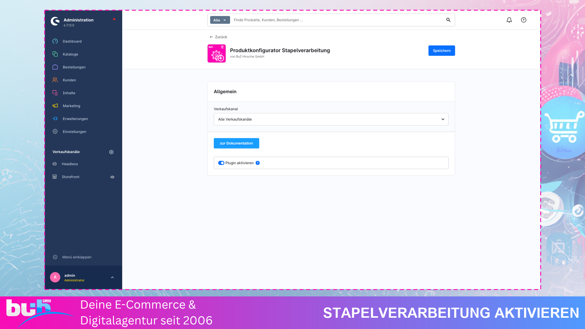

Die Ausführung hängt an einer Admin-API-Route mit Rechteprüfung. Fehler landen mit vollem Text im plugin-eigenen Log-Kanal, an die Oberfläche geht nur ein fester, übersetzter Meldungstext ohne technische Details. In den Einstellungen gibt es einen An-/Aus-Schalter, der einen Stapellauf abweist, bevor gelesen oder geschrieben wird.
