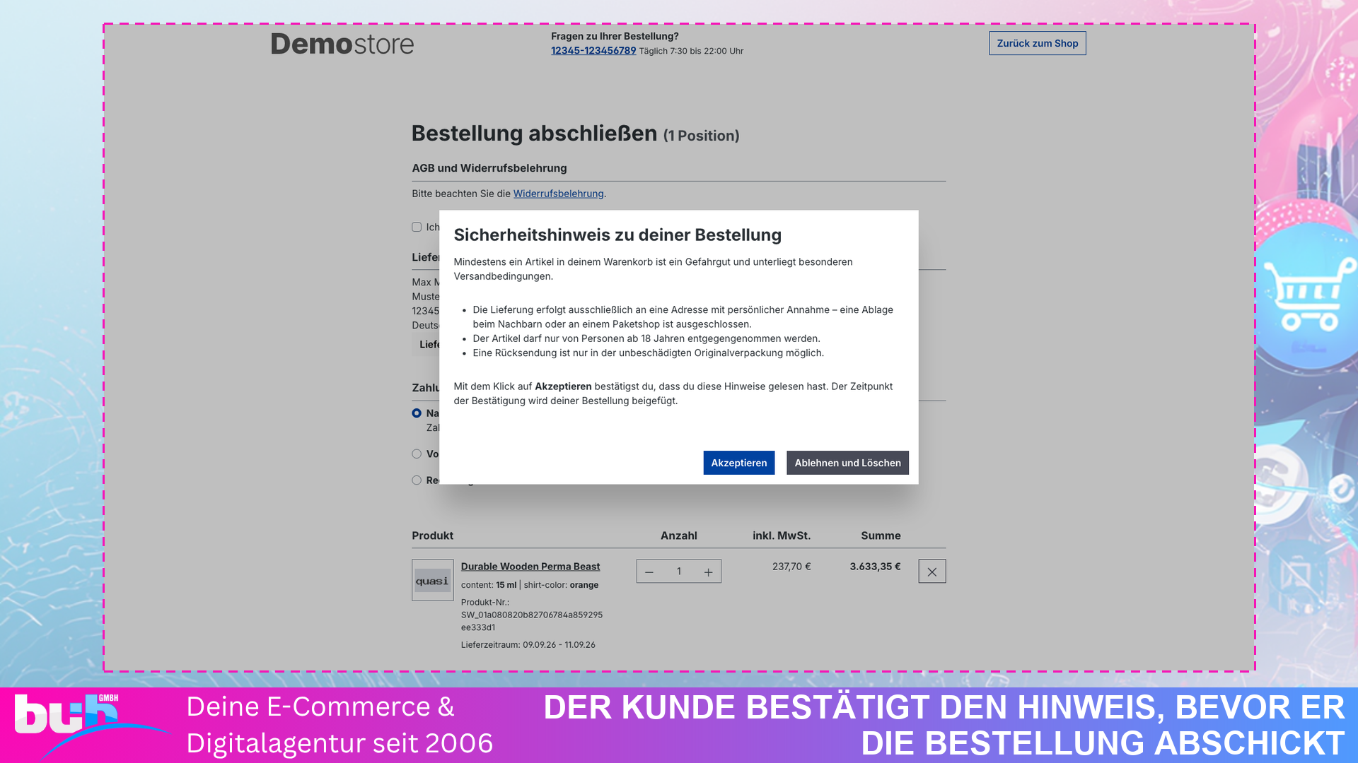

  • Der Kunde bestätigt den Hinweis, bevor er die Bestellung abschicken kann
  • Der Zeitpunkt der Bestätigung steht danach in der Bestellung

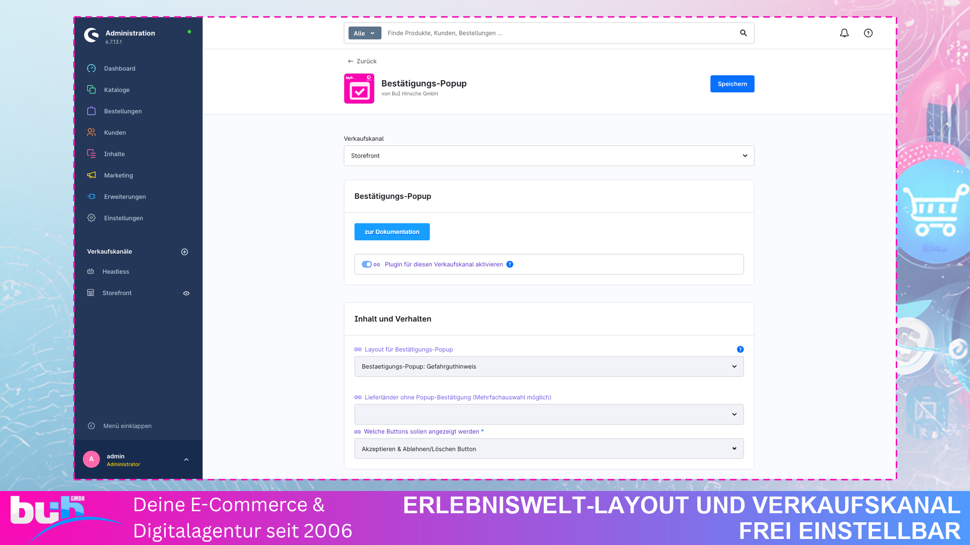

  • Pro Verkaufskanal getrennt: im B2B-Shop an, im B2C-Shop aus

  • Popup öffnet sich beim Bestellabschluss, sobald ein markierter Artikel im Warenkorb liegt
  • Zahlungspflichtig bestellen bleibt gesperrt, bis der Kunde Akzeptieren geklickt hat
  • Inhalt kommt aus einer frei gestaltbaren Erlebniswelt-Seite vom Typ Seite
  • Drei Button-Varianten: nur Akzeptieren, mit Ablehnen, oder mit Ablehnen und Löschen

  • Layout, Buttons, Länder und Ein-Aus-Schalter je Verkaufskanal getrennt einstellbar
  • Ohne zugewiesene Erlebniswelt-Seite bleibt das Popup aus, kein leeres Fenster

Du markierst die Artikel, bei denen es darauf ankommt, mit einem Schalter am Produkt. Liegt einer davon im Warenkorb, öffnet sich auf der Seite Bestellung abschließen ein Fenster mit deinem Hinweis. Zahlungspflichtig bestellen bleibt gesperrt, bis der Kunde auf Akzeptieren klickt. Der Zeitpunkt dieser Bestätigung wird an die Bestellung geschrieben und steht dort dauerhaft.

Jeder Verkaufskanal bekommt seine eigene Regel. Layout, Button-Variante, Länder-Ausnahmen und der Ein-Aus-Schalter liegen je Kanal getrennt. Im B2B-Shop läuft die Bestätigung mit eigenem Text, im B2C-Shop bleibt sie aus.

Am Produkt setzt du den Schalter Bestätigungs-Popup anschalten. In den Einstellungen wählst du die Erlebniswelt-Seite, die im Fenster erscheinen soll, dazu die Button-Variante und optional Lieferländer, in denen nichts erscheinen soll. Ohne zugewiesene Erlebniswelt bleibt das Popup aus, so sieht kein Kunde ein leeres Fenster.
